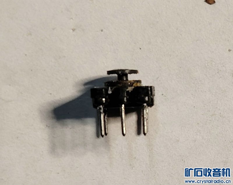

这个不是空气联,介质贴在定片上,这收音机我有,可变电容是复旦的443AF。
仔细看图:
发表于 2022-11-1 12:05:36 来自手机 | 显示全部楼层
看了这个小东西,动轴是过盈装配的啊。
发表于 2022-11-1 12:24:11 来自手机 | 显示全部楼层
仔细的看了半天动轴是怎样装上的?

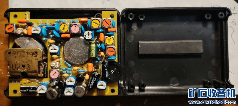

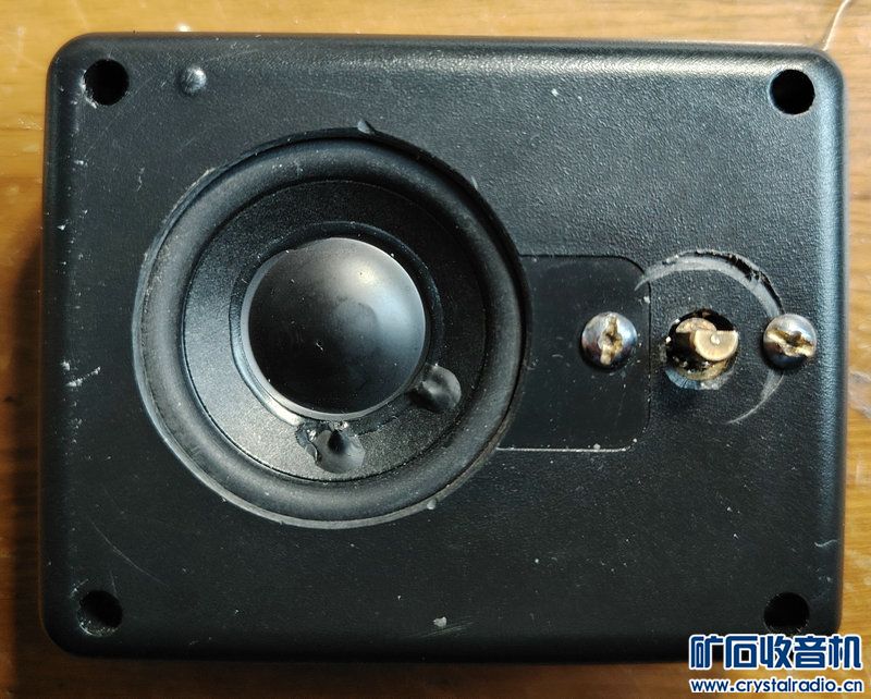

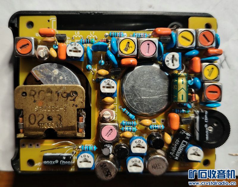

这是用这个小空气连制作的袖珍机。盒子是淘宝上一块多钱的接线盒,巴掌大小,电路板6.4*8.2cm。调试中发现印刷电路板有多处错误,一直搁置。抽时间把这个板子重新打一下,弄出个声响来。发几张图片看看——

发表于 2024-2-24 17:12:39 | 显示全部楼层
感觉很难做,稍不留神就碰片。
发表于 2024-2-24 17:20:50 | 显示全部楼层
xinjun5557 发表于 2024-2-24 16:22
这是用这个小空气连制作的袖珍机。盒子是淘宝上一块多钱的接线盒,巴掌大小,电路板6.4*8.2cm。调试中 ...
这小东东内部元件布局非常漂亮
 楼主| 发表于 2024-2-24 17:34:06 | 显示全部楼层
柳营飘絮 发表于 2024-2-24 17:20
这小东东内部元件布局非常漂亮
手头上没有更小的元件,显得有些拥挤。几个电解电容器,如果换成小号的,或者换成贴片的,会更美观一些。再就是,所有可变电阻,待调整到位后,测一下阻值,换成固定电阻,界面还会宽松一些。
发表于 2024-2-24 17:53:31 | 显示全部楼层
小巧精致,再利用起来做个小机。
发表于 2024-2-24 19:14:44 | 显示全部楼层
楼主的宝贝真不少啊!
发表于 2024-2-24 20:12:08 | 显示全部楼层
xinjun5557 发表于 2024-2-24 17:34
手头上没有更小的元件,显得有些拥挤。几个电解电容器,如果换成小号的,或者换成贴片的,会更美观一些 ...
这类东东已经进入收藏品范畴,如果元件没有损坏不建议换,以便保留“历史”
