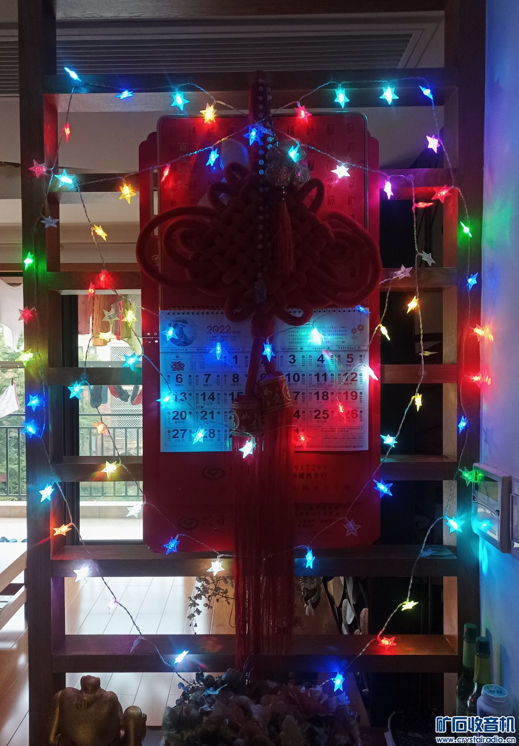

老太婆喜欢,节日里七彩闪烁增加节日气氛,这种七彩自闪LED里面有红绿蓝三颗芯片,蓝导通电压最高,绿红导通电压次之,之前我是全部LED串联用高电压点燃,每颗3.6V的话最多串80颗左右,串联每颗灯珠流过的电流都相等,所以不存在有的亮有的暗问题。
但串联电路也有问题,一是直接用220V,存在心理安全因素,二是万一哪颗损坏就会导致全部不亮,查找比较麻烦(管脚全部用热缩管套住),所以后来改成全部并联,用5V电源供电。
整串80颗灯珠,5V充电器串两只二极管降压供电,灯串全长约9米,实际使用闪烁正常。
最近发现灯串怎么没了蓝色? 只有红绿闪,以为所有灯珠的蓝色都坏了,思考一下反应过来应该是电源电压低了,换几个充电头都一样,那就提高电源电压,原先串两个二极管,拿掉一个,效果不大,整个灯串右边下面是头,左边下面是尾,头部蓝色正常,慢慢后面蓝色就越来越暗,直至到尾部没有蓝色,这是导线的电压损耗所致。
拿掉两个二极管,用可调开关电源供电,调到4.6V,尾部灯才微微有蓝色。
明天把灯串头尾接一起,以减少线损。调到4.6V时,灯串的功耗是2W。
真没想到,这电流也不大,线损这么大,线是产品灯串上的线。
发表于 2022-10-6 19:24:44 | 显示全部楼层
现在这产品用的电线含铜量低比较硬,见过有铁镀铜,铝镀铜的电阻大。

 楼主| 发表于 2022-10-6 20:54:30 | 显示全部楼层
有一点不明白的是,之前闪得好好的,不知为什么后来会亮度大减,蓝色的点不亮了,像现在电压升到4.6V,头部的太亮,尾部的只能微亮。
这是今年5月拍的,5V输出串两只二极管降压,亮度可以,后来因粘的挂钩老脱落,拆下来重新粘过挂过。
发表于 2022-10-6 21:01:19 | 显示全部楼层
从两头给电源是平衡线损的好方法。是每串的头尾分别给正负电,每灯上得到的电压几乎相等。
 楼主| 发表于 2022-10-7 15:58:09 | 显示全部楼层
刚刚动手完工,把灯串的头尾连接,调整输出电压至3.4V,灯串的蓝色显示基本平衡。
发表于 2022-10-7 16:37:14 | 显示全部楼层
对,这种方法对于LED并联灯珠最安全且实用,成品电路板多走几条供电平衡了电压不说,万一路灯珠出现问题坏的灯珠都不影响其它灯珠点亮,故障点也好找。缺点是电路板稍繁杂得多做几条供电。
