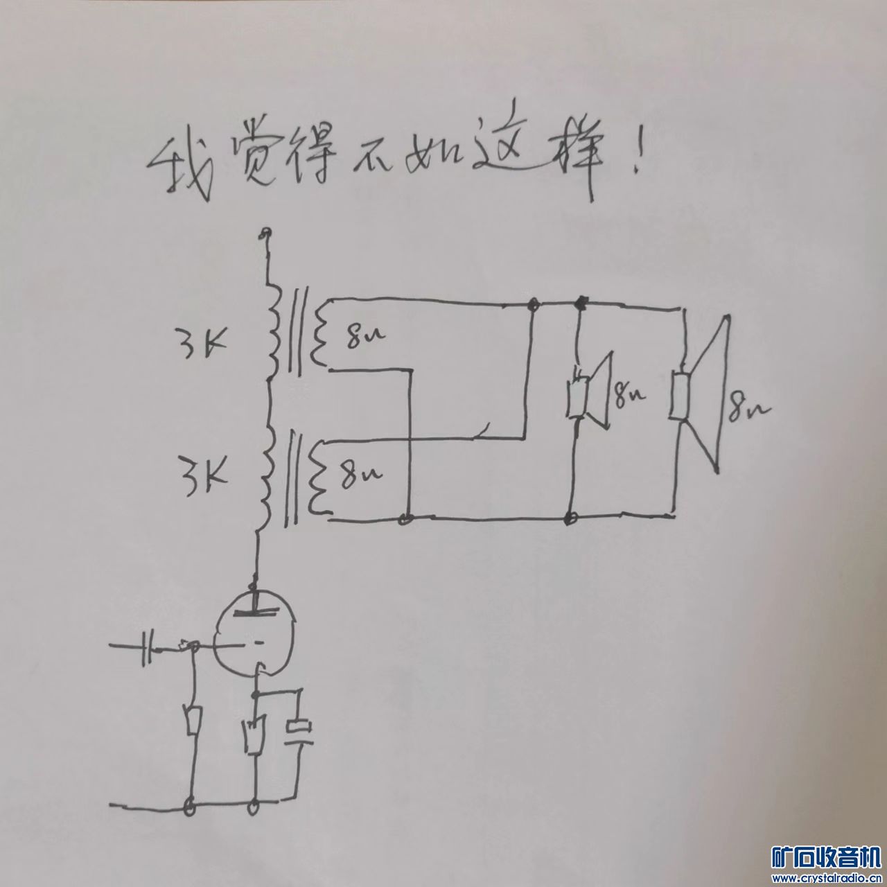

 楼主| 发表于 2022-10-7 16:44:19 来自手机 | 显示全部楼层
其实我是想说用1F1和8F1两只喇叭的
发表于 2022-10-7 21:04:34 | 显示全部楼层
发表于 2022-10-8 01:52:51 来自手机 | 显示全部楼层
老胆LAODAN 发表于 2022-10-7 21:04
刺激线圈独立配个发音器会不会好点
发表于 2022-10-8 07:05:22 来自手机 | 显示全部楼层
xiaopei168 发表于 2022-10-8 01:52
刺激线圈独立配个发音器会不会好点
次级分别接喇叭,将总负载一分为二,各自独立,形不成一个整体;次级并联,总负载合二为一,形成一个整体!
发表于 2022-10-8 08:11:07 | 显示全部楼层
老胆LAODAN 发表于 2022-10-8 07:05
次级分别接喇叭,将总负载一分为二,各自独立,形不成一个整体;次级并联,总负载合二为一,形成一个整体 ...
不同功率匝数配比?高低互不干扰?
