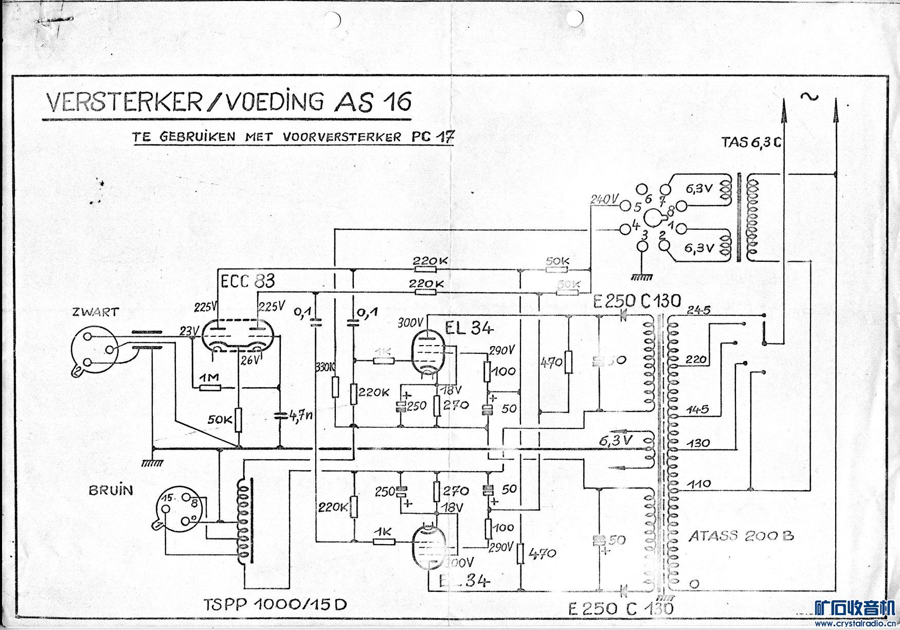

阴极推挽输出,自耦牛

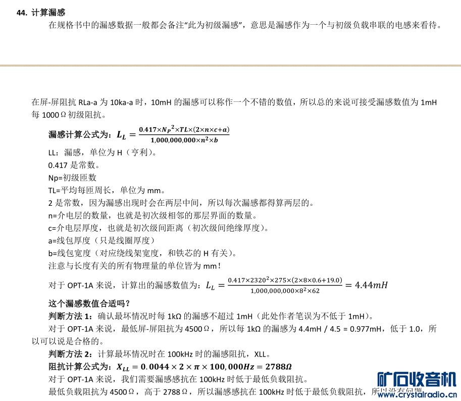

(在此引用老驾新编先生的文字,希望他不要介意)以此为例, 6G2&6p12p输出变压器采用86*40,1K比8,初级0.27*1550匝,次级采用五组0.44*106(4欧)149(8欧)并联。  初级电感量8.9H,漏感2.2mh。 对于1k阻抗的输出牛,8.9H的初级电感量已经绰绰有余了。而165v电压下的6P12P内阻只有不到500欧。 ~~~对比的分割线~~~ 假设其他情况下,电路同样优秀, 若用3.5K牛,初级绕组是2872匝, 5K牛,初级绕组是3441匝。  多出这么多绕组,是不是额外引入了电容和漏感。

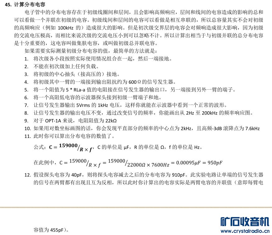

具体内容看截图。
