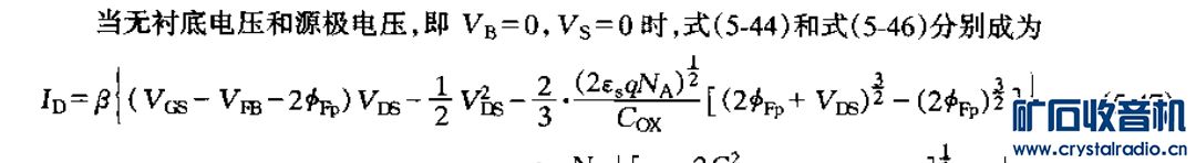

 楼主| 发表于 2022-10-8 16:18:15 | 显示全部楼层
gxg0000 发表于 2022-10-8 14:32
能测量出场管的Rd非常好,这很重要
我还是看不出萨氏公式,取Vds定值,转移特性是非线性的
原因已经说明了,第一是电导的原因,我想已经不用再叙述,他确实是线性的关系,但是这会和第二点有关。
第二是李清先生(现在的版主lq19512003) 测试的Vds严重不满足萨式公式(这一点我也已经在原帖中叙述阐明了萨氏公式应用的条件),当然不可以用萨式公式。
在任一时刻,均有条件|Vth+Vgs|>>Vds时,萨氏方程才会成立
(在我的实验中他们的关系至少保持了6.34倍以上(59.9-8.16)/8.16=6.34,最大则是60倍左右)
因为差不多满足了这个条件,所以萨氏方程成立。
当您继续观察我的曲线拟合的时候,可以发现正电压和负电压两端是并不完全拟合的,因为我的电压两端并没有做到真正的远大于(>>)条件,所以在两端只有6.34-8倍的情况下,已经与萨氏方程预测产生了偏离,而这也是在微电子器件中所叙述完成的,这就是高次项的力量
而矿坛李清先生的叙述我已经阐明了。他的恒定Vds使用的不是小电压,所以他的测试|Vth+Vgs|>>Vds严重不满足,自然会引入占比极高的高次项,曲线自然就不奇怪了。
但是矿机内部的Vds是恒定而且很大的吗?
并不是,他是和激励信号没有相位差或者相位差正好180度的,所以在激励G-S电压的峰值明显小于Vth的情况下,萨氏方程是满足的。
而Vgs电压峰值开始不明显小于Vth时,萨氏方程开始不满足。
例如:
如果Vgs的Vpeak=59.8mV时,栅极线圈45圈,源极线圈3圈,那么在Vgs的相位最低点时:
|Vgs+Vth|=|-59.8+59.9|=0.1mV
Vds=59.8/45*3=3.99mV
这个时候萨式方程条件|Vth+Vgs|>>Vds明显不满足,低端阻抗明显变大,负电流开始减小,检波效率开始上升,从以萨氏方程占主导的平方率检波开始转向线性检波。
各种测试仅供参考,要先知条件,再得结论。
补充:非饱和区测试精密电流拟合方程(只要不是饱和区就可以,萨氏方程的条件可以不用管)
又有简化之方程
在正文里,我也叙述了我为什么没用这两个,第一是这组方程的所有参数根本无法通过本次测试测试出来,第二是在本次测试的情况下后面的级数都可以算作小量,小信号(就是要满足前面的远大于条件)萨氏方程严格遵守本精密方程。
欢迎继续探讨!
