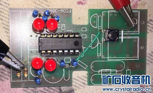

制作器材:
电烙铁一把
焊锡丝一段
镊子,剪刀,壁纸刀,各一把
指针万用表 KT7244
一块闲置电路板
一只按键开关
四个电阻2KΩ(找不到相同的阻值器件,就用了8只1KΩ的小电阻)
两个电阻10KΩ
四个发光二极管

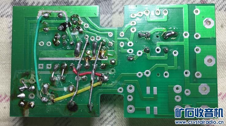

在维修电磁炉的过程中,往往要判断339的好坏来确定故障部位,常用的方法就是把339从板子上拆下来,用万用表测量各脚对地脚的正反向电阻来判断好坏,非常的麻烦而且可靠性也不高。因此,我根据LM339的性能,用万用板搭接了一个339的测试电路,感觉比较方便也很可靠;现介绍给大家,望能给大伙在维修带来方便。电路如下:
使用时我们把拆下的339插在测试板的管座上面,接通电源(符合片子的电压都可以)四只发光二极管D1-D4发光;当按下SW2时339的同相端的电位大于反相端,电路翻转输出高电平,发光二极管熄灭。这样我们就知道了四只比较器的翻转情况,进而就可以掌握339的好坏
LM339
LM339
测试板
测试板
测试板
测试板

我也不是什么高手,只是头几个月,修过自己的电磁炉,所以知道些。现在新式的,各种过压同步等信号经过取样检测后都直接交给单片机用程序处理了。但一些老电磁炉还用339,你这样想法很好,但是最好是不用拆下芯片,直接外接高低电位,看看输出,就能判断339的好坏。
