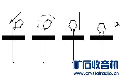

6060录放开关和普通机的不同,他有十组开关,记忆中应该是其中六组是shorting,就是3爪接触片,4组non-shorting,就是2爪接触片,拆开清洗时,一定要拍照留底,装回去才不会错。
所谓shorting和non-shorting是我们连接器专业术语,开关切换时,难免信号瞬间消失,经各级放大后,会造成冲击,所以有的信号要求彻底切换,先断后通,开关就会使用non-shorting接触片;有的信号必须保证连贯性,要求先通后断,就需要使用shorting接触片,一般消费者不需要了解这么多,维修人员也只需要保证拆装时不装错就行,这是题外话。
拆开清洗时,不要用砂纸,用牙膏就行,清理干结的接触油后,使用无水酒精浸泡或者正品WD-40喷洒,然后再组装回去。
接触片组装有方法,不要弄到变形:
