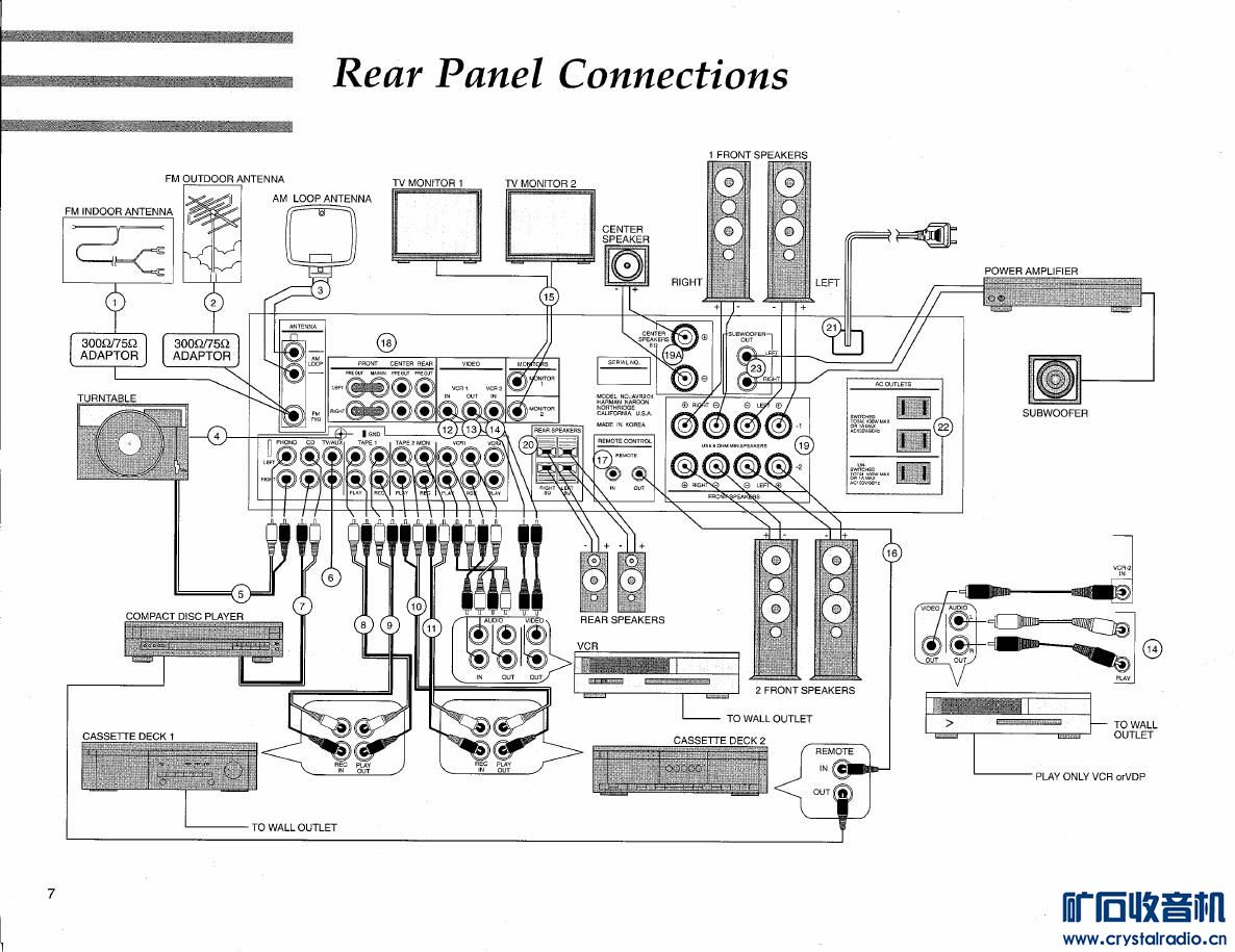

发表于 2022-10-4 22:45:07 | 显示全部楼层
看看是不是左右声道短路了,我碰到过一次,朋友的喇叭坏了一个,他把两个输出接到一个喇叭上,很快就烫手,分开就好了。只是给你一个参考意见。
这是他说明书上的连接方法
这是他说明书上的连接方法
