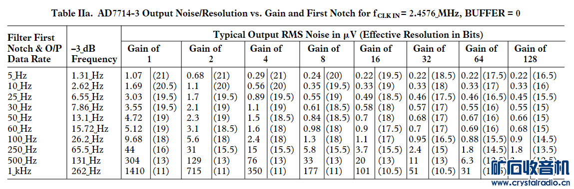

此芯片好像是应用于电子秤的,主要是价格便宜,只有1.00元左右。所以想看一下它到底如何。
如果换上好点基准和电阻,精度估计还可以提升。

感谢分享测量数据,
最好是能给点结果分析。
这个纵轴单位是 V 么
怎么P=128时噪声反而更大,
峰峰达到10uV?

纵轴单位是 V
横轴单位是秒
一般PGA增加或采样速率增加,有效位数都会降低吧。

我影响中PGA增加,
噪声会下降啊。

我看这个表,有效位数也降了。
