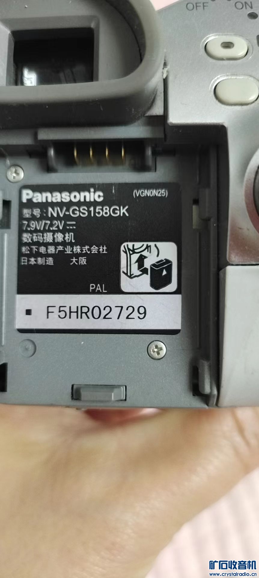

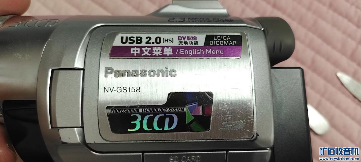

发表于 2022-10-4 09:06:23 | 显示全部楼层 |阅读模式

发表于 2022-10-4 14:46:43 | 显示全部楼层
记忆电池报销了吧? 松下的摄像机当时有个通病是记忆电池设计缺陷导致主板会损坏 当时召回过一批

发表于 2022-10-7 16:39:38 | 显示全部楼层
scx 发表于 2022-10-6 11:49
买了新电池用上也照旧.........
是记忆电池,不是你说的供电电池

发表于 2022-10-8 17:47:31 | 显示全部楼层
查一下电源按钮阻值是否正常?
发表于 2022-10-8 18:32:24 来自手机 | 显示全部楼层
这个应该是主板故障了,里面有2块主板,分别是VTR和CAM。首先要看是哪块板的故障,估计你也无法修理,当收藏吧
发表于 2022-10-8 18:35:53 | 显示全部楼层
这类产品小日子很多有设计报废 用几年电容漏夜
发表于 2022-10-9 16:58:37 来自手机 | 显示全部楼层
这个和漏液无关,vtrcpu和camcpu和dsp等初始化失败或者不通过有关
