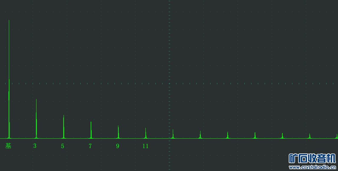

    数字示波器的数字采集,为傅里叶级数分解提供了计算数据,所以,实现了将实际波形经由傅里叶级数分解运算,可得到各谐波的分量数值。
    下图是1KHz方波,通过数字示波器的波形和频谱分析图。
      1、从物理意义上来理解非正弦波为什么能够使LC谐振回路产生“谐波”震荡。以方波为例,采用数字示波器测量一个方波,经过傅里叶级数分解,会得到很多奇数谐波频谱。如3、5、7、9、……,为什么方波能够使高出3倍的LC电路发生谐振呢?

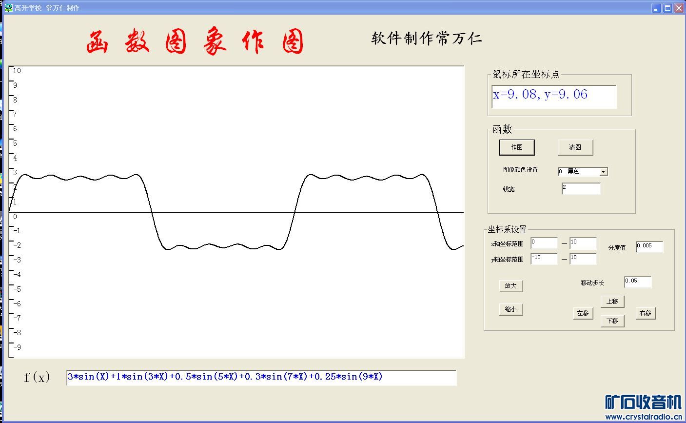

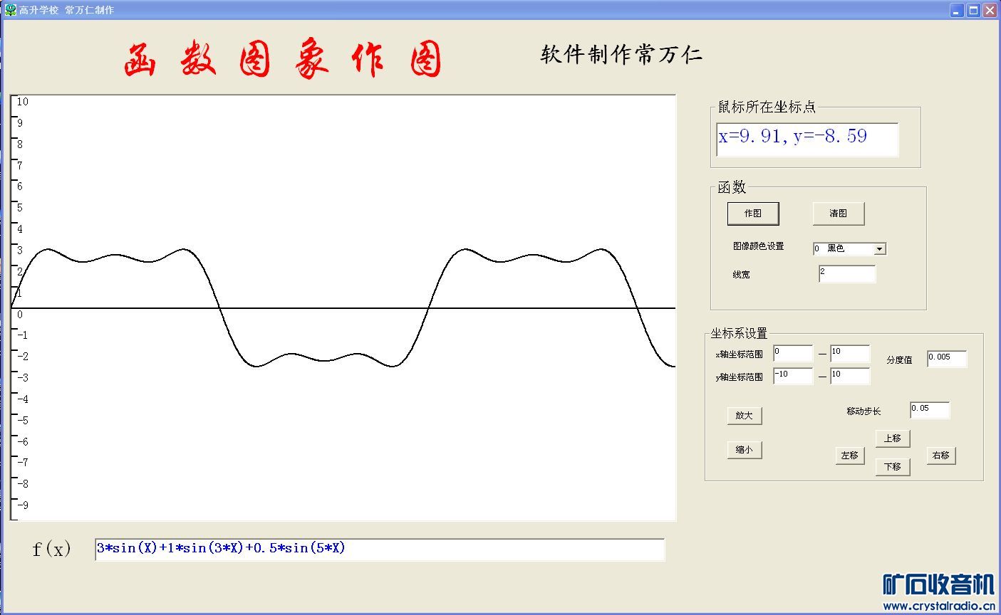

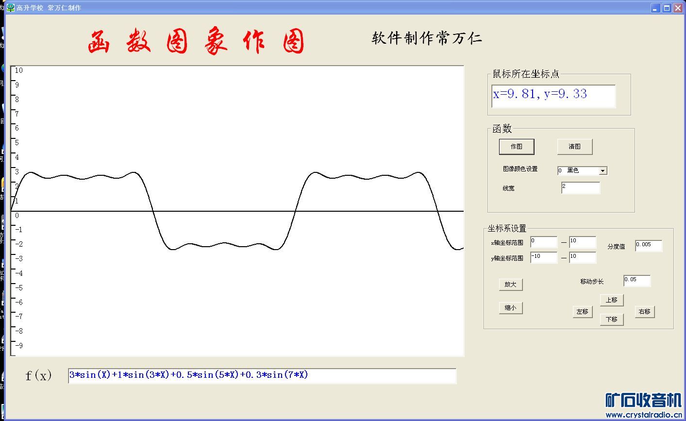

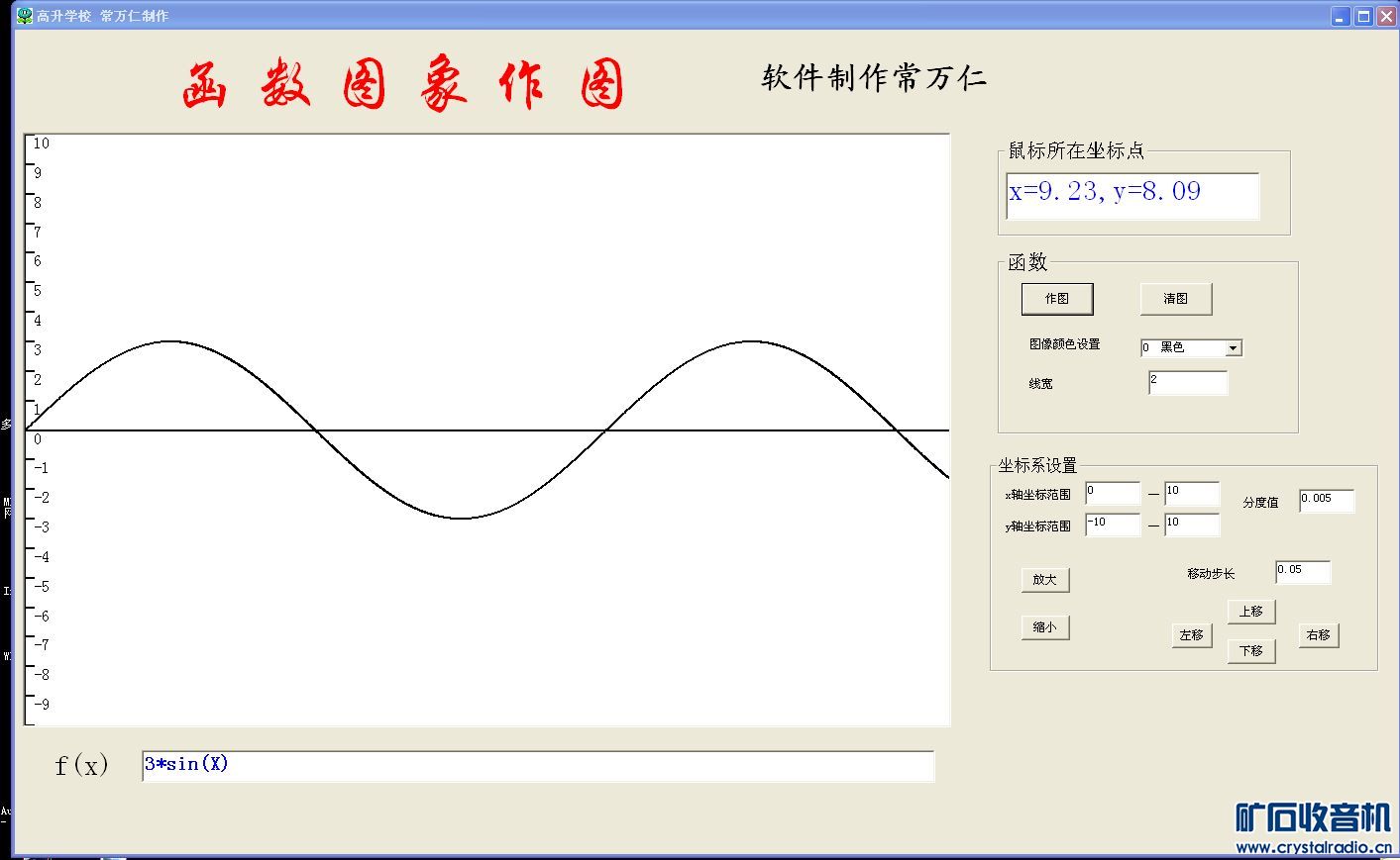

    2、由基波和谐波合成一个非正弦波的样子。
   模仿方波的傅里叶级数分解提供的计算数据,使一个方波由基波和谐波经过软件计算绘图来合成,见下图。
步骤1:做一个基波
步骤2:由基波和三次谐波合成。
步骤3:由基波三次谐波和五次谐波合成。
步骤4:由基波、三次谐波、五次谐波和七次谐波合成。
步骤5:由基波、三次谐波、五次谐波、七次谐波和九次谐波合成。

对称方波产生奇次谐波,非对称方波才会产生偶次谐波。一个脉宽极窄的方波脉冲可以产生足够数量的、正整数连续的奇、偶高次谐波,常老师有兴趣的话,可以试试谐波发生器。

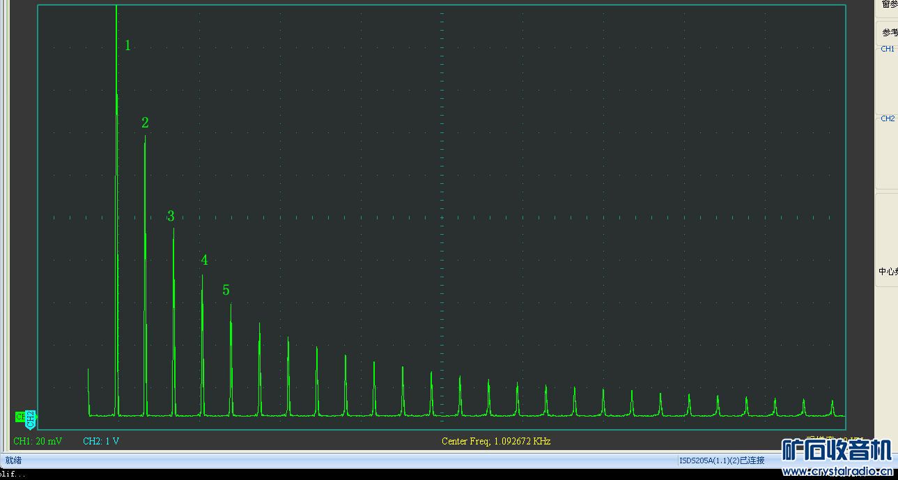

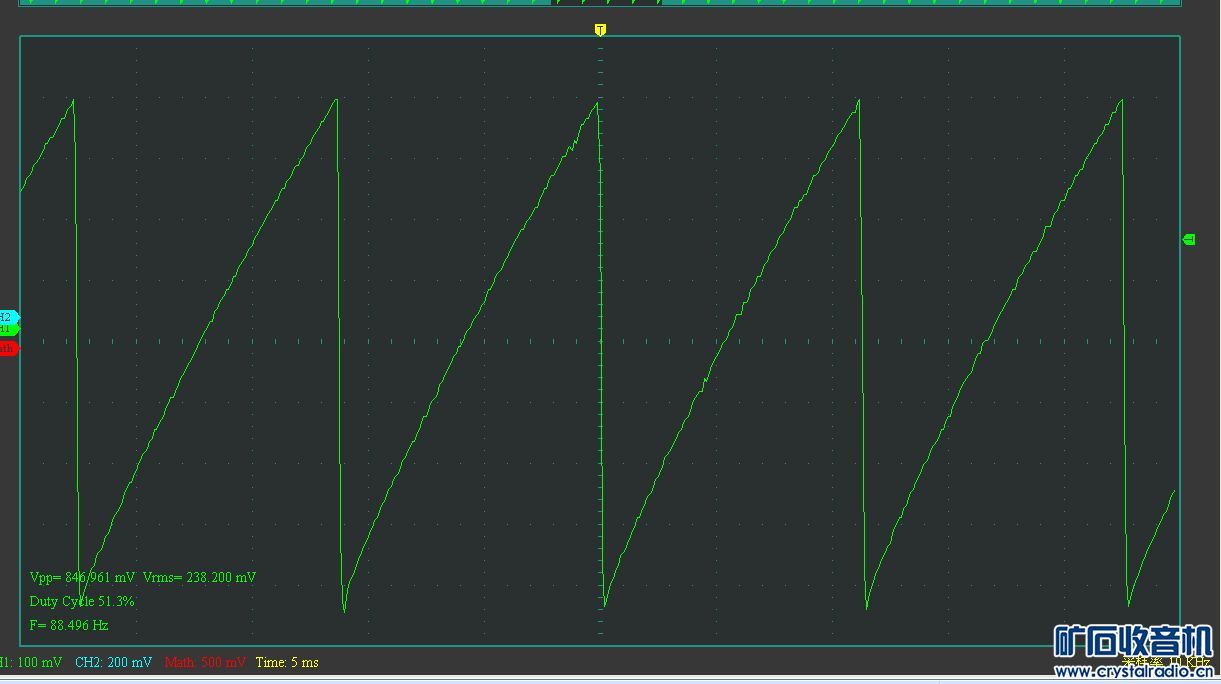

以前看过一本制作电子合成器的书,好像说锯齿波的谐波以及幅度最丰富。不知道锯齿波的傅里叶公式是怎样的呢?
 楼主| 发表于 2022-10-4 14:45:46 | 显示全部楼层
locky_z 发表于 2022-10-4 13:55
以前看过一本制作电子合成器的书,好像说锯齿波的谐波以及幅度最丰富。不知道锯齿波的傅里叶公式是怎样的呢 ...
锯齿波傅里叶展开图像:
 楼主| 发表于 2022-10-4 16:25:59 | 显示全部楼层
锯齿波合成:
