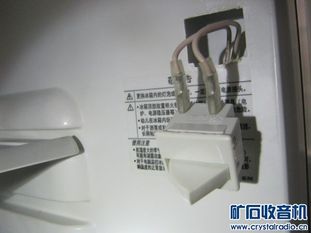

我那冰箱用了快十年,开门灯有时亮有时不亮,现在基本不亮了。
网上搜索一下,是开关接触不良的机率大,于是在某宝搜了一下,发现开关十元左右,加运费也就20大洋,感觉买一个划不来。

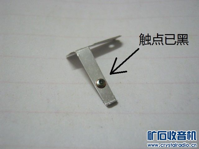

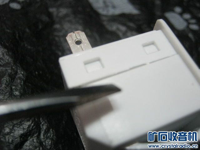

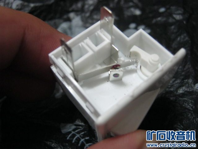

于是把开关从冰箱拆了下来,用万用表测量的确是接触不良,看到开关是卡扣的,容易打开。
打开后发现触点变黑了,取出纱纸打磨,装回,修复。
