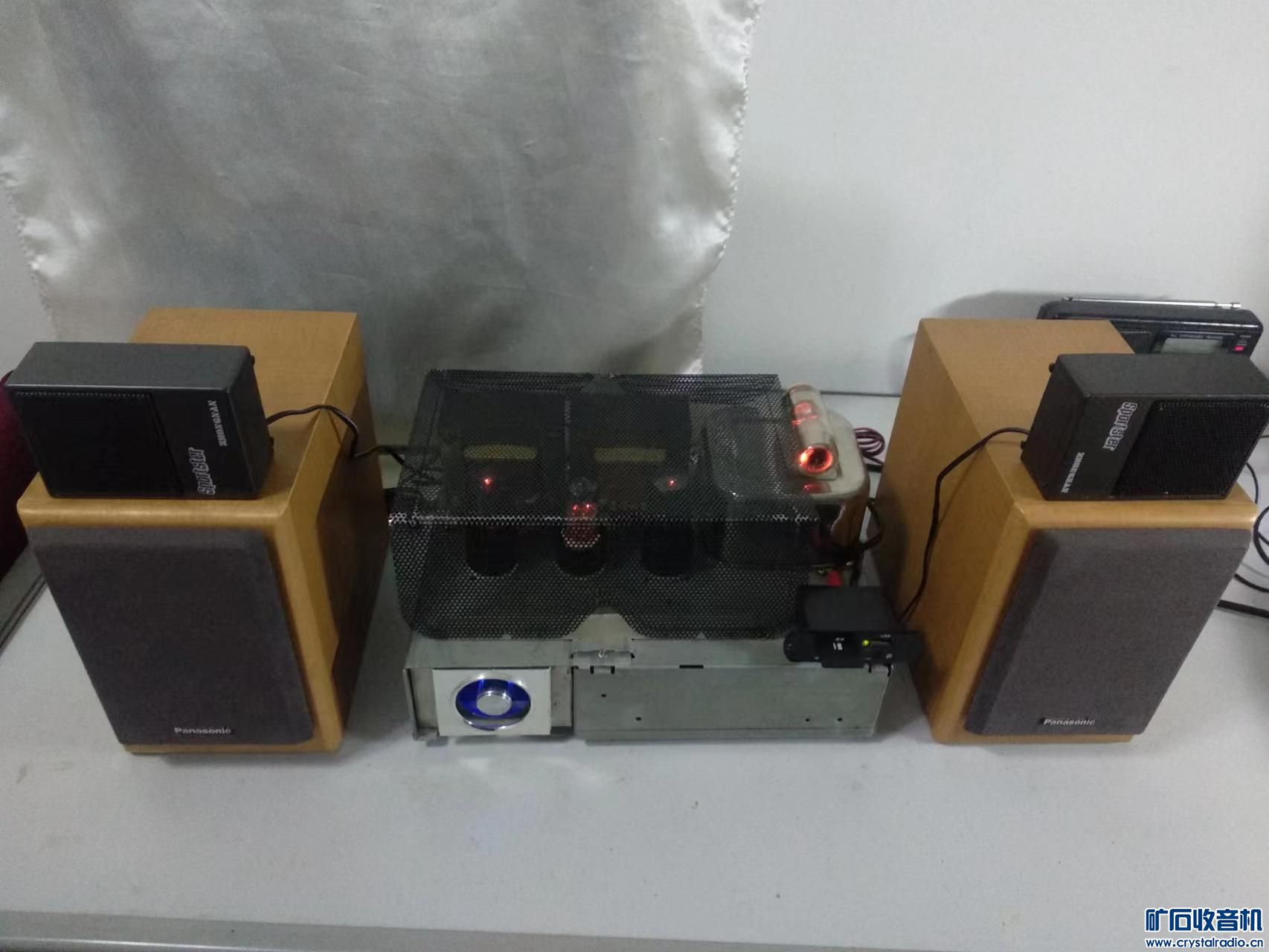

利用现有东西,小小组合,发挥小音箱效果,哈哈。

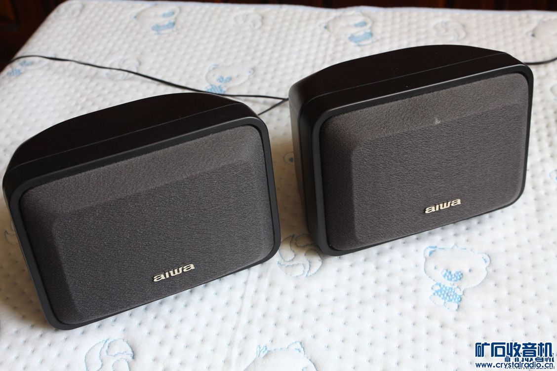

发表于 2022-10-7 18:57:29 来自手机 | 显示全部楼层
同安石 发表于 2022-10-7 15:26
我也有一个一样的环绕音箱,你电容怎么放进音箱去的?我打不开!
不用拆开,高音部分串联电容与原来的音箱并联即可
发表于 2022-10-1 00:15:40 | 显示全部楼层
这个是全频的,不是高音、音质不咋地。
发表于 2022-10-1 08:04:24 | 显示全部楼层
我也这样的;
小音箱串联一个小电容,与大音箱并联,
接入功放。
如果,小音箱声音太大,还可以串一个电阻。
听起来高音比原来多。
实践证明,可以的!
这个是环绕音箱,里面就有串联电容的。
 楼主| 发表于 2022-10-1 09:12:00 | 显示全部楼层
轻骑漫步者 发表于 2022-10-1 08:04
我也这样的;
小音箱串联一个小电容,与大音箱并联,
我串的2.2μ电容。准备低音箱放在桌面下,高音放桌面上。
发表于 2022-10-1 10:49:40 | 显示全部楼层
我的两个音箱是,高音在上,低音在下,没有分开!
这样比较好。

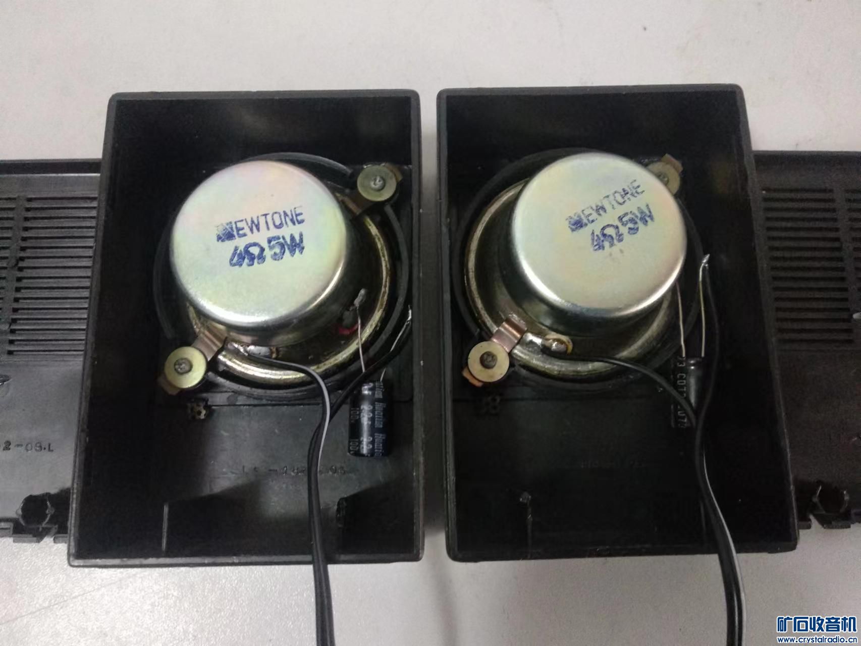

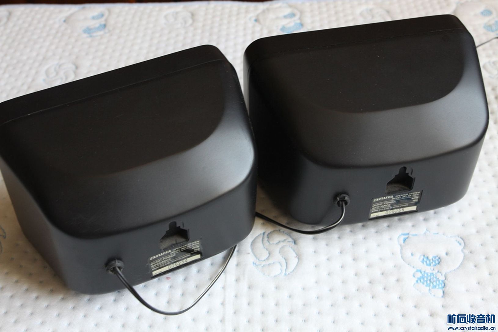

发表于 2022-10-7 15:26:42 | 显示全部楼层
我也这样的;
小音箱串联一个小电容,与大音箱并联,
发表于 2022-10-7 15:29:57 | 显示全部楼层
里面的电容是原来就有的;
我的也是打不开!
发表于 2022-10-7 15:39:57 | 显示全部楼层
没打开你这么知道里面有电容?
发表于 2022-10-7 17:03:11 | 显示全部楼层
同安石 发表于 2022-10-7 15:39
没打开你这么知道里面有电容?
万用表测啊!
指针表测,有摆动,后复原。
说明里面有电容。
日本爱华,质量,音质都好。
用起来很理想。
发表于 2022-10-7 19:20:20 | 显示全部楼层
发表于 2022-10-8 08:47:35 | 显示全部楼层
我也这样的;
小音箱串联一个小电容,与大音箱并联,
我这个音箱以前是环绕音箱,不知道做高音音箱,频响怎么样,能不能达到高音的效果!
发表于 2022-10-8 09:04:02 | 显示全部楼层
听听就知道了,我认为满意;
听女声的歌,清晰;
家里大大小小音箱多,充分利用!

发表于 2022-10-8 11:40:51 | 显示全部楼层
功放是胆机吗,像自己做的,不错
