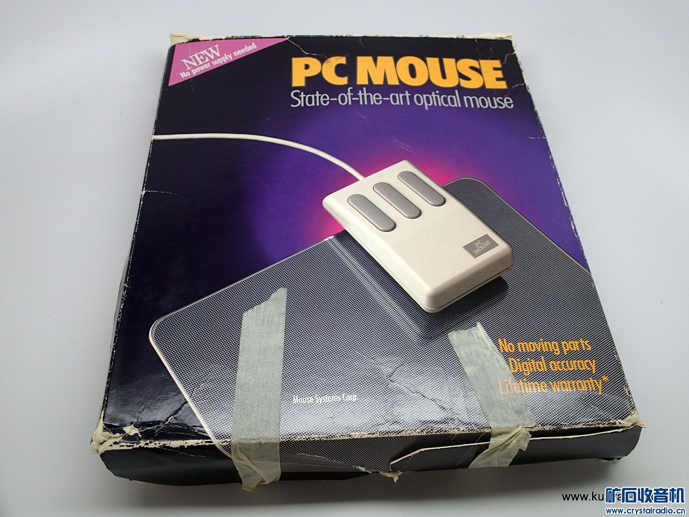

1987年的鼠标PC MOUSE,话说那个时候买鼠标还送鼠标垫?
发表于 2022-9-29 19:56:41 | 显示全部楼层 |阅读模式
注意包装盒上除了鼠标,还突出了鼠标垫

这个鼠标垫上印制有很小的网格,相当于一个坐标系。工作时,光电鼠标必须在反射板上移动,X发光二极管和Y发光二极管会分别发射出光线照射在反射板上,接着光线会被反射板反射回去,经过镜头组件传递后照射在感光芯片上。感光芯片将光信号转变为对应的数字信号后将之送到定位芯片中专门处理,进而产生X-Y坐标偏移数据。

这个是老式的光电鼠标,底下没有老式鼠标的滚球,但必须要配专用的光电板才能使用,所以包装盒有一个楼主所说的“鼠标垫”(实际上是光电板)

 楼主| 发表于 2022-9-29 20:56:26 | 显示全部楼层
乐在其中 发表于 2022-9-29 20:26
没见过这个样子的鼠标,是滚轮的还是光电的?
早期光电鼠标,鼠标垫的作用可能与滚轮类似

发表于 2022-9-29 21:36:55 | 显示全部楼层
没有这个鼠标垫就没法用了。

 楼主| 发表于 2022-9-29 22:19:54 | 显示全部楼层
walkingli 发表于 2022-9-29 21:36
没有这个鼠标垫就没法用了。
现在的鼠标在光滑的表面上会变得不那么灵敏精确,需要鼠标垫提供一个相对粗糙的表面。但是以前这种鼠标却不知道是什么情况
发表于 2022-9-30 07:58:05 | 显示全部楼层
这个 鼠标垫不送不行啊,不送的话鼠标就是个死老鼠了
发表于 2022-9-30 08:20:40 | 显示全部楼层
我当时就是用的这种类型的鼠标,品牌logo是一个小老鼠,为了CAD作图,比带球的鼠标好很多。
