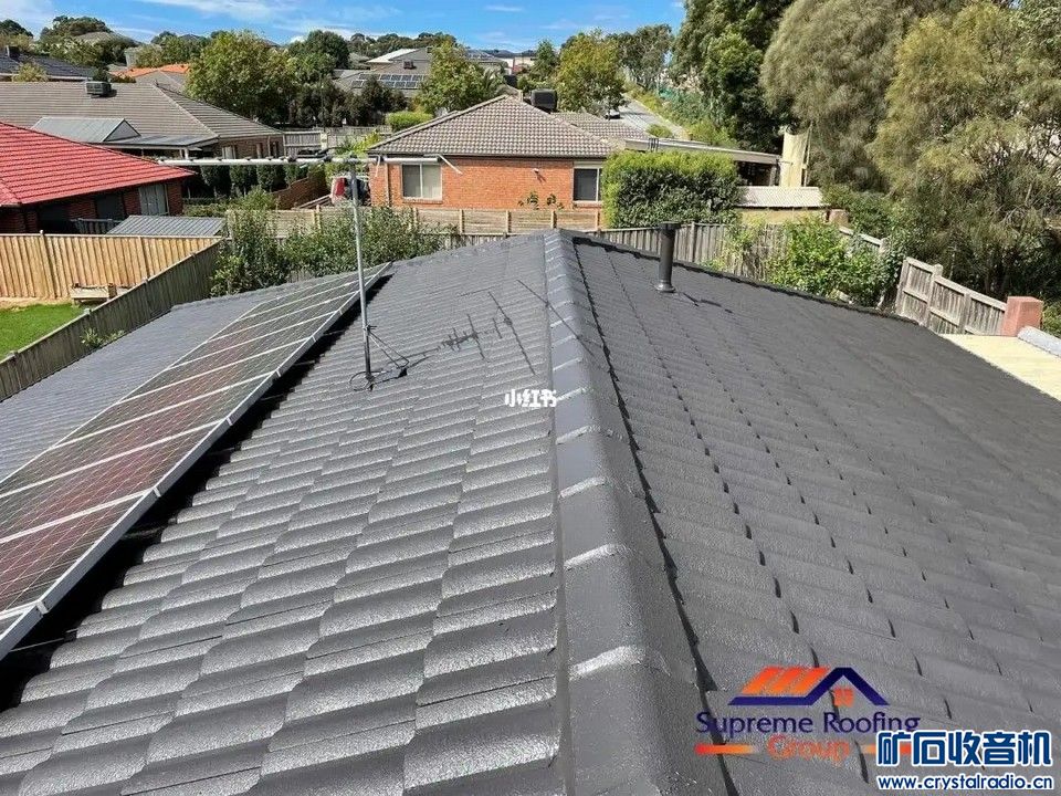

我一直想在三层私房的屋顶安装一套8片100W太阳能板,配合一台收藏的以色列产3000VA在线式全正弦波UPS,做一个备份电源系统(打算配8块二手电瓶,这个电瓶是个头痛的问题,损耗大,更换费用贵)…… 断断续续想了N年,一直没有动手,最大的难题就在怎么安全可靠的在水泥瓦屋面上做太阳能板的安装支架? 问了一些人,说要在瓦面钻孔后用钢扎锁紧在木梁上,然后在给瓦孔做防水处理 …… 感觉这个操作难度大,后面瓦孔在大风大雨天气里防水会逐渐失效,修补瓦孔防水操作也是个大麻烦……
本坛友有很多藏龙卧虎之辈,请有这方面经验的大佬指点传经,是否有什么简洁、安全、可靠的瓦面屋顶安装太阳能板支架的妙招?  如果有,可能就能圆了我多年的梦想了…………
就是下图这种屋面、效果……

不要说钻瓦,就是拆几片瓦扣洞装都可以,只要加装的那层盖过封山头,让瓦面不会有雨水流过。
发表于 2022-9-30 13:00:06 | 显示全部楼层
水泥瓦日久就是核桃酥碰了就碎,钻孔了直接粉碎,只能揭开瓦片把支架固定房架上,再盖上瓦片,最后像瓦片中伸出的烟囱那样防水处理也很简单。

这个有专业的固定装置,你看看
https://zhidao.baidu.com/question/536337571.html
 楼主| 发表于 2022-10-1 13:51:25 | 显示全部楼层
sjtx1971 发表于 2022-9-30 15:59
这个有专业的固定装置,你看看
谢谢 …… 我也查询了几次,好像就是这个安装方式比较简单省事,不用破坏水泥瓦
