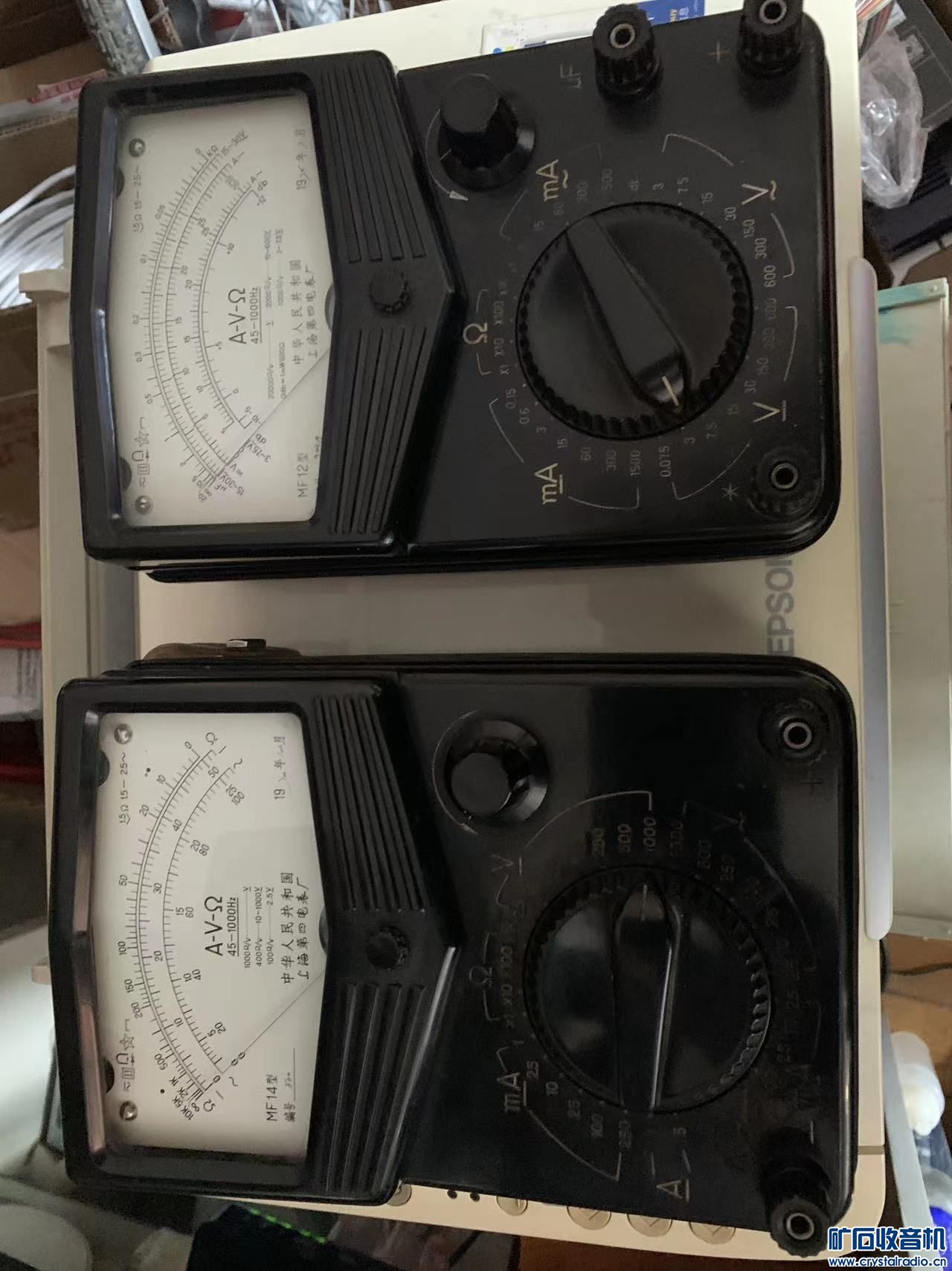

楼主: 航标灯
MF12型万用表
我现在才留意到:
1、MF12是国内少有的3等份刻度指针表,而且制作质量很高。
2、他的欧姆档中值是21欧,加上有3等份刻度,挺适合改为3V供电(利用uF电容档,可以把欧姆档档位补全)。因为Li/Lv的量程是3V/150mA,需要借助3等份刻度来方便读取Li/Lv读数。
尤其是1980年及之后生产的MF12(采用与MF14相同的高可靠性开关和搭棚工艺),不需割pcb,只需改跳线。
3、以上2项,很接近我手头的这块美国triplett指针表:
http://www.crystalradio.cn/forum.php?mod=viewthread&tid=1675400
4、美国表的是把刻度分为3/6等份后,再细分为20/10/5等份,而且只有3、6、12三种量程,每种量程都在刻度条上标有数字,比较有规律,容易读数。
而MF12却不是这样,确实存在着读数困难,尤其是7.5、15量程。
如果把MF12的7.5和15量程分别改为6、12,那么就很接近上面的美国表,读数困难问题能得到很大程度的解决。

发表于 2024-2-1 02:43:47 来自手机 | 显示全部楼层
这种外壳的三款表各有特色。10表测量电阻经常要换插座,经常忘拔插头误测电压。12表最蛋疼的是那个兼容电容档读数的电阻刻度 ,测了两次电流就放一边了。还是用回老500型。表盘宽大,高强度频繁换档旋钮也挺得住。

发表于 2024-2-1 09:36:27 来自手机 | 显示全部楼层
林健 发表于 2024-2-1 07:46
这个MF-12三个插孔,其中一个是测量电容的,测量电容的时候要不要连接交流电?
好像是要接220V(!!!)的交流电。
从现在角度看,这个电容档已是废物(危险而且测量范围很有限)。不过在当年,还是有使用这个档的实际需求。
这块MF12是1.5级精度的表,不把他利用起来、作用发挥出来,实在有些可惜。尤其是1980年及之后生产的MF12,他采用的是与MF14相同的波段开关,而这个主开关可能是国产指针表中可靠性和质量最高的主开关。
要让他变成实用性强的表,需要作一些改造。只要针对最常使用的欧姆档和DC电压档,作一些比较简单的改造,就能让他变废为宝:
1、他的欧姆档中值实际是21欧。虽然面板标出的欧姆档位是x1~x1k,但实际上,他等效于普通指针表的x10~x10k档。
也就是说,他缺了一个x1档。如果把电容档的档位利用起来,当作x10k档使用,并把内部电路作改造(改一下接线,并增加x1档的所需电阻)。那么,只要把刻度上的数字按x100来读(比如中间的0.2数字,你当作是20,把0.1当作是10,等等),他就变成一个欧姆档符合普通指针表读数习惯的表。适应一段时间后,他使用起来的感觉,会跟其他指标表没什么大区别。
2、电流档使用机会很少,加上改造时需要用到的阻值特殊,以不改造为宜。
3、对于AC电压和DC电压档,用常见阻值的精密电阻数只,就可以把难读的7.5v、15v、150v量程,改成方便易读的6v、12v、120v量程。
如果大家有兴趣,我可以画一画改造用的电路图。
