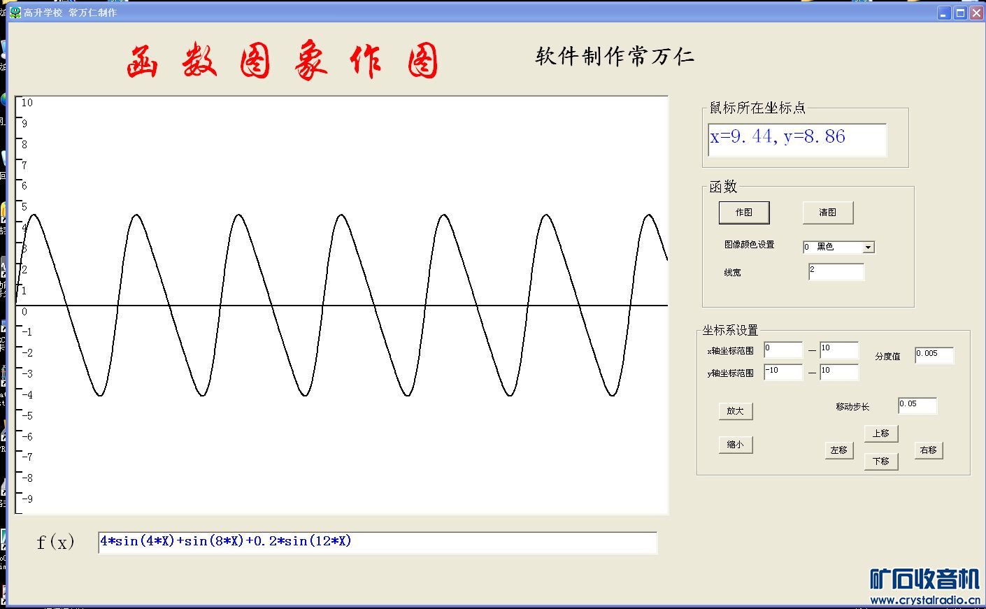

一个非正弦波可以由基波和很多不同振幅的谐波组成,当非正弦波遇到与其谐波的频率相同的LC调谐回路时,会把谐波分离出来。
一个正弦波由放大电路放大时,由于输入阻抗的非线性,哪怕是回路中的电容充放电,都会把正弦波变成非正弦波。就会派生出很多谐波。下图是基波加2倍谐波加3倍谐波导致的正弦波变成了一个非正弦波。
乘法器能实现两个正弦波相乘,根据三角函数公式:
sinα×sinβ=1/2[cos(α+β)- cos(α-β)]
  根据公式可看出。两正弦波的乘积,会派生出两频率的和与两频率的差,幅值为两频率的一半。若经过软件计算,能看到两频率的和与差吗?
   将α=5  β=4的正弦函数进行乘积运算,从波形上还真的看到了和频α+β=9与差频α-β=1,有趣的是,差频α-β=1在包络线中,此包络线跟调幅调制波不同,调幅包络线与X轴对称,采用低通滤波器无法滤出。
