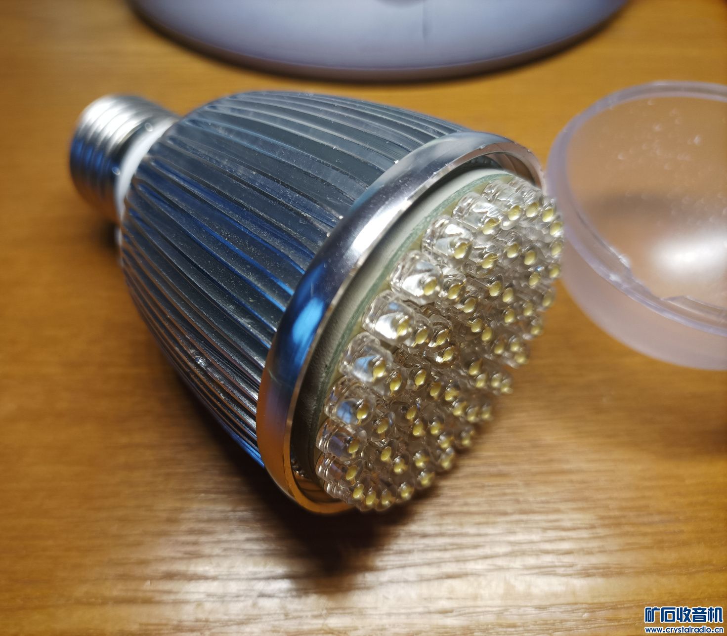

13年前,LED灯价格巨贵,这样一个铝壳的5W灯要100多元,于是自己买了配件组装,装了6个,那时还没有5730贴片,1W灯珠要10多元一颗,我用的是Φ5灯珠,一个灯60颗,驱动是阻容降压,好在现在电网电压相当稳定,所以阻容降压电路也相当稳定,13年平稳。
昨天晚上发现一盏灯不亮了,今天拆开检查,电源有输出,说明有灯珠开路,问题是当初为了散热,把灯板焊点面浇注了导热硅胶,也就是焊点全部封固了,要检查就得撬掉导热硅胶。以前别的灯灯珠(不是一样灯珠)开路,开路灯珠上有黑点,但这个灯全部灯珠都没有黑点,得了,要铲掉硅胶检查再重新浇注硅胶太麻烦,用红包加1元买了个5730  5W灯板,有现成的5W驱动,到时换灯板和驱动。

 楼主| 发表于 2022-9-29 08:47:54 | 显示全部楼层

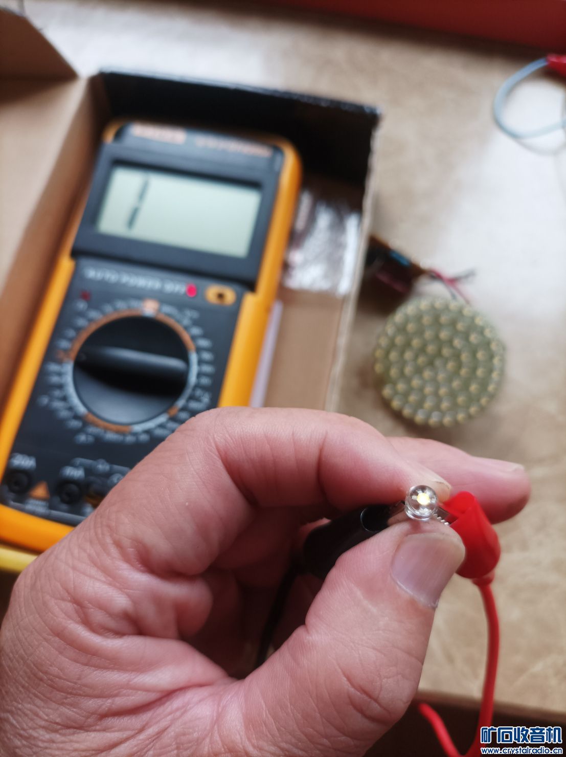

我勒个去! 昨天晚上反正闲着,把导热硅胶铲干净了,然后通电用一字螺丝刀逐个短路LED,短到某一个时亮了,拆下这颗灯珠,用数字表测量,灯珠居然亮的!
不过这灯已用了整13年,按每天4小时记,4×365×13=18980小时,近2万小时,即使散热良好,也有光衰了,我换了另一个5W的LED灯上去,与剩下的两个一比较,换上去的亮度明显要亮。
换上去的与原来的都是暖色,但色温不同。

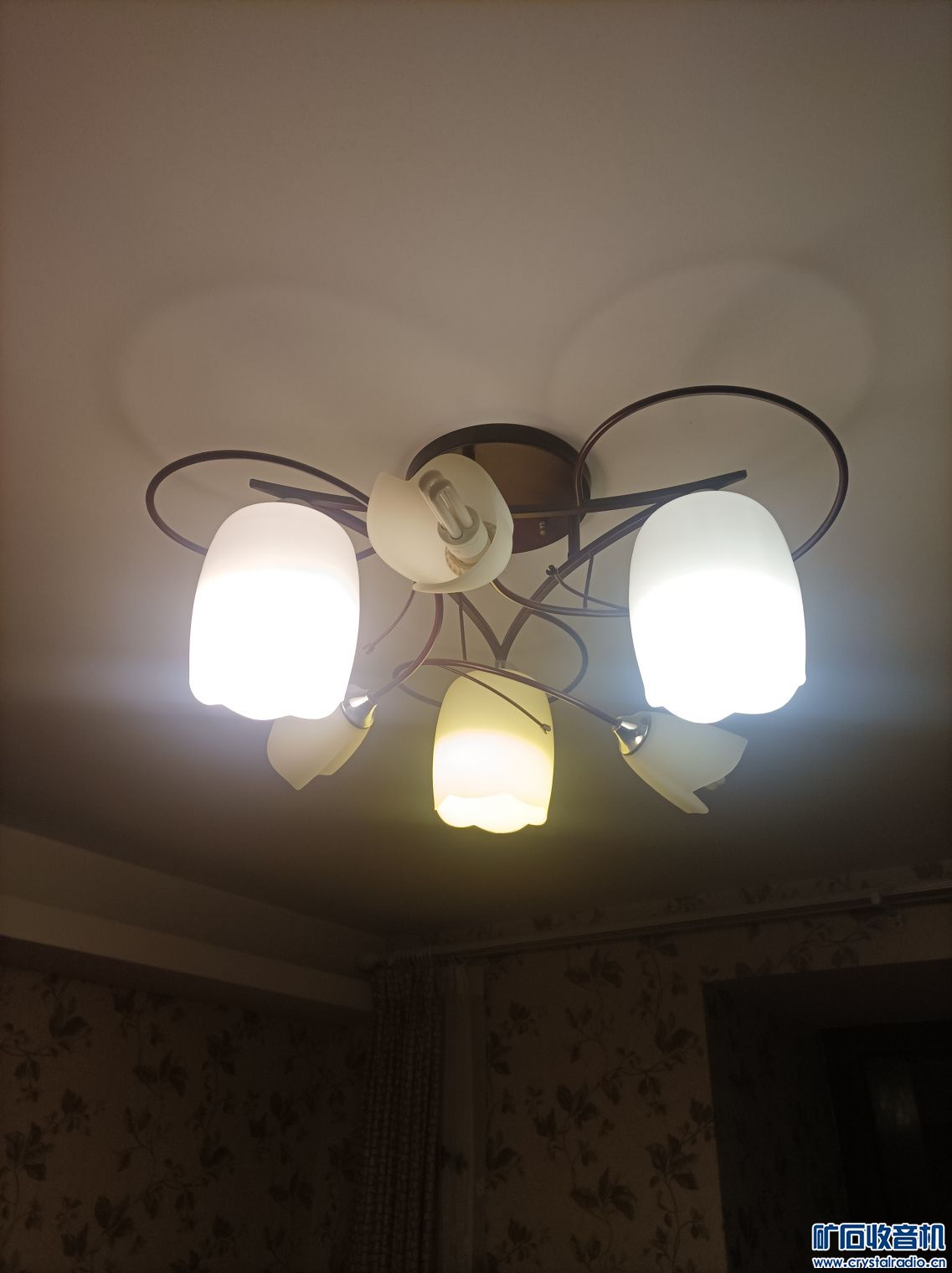

 楼主| 发表于 2022-10-2 20:20:51 | 显示全部楼层
今天下午4点多灯板到了,马上改好了两个,颜色最黄的是原来的,现在知道原来并没有这么黄,是光衰后变黄了,左面这个是新换的,右面这个是以前做的5730灯珠的,虽是暖黄但偏白,现在这个色温刚好。
把卧室的灯装到餐厅比较,可以看出卧室的灯颜色发黄且偏暗,这是因为卧室灯使用时间长,餐厅灯只有吃饭时才开。
