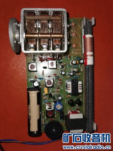

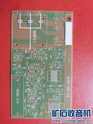

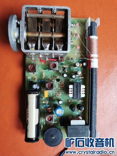

根据索尼6r-33电路,画的板子。采用三联180p可调电容。混频之后采用一级陶瓷滤波器。455KHZ因为三联容量180p,覆盖整个中波段,比较困难。唯有精确计算垫整电容,和震荡线圈参数。才勉强覆盖整个中波段。高放本振采用9018,中放9011,匹配鍺管功放。采用14500电池供电。声音挺大。选择性也不差。总体来说,索尼这款电路稳定,增益尚可。

好喜欢真单面玻纤板,在JLC打样的单面板都是假的有金属化孔。
请问楼主在哪里做的板?谢谢
 楼主| 发表于 2022-9-28 17:57:17 来自手机 | 显示全部楼层
嘉立创打的,有没有金属化过孔完全是你画板决定的。

中周有没有制作参数?
