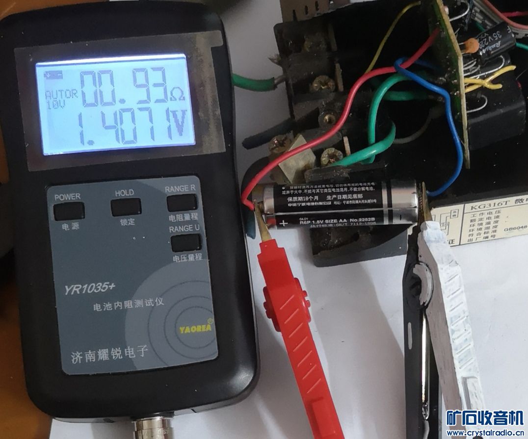

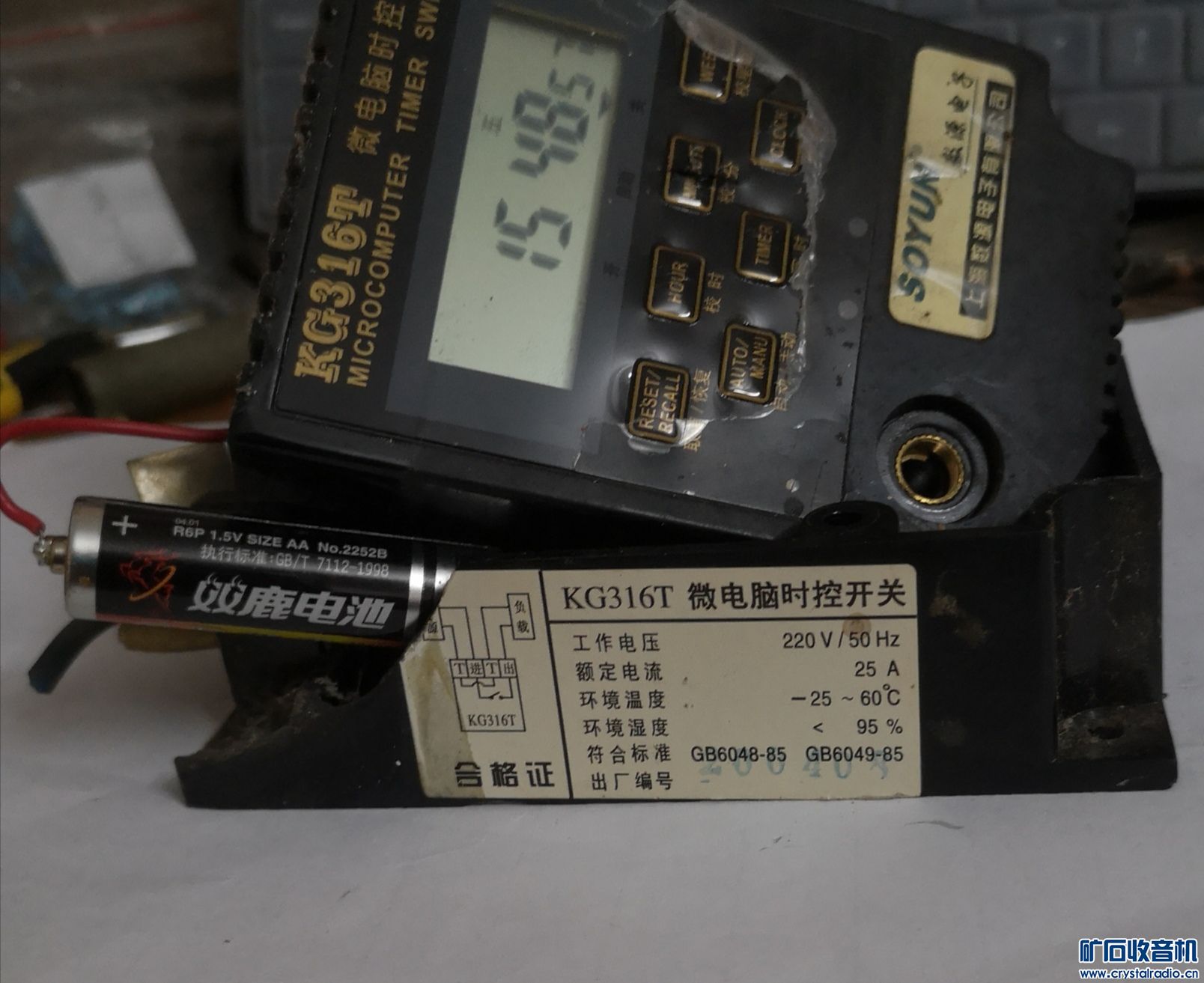

再找个老物时控开关来拆应该不是铝了吧,见时钟电池还正常使用,电池还是原装。2004年8月出厂到现在18年了,虽然市电接入后会补助提供时钟电源,但这个电池也算高寿了。

翻出这个来拆
电池包在青稞纸中,两头锡焊
出厂2004年8月
电池电压1.4v

双鹿电池各项参数都很棒的。可以看看电池的检验汇总比较结果就知道。

可能有个1.5伏稳压二极管给电池提供毫安级补偿

有补助电路是必须的,不然电池电量顶不了这么多年。实用中也见电量低的时控器显示模糊,通市电会正常显示。

双鹿电池的确是很棒,现在很难找到质量如此过关的产品了。

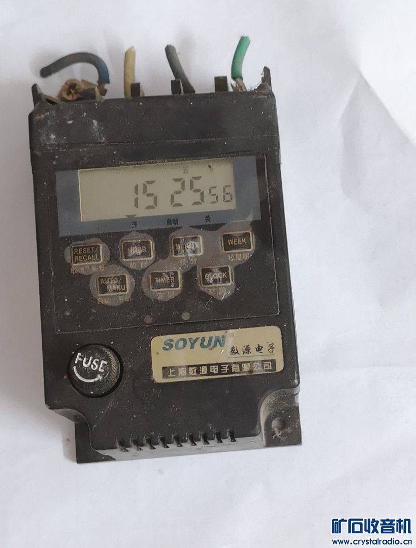

风的时控开关
风的时控开关
风也有好多时控开关,朋友所言不虚也。
这么多年来风没换电池。风用来自动熬稀饭。风先白天试验,普通电饭锅,常温下37分钟沸腾40秒。于是定时在凌晨3:23分开始煮稀饭,4:00准时断电,自热到早上7:00,那个温度刚好吃。上午10:30开始煮饭,11:40断电,下午16:40开始煮饭,18:00断电。时间长了锅巴硬,不好吃。
之前风弟媳开茶夫姜汁洗头店,需要凌晨4:00开始熬制洗头液体,就用时控开关,天冷,妙!
