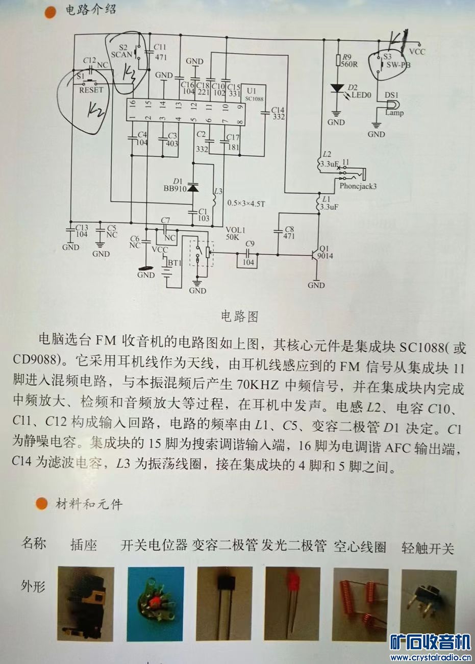

网上看到一款CD9088方案套件,看原理图CD9088的11脚与12脚接法与官方不一致,疑惑中
电路图1
电路图1
电路图2
电路图2
请教一下,这款CD9088方案能收到调频信号吗?

很成熟的基本电路,可以收到信号。(不明白电路图中,电容C9被短路的目的是什么?)

应该是按键消抖

刚才看了手册,应该不是按键消抖.手册在下面.
CD9088.pdf (60.39 KB, 下载次数: 124)
