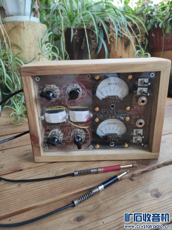

   材料备好有几年了,只是平时忙于生计没有时间去制作完成它。近几日因疫情静默圈在家中,终于有时间得以制作完工,发帖与矿友交流一下;
效果还是挺好的,插上甲板耳机,调到200k就能听到交流声。
自己画的电路图,因要鼓捣正负检波所以设计的是二声道的
透明的亚克力面板
里面
实木外壳
立起来的样子

外壳真结实, 赞, 请教福老具体的抽头圈数铁芯等详细参数及制作要点.

变压器是矿机专用 KPB--02 ,输入端接了8组抽头,输出也是8组,4欧的抽头空置没有接。
