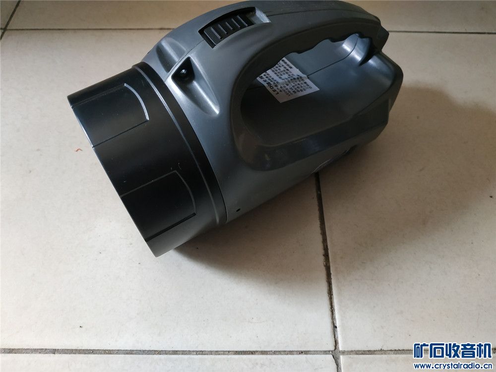

LED灯泡,不经用,充电后就不亮了;
电池电压实测,4.2V,明显是灯泡坏了!
想网购,为了一个灯泡,划不来了,一个电筒几个钱?
有没有替代品?

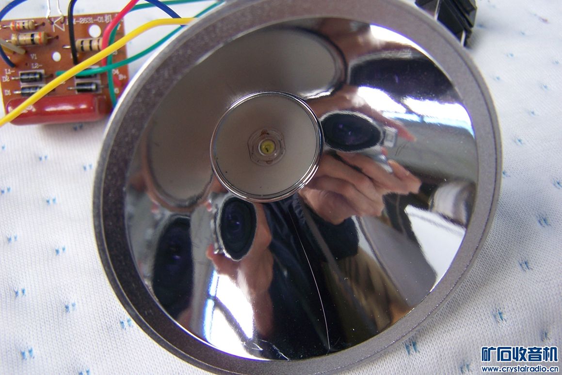

这种东东。充电时一定不能开开关。开关开着。插电就烧灯珠。
发表于 2022-9-28 13:21:52 | 显示全部楼层
1w灯珠很底价了,最好再串个3欧姆电阻
这是1W的LED圆形灯珠,很好焊接更换,不像5730之类的贴片灯珠,少数LED灯具采用,只能从旧灯具中拆。
某宝有售,搜“1WLED圆形灯珠”,1W5个包邮2.2元,够用到电池报废。

去到修电动车的地方。一块钱可以买5,6个报废的仪表大灯总成,里面就能拆出十几个这种型号的灯珠,11楼,说的对,必须加个小电阻,2—3欧。还能拆出几个大口径压电陶瓷喇叭或64欧高阻喇叭,用在矿机上。。。。

明显,LED灯珠发黑烧掉了!
