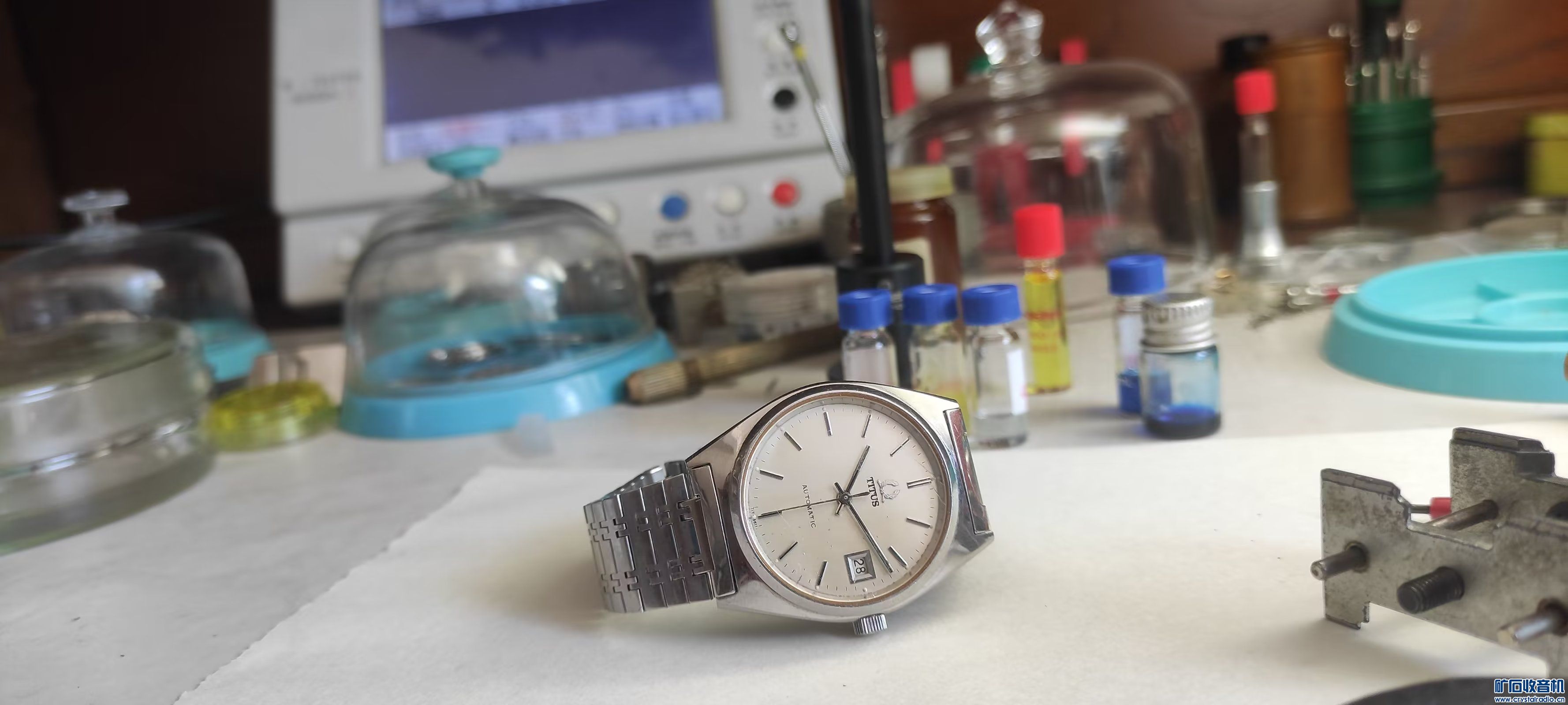

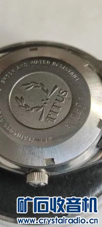

  有位网友加我微信,他特地说明是矿友。经过友好沟通,原来是坛友想让我给他保养一块老手表。坛友动情的说道,手表是长辈送的,很有纪念意义。手表儿时经常把玩,现在走时很不好,希望我能把手表维修好,能看见父辈送的手表能正常走动起来。看到坛友发来的手表照片,得知是一块瑞士TITUS全自动日历机械手表。国人喜欢称它为“铁达时”手表。自从开了几年表店,平日忙的屁股冒烟,说起来惭愧,坛子来的也少了。既然是坛友的手表,我有义不容辞之责任,对矿坛我有种难解的情愫。坛友还特地交代,希望手表修好后,能在坛子里发个帖子】

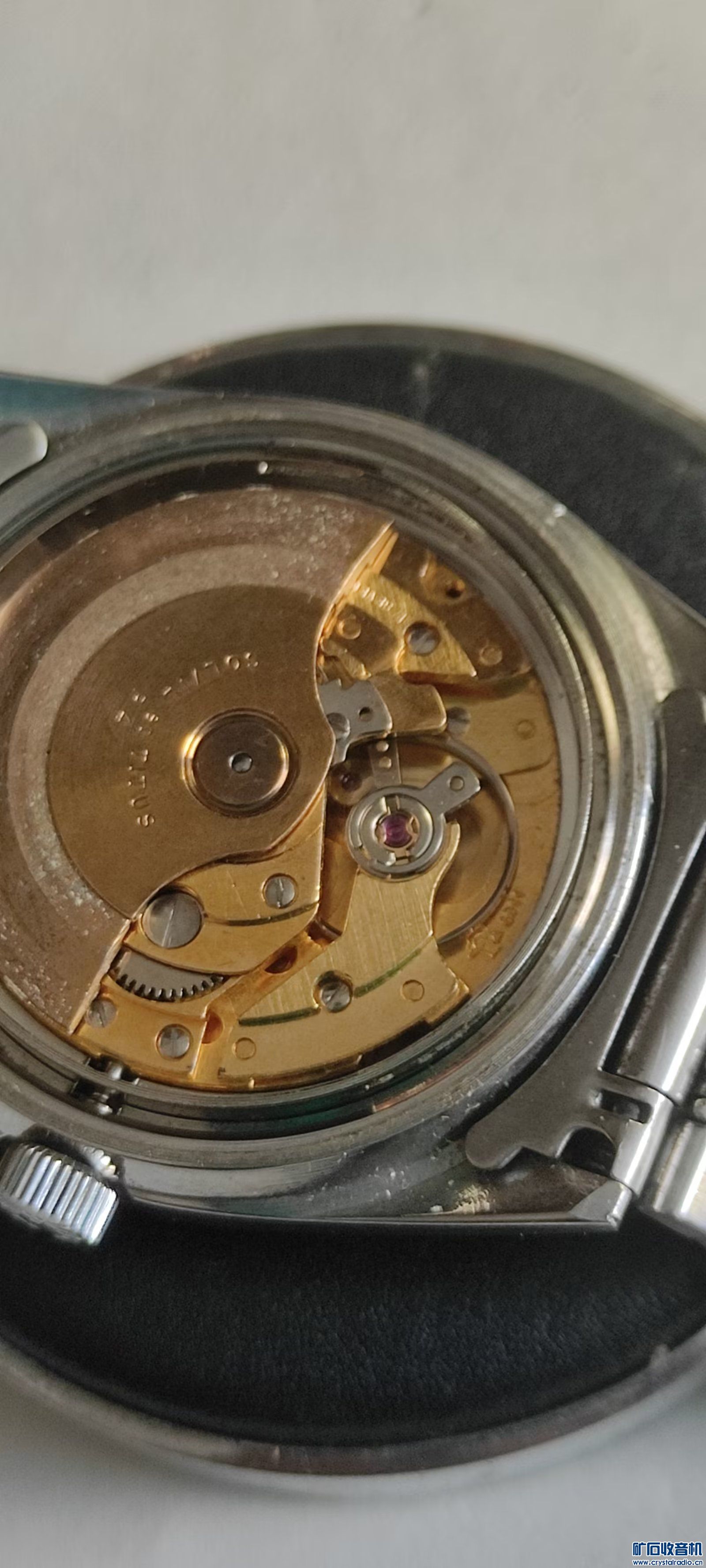

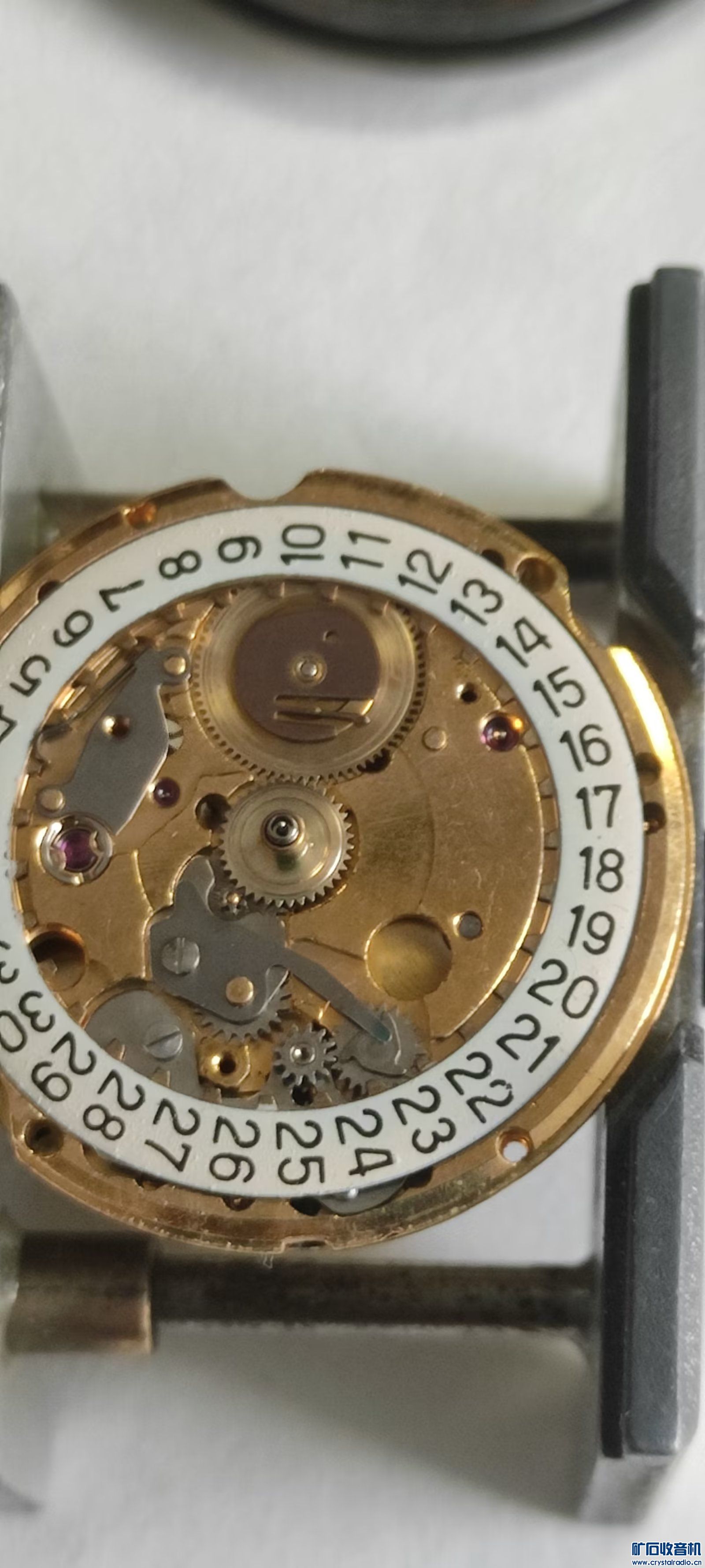

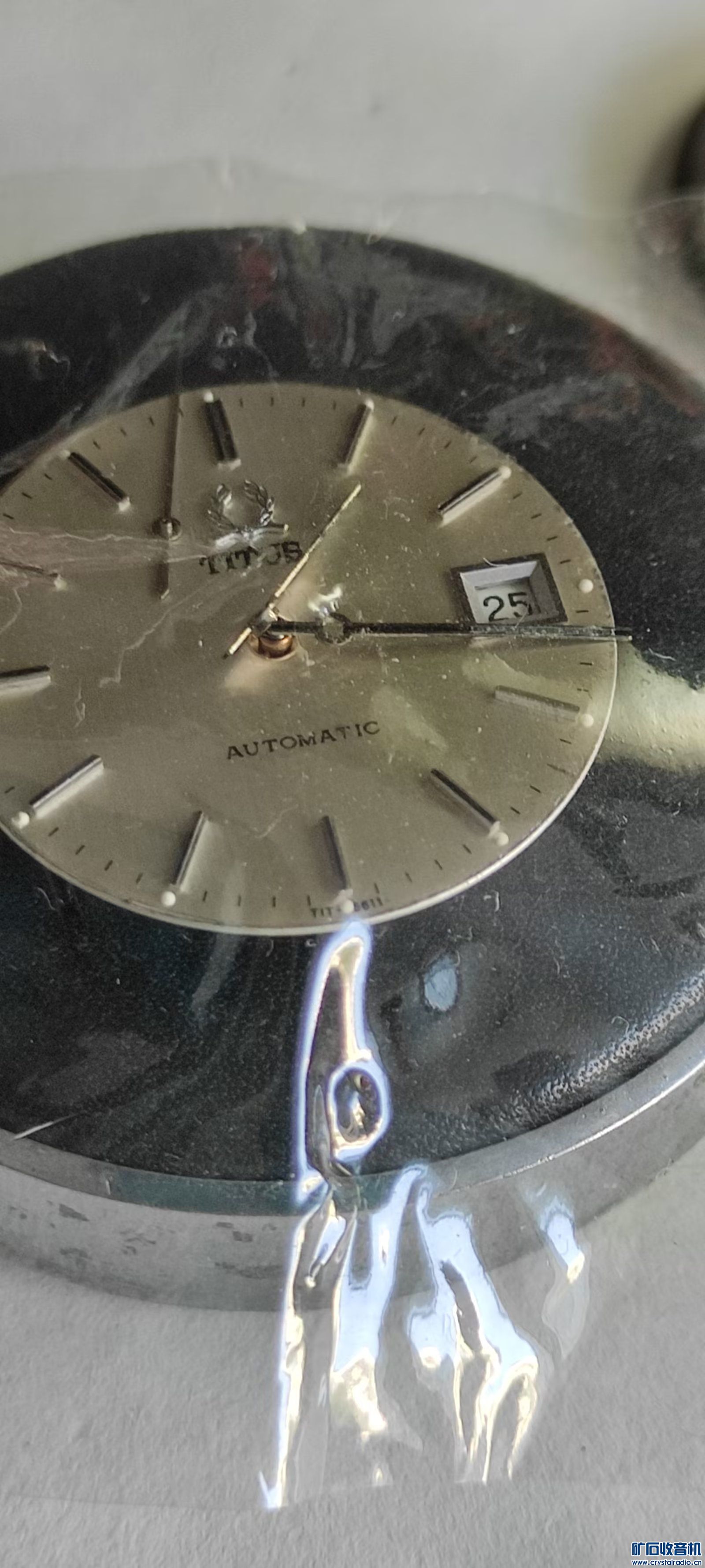

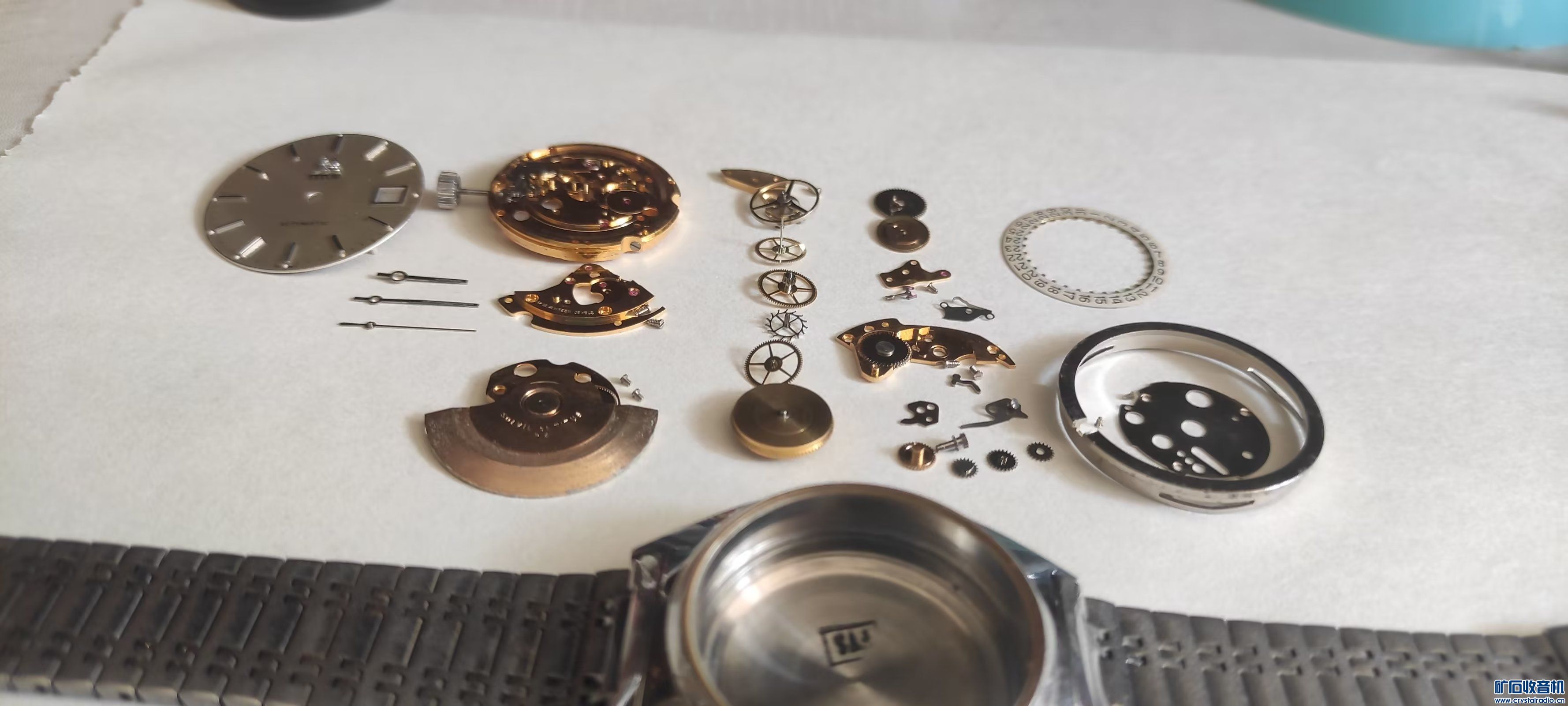

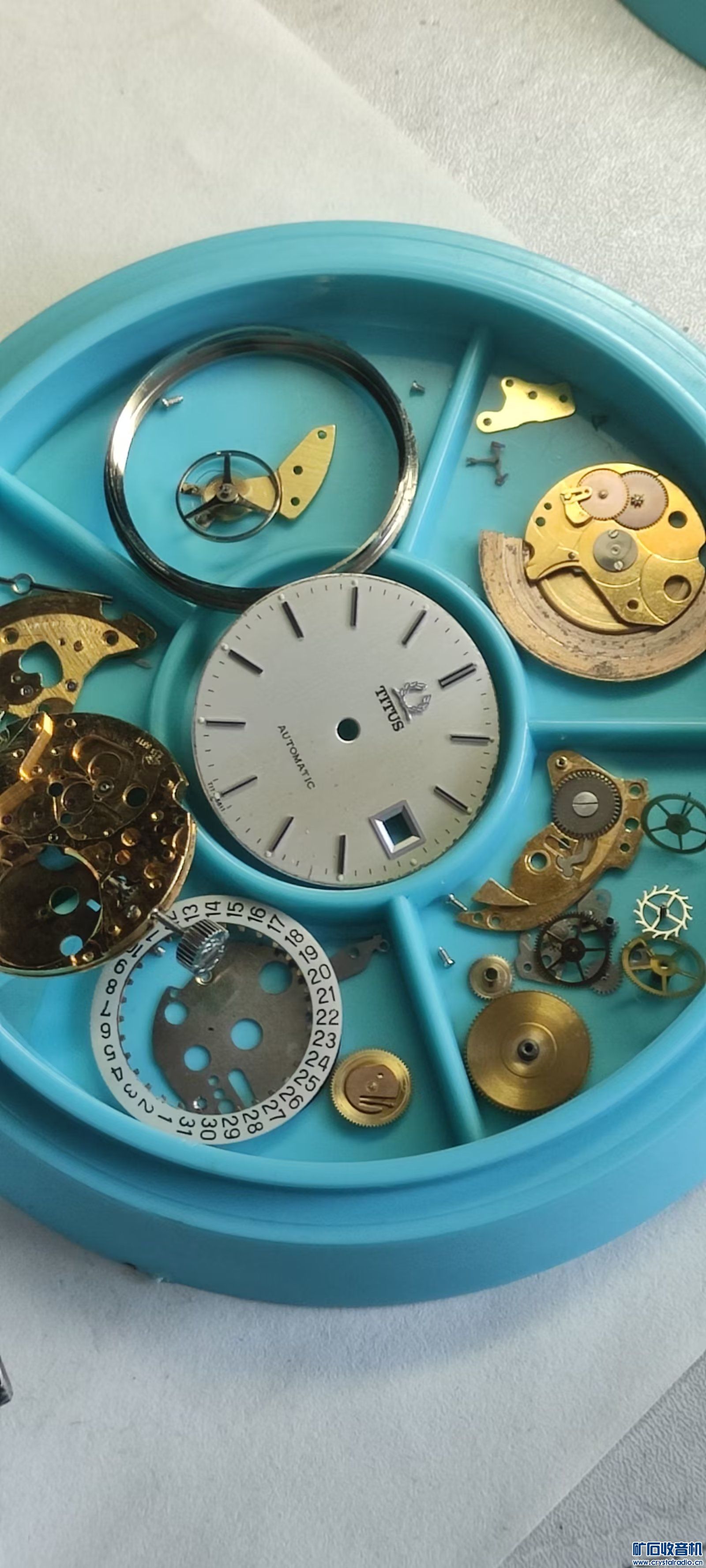

   几日后,收到了坛友寄来的手表。手表保护的很好,打开后盖看见机芯的确让我惊艳不已:镀金机芯,特殊的防滑拉挡结构,完美的日历快拨 功能真让我叹服,真没想到七十年代的瑞士手表居然做工如此之好。经过检查,手表没有机械故障问题,只是长时间没有洗油保养,轮系运转摩擦力大,造成走时频率不稳,从而影响手表正常计时。重新洗油,特别是擒纵系统,必须采用专业表油。经过三小时细心保养,手表走时恢复了正常,检测误差,偏摆,摆幅度均符合瑞士天文台计时标准。看来可以放心的交给坛友了。attachimg]15656326[/attachimg] psc.jpg psc (1).jpg psc (2).jpg psc (3).jpg psc (4).jpg psc (6).jpg psc (5).jpg psc (7).jpg psc (8).jpg
