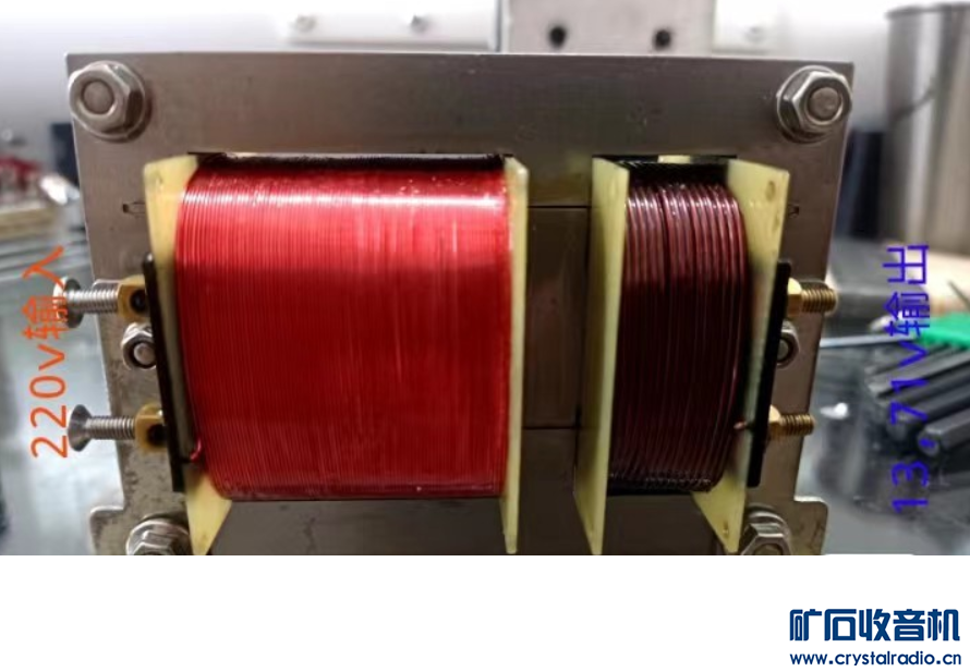

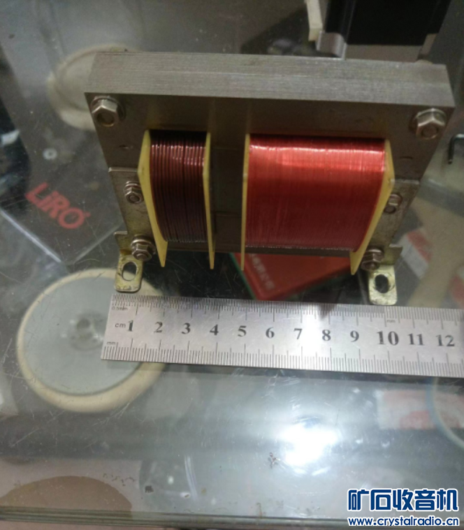

如题。这样不是磁短路了么?

发表于 2022-9-27 15:57:11 | 显示全部楼层
磁饱和变压器,恒压输出。
电压稳定度高,稳压范围宽,在额定负载的情况下,当输入电压在额定值的士20%的范围内变化时,输出电压稳压精度可限制在土1%范围内,特别值得注意的是,磁饱和变压器的稳压范围与输出负荷量有关,当输出负荷减少时,稳定范围可相应加宽,磁饱和变压器的稳定范围与负荷量有关,这一特点是任何其他形式的电子稳压器无法比拟的,
这使它特别适用于电网电压波动大的场合。
缺点就是损耗大,发热量大。
发表于 2022-9-27 13:31:50 | 显示全部楼层
磁旁路限制功率,输出电流被限制,短路都没事。

发表于 2022-9-27 13:38:13 | 显示全部楼层
搜索漏磁变压器
一般升压并且能够限流,不怕输出短路。
发表于 2022-9-27 13:43:55 | 显示全部楼层
像是电能表的结构,就是这么做需要设计复杂的磁路
 楼主| 发表于 2022-9-27 13:56:48 来自手机 | 显示全部楼层
这么说,看输出13V多,很适合给12V铅酸蓄电池充电啊。
发表于 2022-9-27 14:08:00 | 显示全部楼层
看样子电流小于1A,小电池是可以,但电压有些高得人为控制或加电路控制。
发表于 2022-9-27 14:13:37 | 显示全部楼层
降压还是升压?
发表于 2022-9-27 15:33:21 | 显示全部楼层
楼上有人说了,就是漏磁变压器而已,很常见的。能够限制输出电流,即使输出短路,初级电流也不会变得超级大。比如最常见的微波炉变压器就是这种。
发表于 2022-9-27 16:28:14 | 显示全部楼层
微波炉高压变压器就是这种模式~电焊机变压器也类似。
发表于 2022-9-27 16:46:36 | 显示全部楼层
单独这么一个变压器,还真难确定是啥机器上用的。
