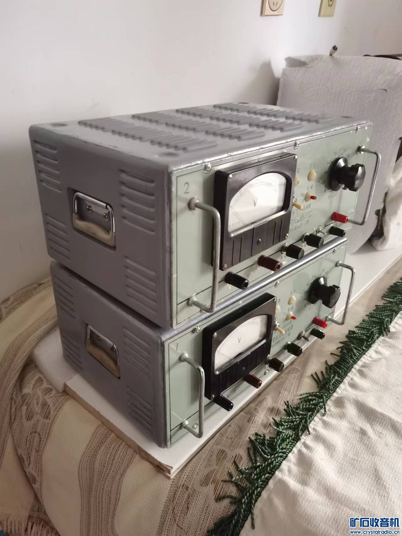

修老电源WYJ45A的不开机问题

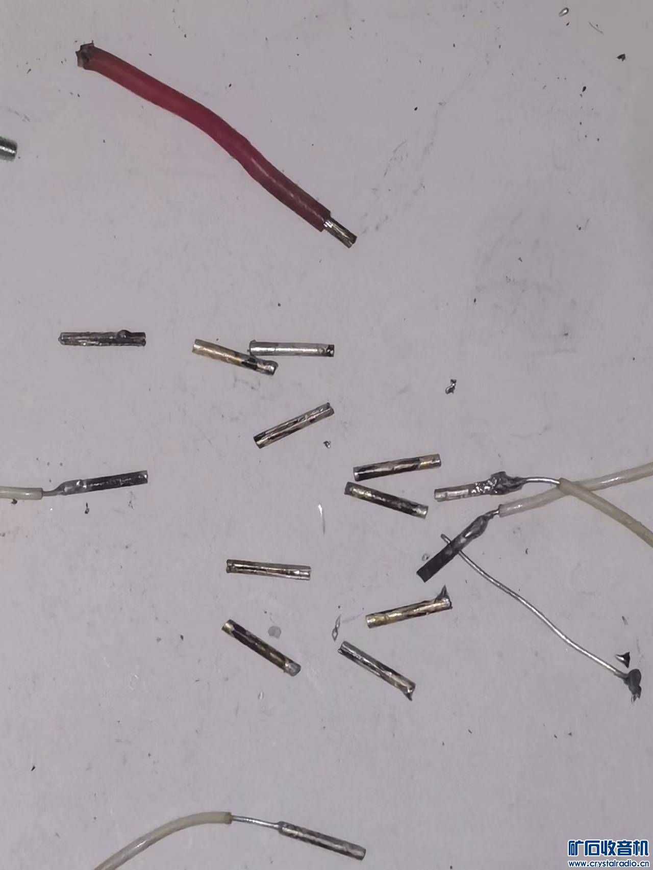

一个落后的工艺毁了一个产品。。
所有的6只大管子发射级,基机都采用了插管连接。时间长了接触不良。个个出问题。不好使。+
