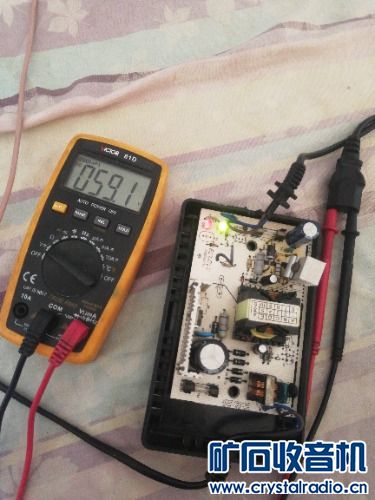

收破烂的地方淘的充电器,插上电只有高恒压,没有转灯低恒压。也没有图纸。是3842加lm324电路高恒压是贴片431电路,低恒压是324控制。也没图纸,请坛友帮忙看看是哪坏了,谢谢。

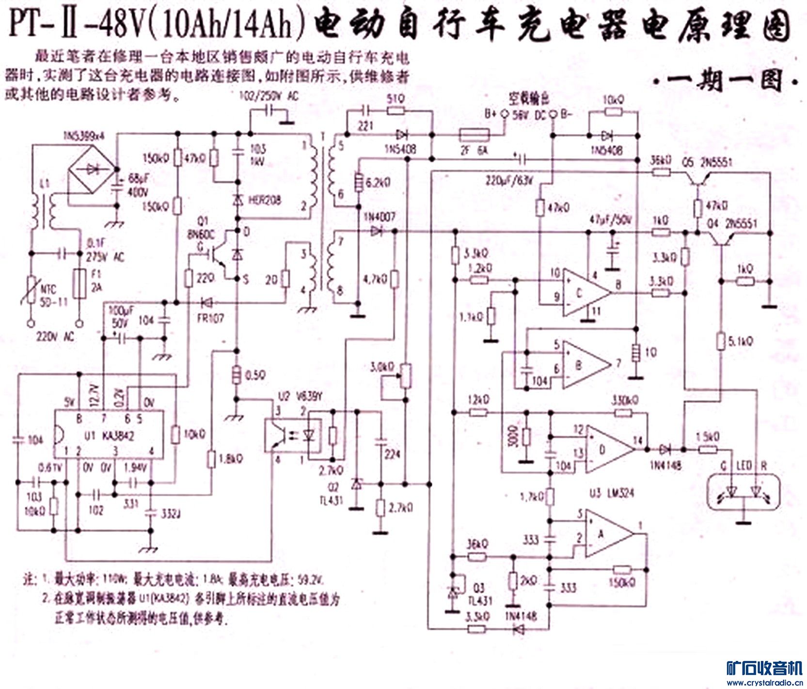

借鉴一下这个图纸:
第一图显示,最高充电电压是59.2V。
PT-Ⅱ-48V(10AH/14AH)充电器电路图.jpg

 楼主| 发表于 2022-9-27 08:02:49 来自手机 | 显示全部楼层
sjtx1971 发表于 2022-9-26 22:20
不接电池就是只有恒压,没错啊,不知道你这是多少伏的充电器,如果是48V的,空载电压13.8V*4=55.2V左右就是正常
不接电59.1v就是空载用万用表量59.1v
 楼主| 发表于 2022-9-27 08:06:42 来自手机 | 显示全部楼层
简单最美 发表于 2022-9-26 19:35
确定有这功能?还是凭空想象?
一般的都是先恒流后恒压
用万用表量充电器插头,啥也不接就59.1v两个指示灯红灯也亮,绿灯也亮。
发表于 2022-9-27 08:36:41 | 显示全部楼层
这是没有接负载,你接上负载就正常了。

是48v充电器。说的对,充电电流为零,也不会变成55.5v永远59.1v,确实是电池的破坏者,怎么救修好了呢。

是48v充电器,怎么也变不成55.2v一直是59.1v

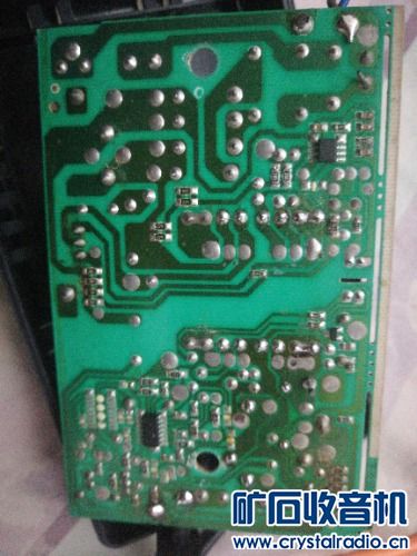

发表于 2022-9-27 22:31:50 | 显示全部楼层
正常充电器不接负载时,应该输出低恒压55v左右。
而这个充电器不接负载输出的却是高恒压,一般应该在高低恒压切换电路,如D14二极管开路,虚焊等,光耦出现问题,运放等。
建议先仔细看看开关变压器引脚是否有虚焊,然后顺着431的控制脚进行检查。

发表于 2022-9-28 17:03:50 | 显示全部楼层
这类故障一般就是LM324和附近的元件有损坏的,重点先检测电阻电容看看
