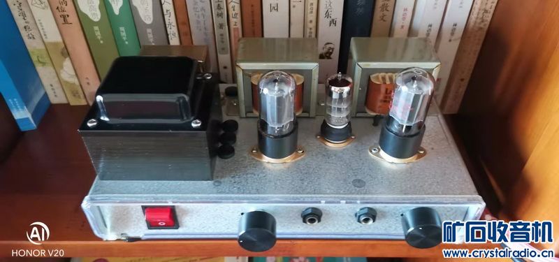

嗮嗮我的老胆机新牛罩

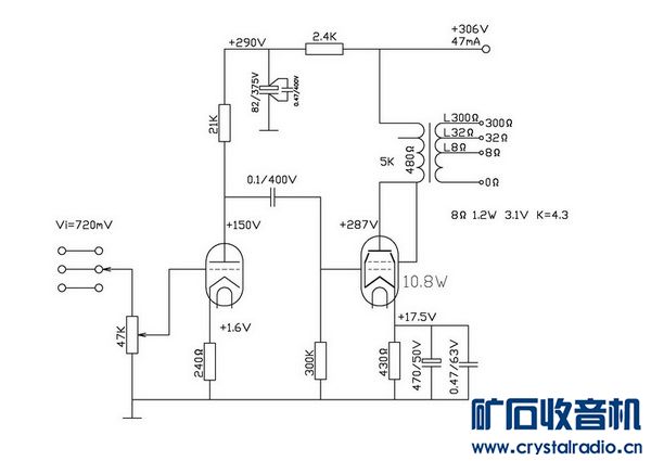

lianxi8402 发表于 2022-9-28 17:00
前级管的屏极电压用的多少?
前级屏极电压150V左右,电流6~7mA。

可以用这种笔筒做牛罩,外形美观,价格还便宜。D:/01.jpg
发表于 2022-9-26 09:12:06 | 显示全部楼层
不罩也罢
发表于 2022-9-26 09:44:45 | 显示全部楼层
废物利用
发表于 2022-9-26 10:48:47 | 显示全部楼层
不戴罩更好看一点…
发表于 2022-9-26 11:28:30 | 显示全部楼层
不带罩会下垂
发表于 2022-9-26 11:50:23 | 显示全部楼层
其实我觉得这个颜色看着很喜庆,自己喜欢就好
发表于 2022-9-26 11:51:06 | 显示全部楼层
那是太大了…
发表于 2022-9-26 13:22:58 | 显示全部楼层
不会是罩子太大了吧?
发表于 2022-9-26 14:00:46 | 显示全部楼层
乐在其中 发表于 2022-9-26 13:22
不会是罩子太大了吧?
内容太大了!
发表于 2022-9-26 14:33:20 | 显示全部楼层
滋味甘鲜醇和,香气幽雅清高,好听
发表于 2022-9-26 16:22:04 | 显示全部楼层
得力还出这个?笔筒么
发表于 2022-9-27 11:20:50 | 显示全部楼层
这个只是好看些,有屏蔽作用的罩得有厚度方可。

创意很赞!但是没看出楼主是啥管子胆机?
 楼主| 发表于 2022-9-28 15:22:46 | 显示全部楼层
    是一台6N1(6N3)推6P6P三接的单端,机器上插的是6N1,有一个6N3--6N1的转换座可以插6N3。输出牛有8Ω--32Ω--300Ω抽头可以插耳机。平时接一对莞音4吋小全频。
