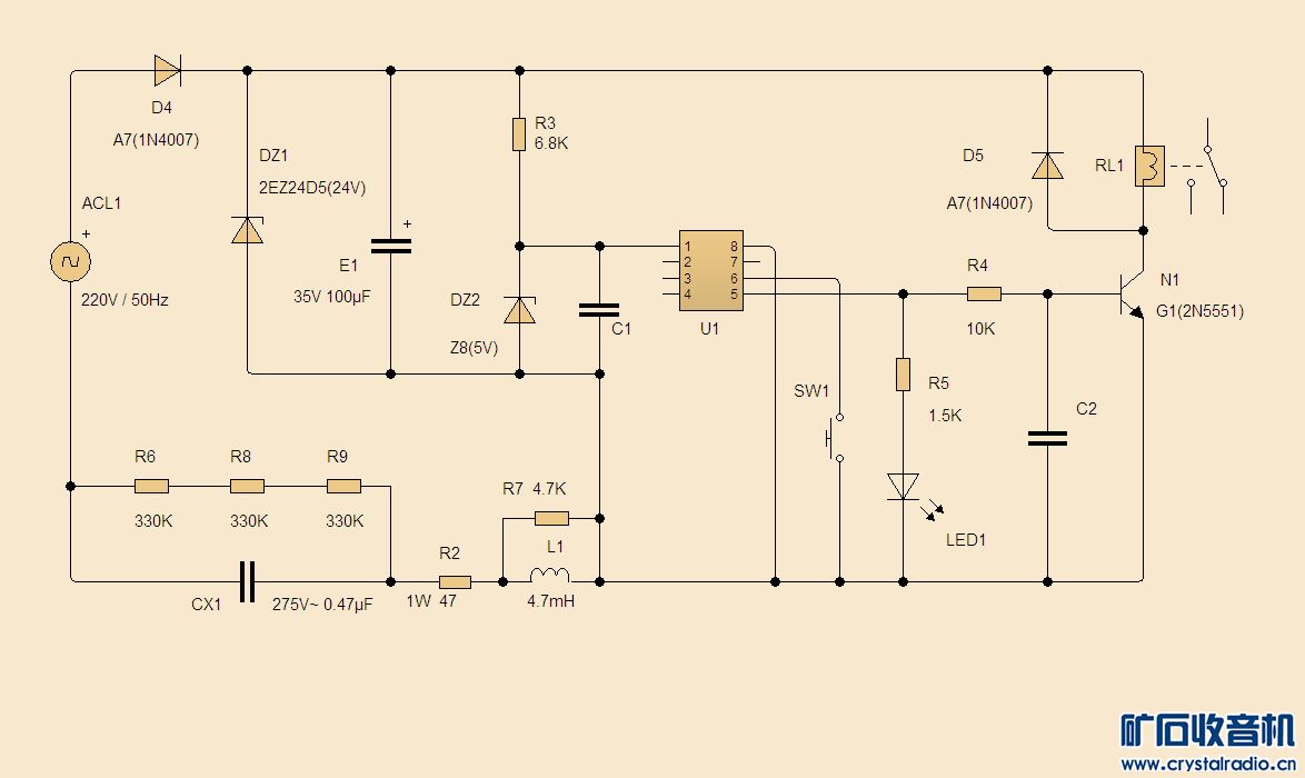

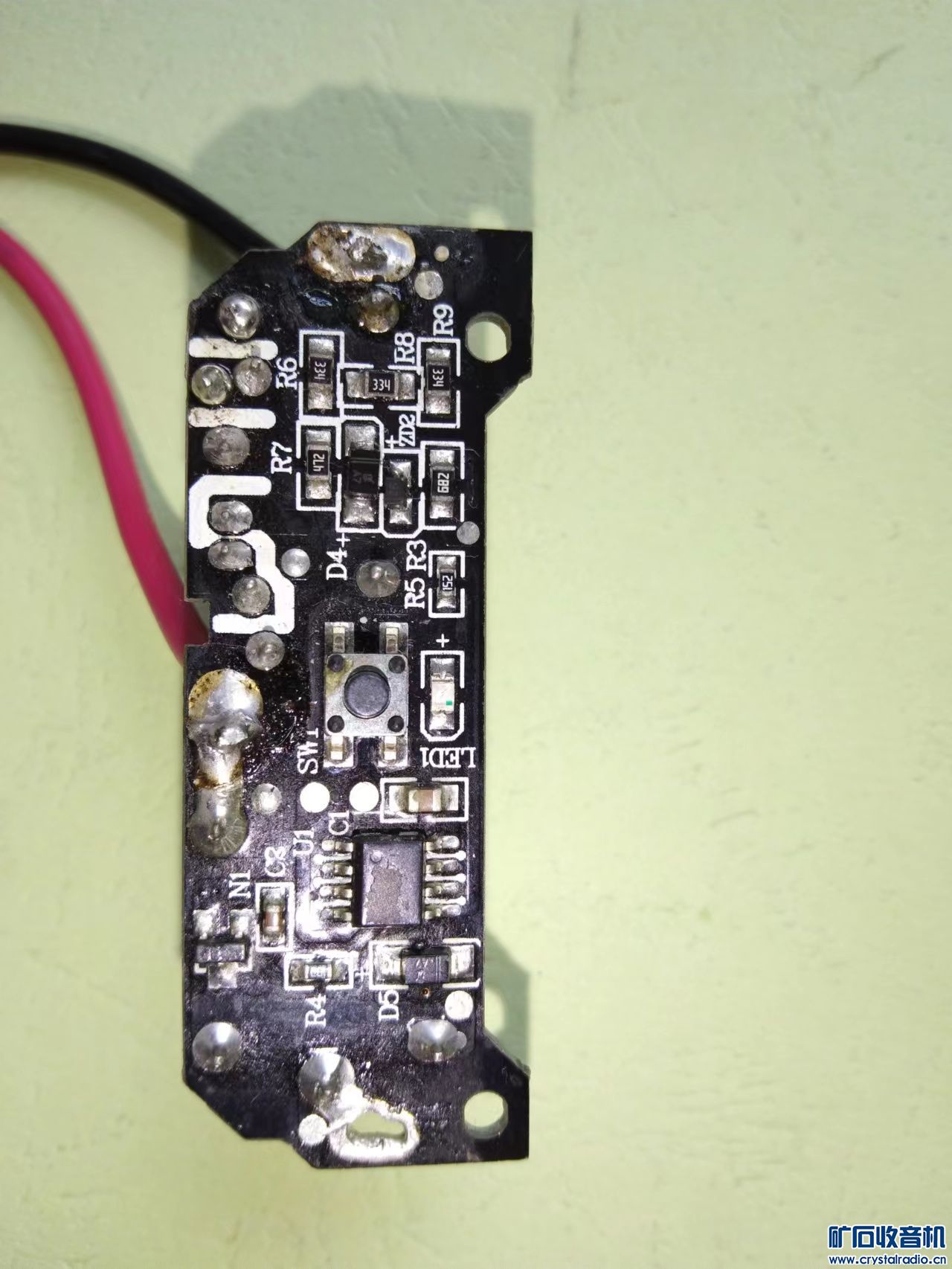

公牛某款排插带有轻触开关,实物线路板上有一8脚IC,表面无标识,借用网上原理图可以知晓8脚IC控制与输出继电器,现请问哪位大师知晓此IC型号,谢谢!
轻触开关控制线路板
轻触开关控制线路板
借用充电头论坛原理图
借用充电头论坛原理图
发表于 2022-9-25 14:33:54 | 显示全部楼层
555吧,

发表于 2022-9-25 15:55:56 | 显示全部楼层
这个图少了电容放电回路的二极管吧

发表于 2022-10-1 12:10:08 来自手机 | 显示全部楼层
应该不是单片机,就一双稳态电路实现的单键开关。双稳态电路比单片机内部集成度低得多,从成本上来说没必用单片机。
网上找了下单键开关芯片有6脚的也有8脚的,你这上面没有丝印或者是打磨了,要找到原型号比较困难,因为如果厂商是定制的芯片,同样的晶片在封装时打乱一下脚位,找资料对比不出来的。问下楼主为什么要到原型号,是坏了要修吗?
 楼主| 发表于 2022-10-1 22:11:40 | 显示全部楼层
南飞 发表于 2022-10-1 12:10
应该不是单片机,就一双稳态电路实现的单键开关。双稳态电路比单片机内部集成度低得多,从成本上来说没必用 ...
谢谢!手中有几十块这种线路板,初步分析部分是此IC损坏。
