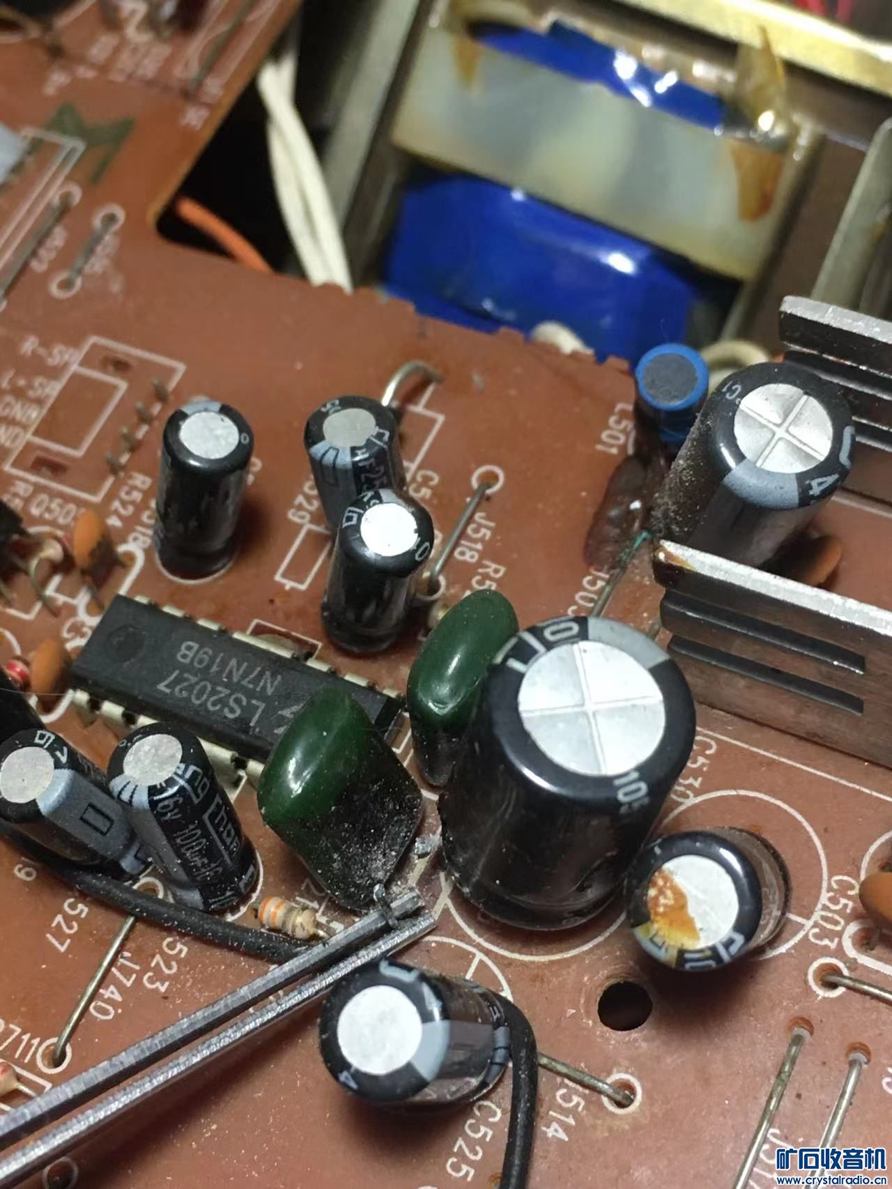

大家好,新人第一次发帖,请多多关照。
家里的一台三洋MCD-XJ780收录机功放电路中的一个陶瓷电容被击穿后烧为灰烬,想自己替换一下,但是不知道容量是多大,也没找到图纸,附上图片。前辈们能否给出建议呢?在此先谢了。

这种电容的容量不会太大,可以用 0.01-0.22μ的电容试试看。

那是涤纶电容,一般这个大小估计是470nF吧
连管脚都给烧断了,估计不止坏了个电容那么简单,边上的插脚集成块估计也去了
周边的电解电容好像也都漏了

多谢道士鼓励和指点(头像看起颇像林道士),我换了一个103,目前工作状态良好。栓Q!

3Q,外形跟图片上C503一样的,我之前一直把这种当成瓷片电容的!
电解电容上的污渍是胶水,我一开始也以为是坏掉了。

确实是烧了,听着听着就突然断电了,接着就闻到一股糊味。拆机后,又通上电,可以看到冒烟。换上103电容后,已经正常工作了。
还是没搞明白为啥它就被焼了,其他元器件完好。
