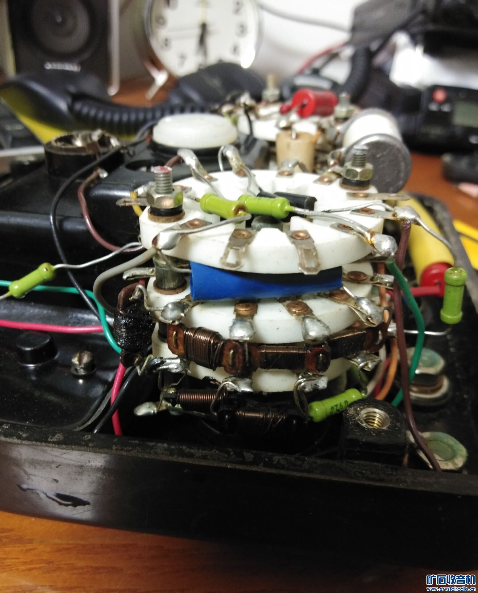

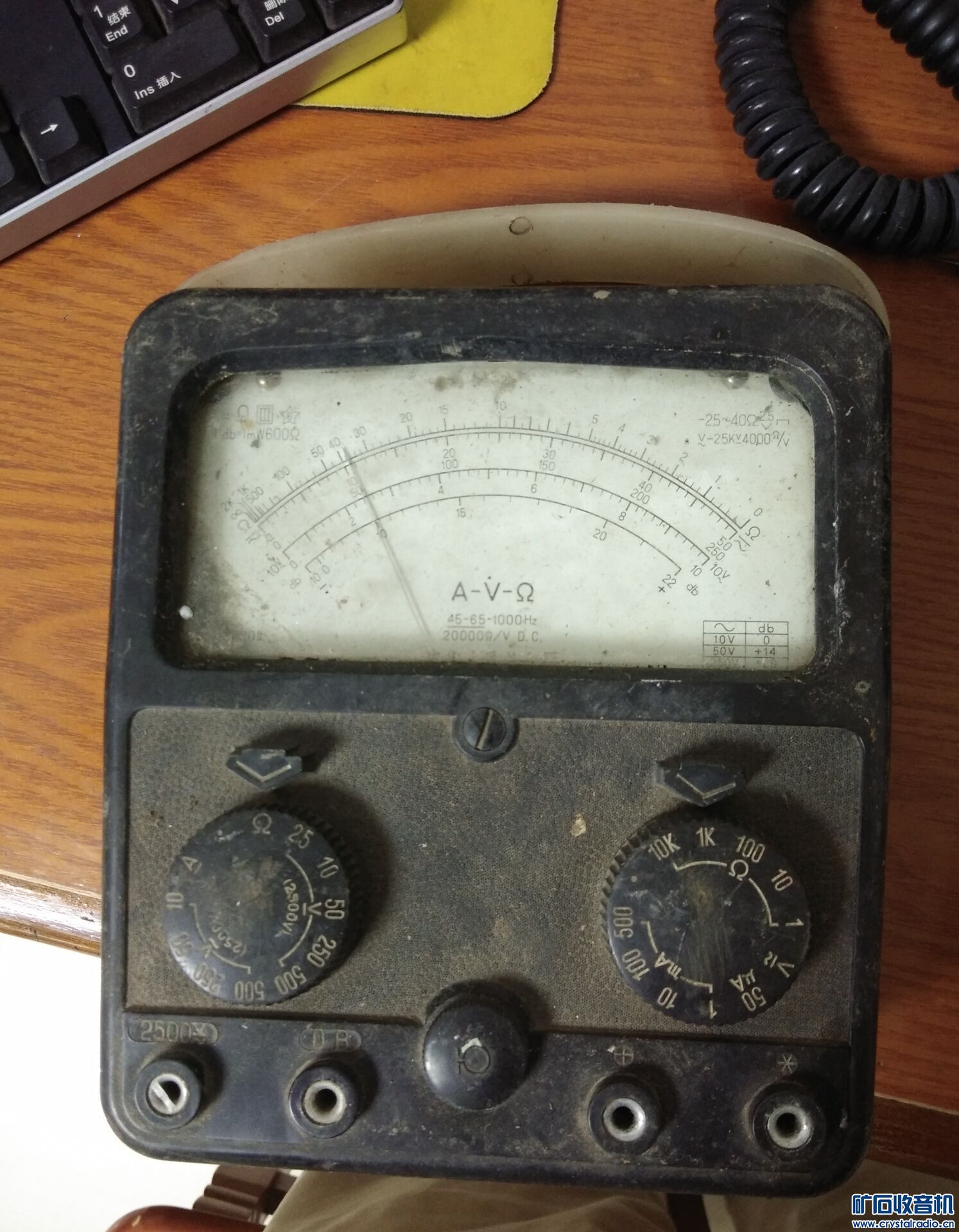

各位老友,有关注我的估计不久前还看过我发过的关于二合一拼出来的500万用表,上周自己的四轮车坏了送修,隔壁正好是个废品站,鬼使神差的在师傅给车换机油时,去废品堆里看了看,一眼瞧中一台500.翻过来一看指针是铝的,心中一阵狂喜,心想正好还有一个500表头可以有个家了。于是找老板,,,。

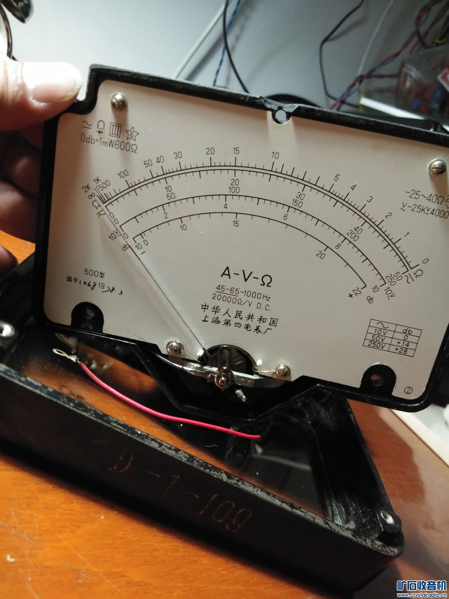

一顿搭理后,动圈内部用牙签裹上双面胶清理,铝针本人用娃的深红色马克笔涂色,增加视觉感。其他调平衡呀啥的,都是通过观看论坛里各位老师的帖子得来。目前两边各1格,尚好,不再过多调整。现废话不多说,上图,供大家观看。  那个1.8欧姆电阻虽然发黑,但是好的。
 楼主| 发表于 2022-9-23 20:06:06 | 显示全部楼层
用马克笔给表针重新上色,效果还是非常 好的,对原表头平衡无任何影响,且确实值得推广给大家。
