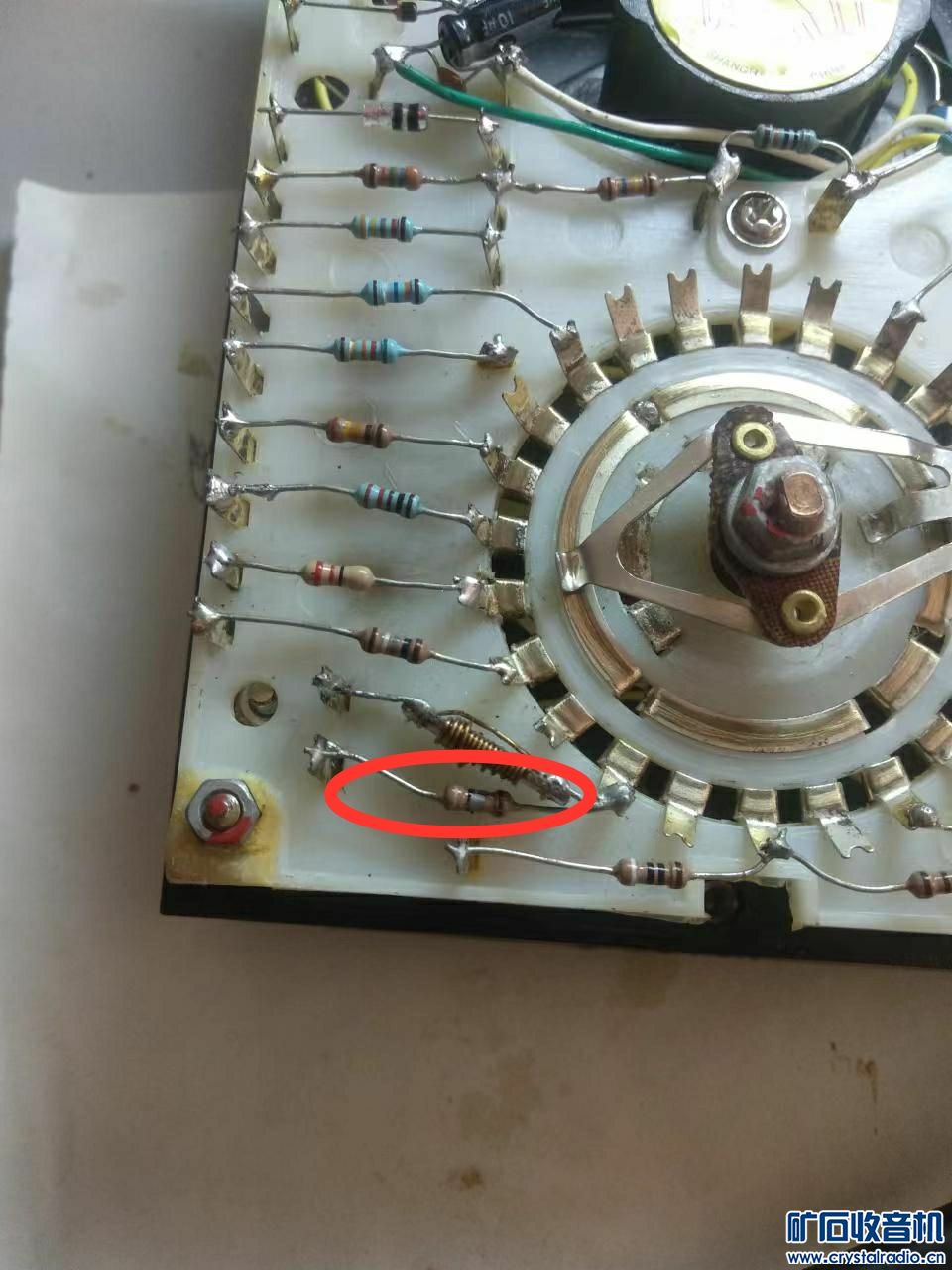

在电流档误测电压,250V以上档坏了,开盖检查,发现烧了一个电阻,漆皮没了,请帮忙看看是多大的电阻?谢谢。

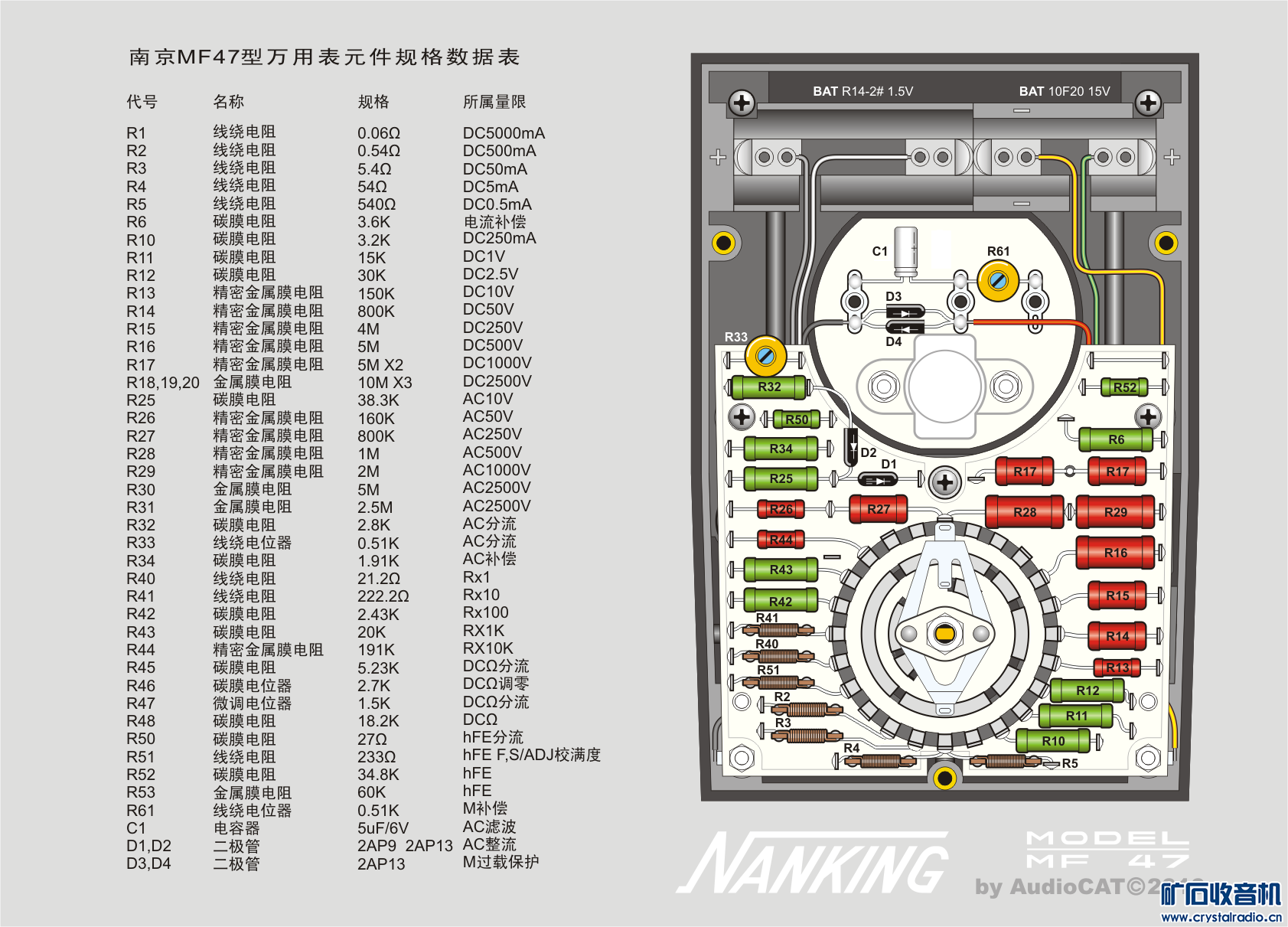

你这个接线比较诡异!
发表于 2022-9-23 18:54:17 | 显示全部楼层
这个电阻是5.4欧姆的电阻,
 楼主| 发表于 2022-9-24 11:55:12 | 显示全部楼层
找到电阻,表已经修好了。
