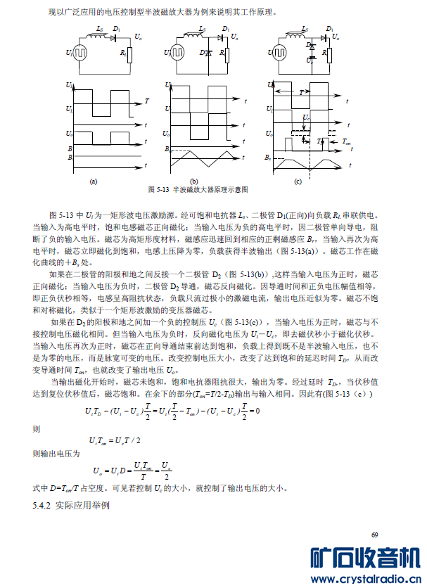

上次一伙伴发了个磁放大器的文章,我看了下,觉得有点意思,感兴趣的也可以搜索来看。
里面磁放大器的磁芯是个非晶合金磁环,磁滞回线呈方形,特点是一旦磁饱和电流瞬间跳变,只要不饱和电流就恒定。
针对图上V2点电压,当副边Vg为负时,V2由控制电压决定。当消磁结束,V2回到Vg。由磁能守恒的伏秒积,在t1开始阶段会有一段激磁过程,但图上显示t1时刻到t2,电压一直恒定,这个就有点奇怪了。按说电流在没饱和时是一直存在且恒定,V2上电压不应该恒定。
不知道是我分析错了还是作者的图错了,有了解这方面原理的高手可以说说看。

这样理解:SR的磁导率非常高,所以电感量超级大,在变压器次级方波电压加上去的一小段时间,电感SR与L1分压后,SR两端几乎分得全部电压。SR两端电压恒定,电流以恒定斜率上升,在此阶段,SR两端电压恒定(U=LdI/t)。随着电流上升到饱和点,电感SR饱和,电感量降为0,SR分压降为0。所以SR相当于一个开关,在时间上减小了方波的占空比,进而调节了输出电压。
 楼主| 发表于 2022-9-24 12:21:36 | 显示全部楼层
你从磁导率角度解释看起来是合理的,那就说明我之前提的,在激磁过程中电流恒定看来是错的
 楼主| 发表于 2022-9-24 13:52:05 | 显示全部楼层
还有个疑问,磁滞方形的激磁过程,意味着随I变化B不怎么变,按理磁导率应该接近0,也即L为0,和你提到的L最大似乎是矛盾的。哪个是对的呢

磁滞方形,说明斜边的斜率很大啊,就是磁导率很大啊,所以电感量很大啊。
 楼主| 发表于 2022-9-24 17:31:48 | 显示全部楼层
找了个图,激磁过程是从四象限看,从H=0开始阶段斜率是不高的,只有到了最大H斜率似乎才最大。

首先,磁放大器用的磁性材料,如你的图所示,实际曲线是很扁的(左右方向很扁,两根曲线几乎重合),而且Br以上部分曲线很短,你这个图中的Bs实际应为Br。其次,谁说从H=0开始激磁的,一般从H为负值开始,磁放大器就是通过调整这个开始的位置来调整阻断方波的时间,进而调整占空比的。第三,你对斜率的理解似乎反了,H接近最大的地方,曲线几乎是平的,斜率最小。
 楼主| 发表于 2022-9-24 18:09:31 | 显示全部楼层
你是对的。从图上看,开始阶段磁导率很平,之后才逐步上升,直到过最大H时达到最大。然后再逐步反方向变化。那看来,开始阶段到最大H这个阶段是极其快的,所以才能看到L最大阶段稍微持久一点,也就是时序图上t1-t2这个阶段。
 楼主| 发表于 2022-9-25 11:16:05 | 显示全部楼层
楼上这资料是摘自哪本书的?
