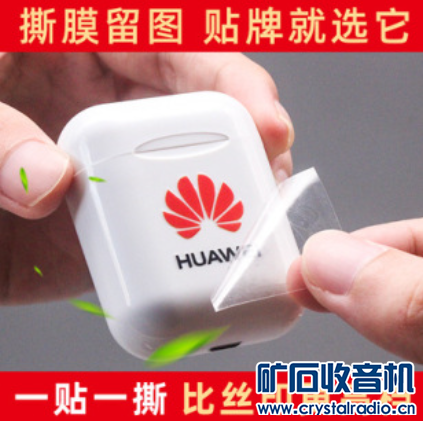

发表于 2022-9-23 12:21:03 来自手机 | 显示全部楼层
你们不知道有一种东西叫“UV转印贴”吗?到某宝上做好,自己回来剪裁后想怎么贴都行,支持彩色。

确实也是一个不错的选择。。。打印在PVC或亚克力片上,裁剪成标牌大小,粘在指示位置即可。
发表于 2022-9-23 12:50:15 | 显示全部楼层
BG3HAX 发表于 2022-9-23 12:45
确实也是一个不错的选择。。。打印在PVC或亚克力片上,裁剪成标牌大小,粘在指示位置即可。 :ha ...
不是你理解的那种,是这样的,效果和丝印差不多,应该说比丝印还好:
发表于 2022-9-23 13:21:30 | 显示全部楼层
第一次知道还有这个东西,不错!就是不知道价格如何?
 楼主| 发表于 2022-9-23 14:37:23 | 显示全部楼层
看了一个视频,非常好!
