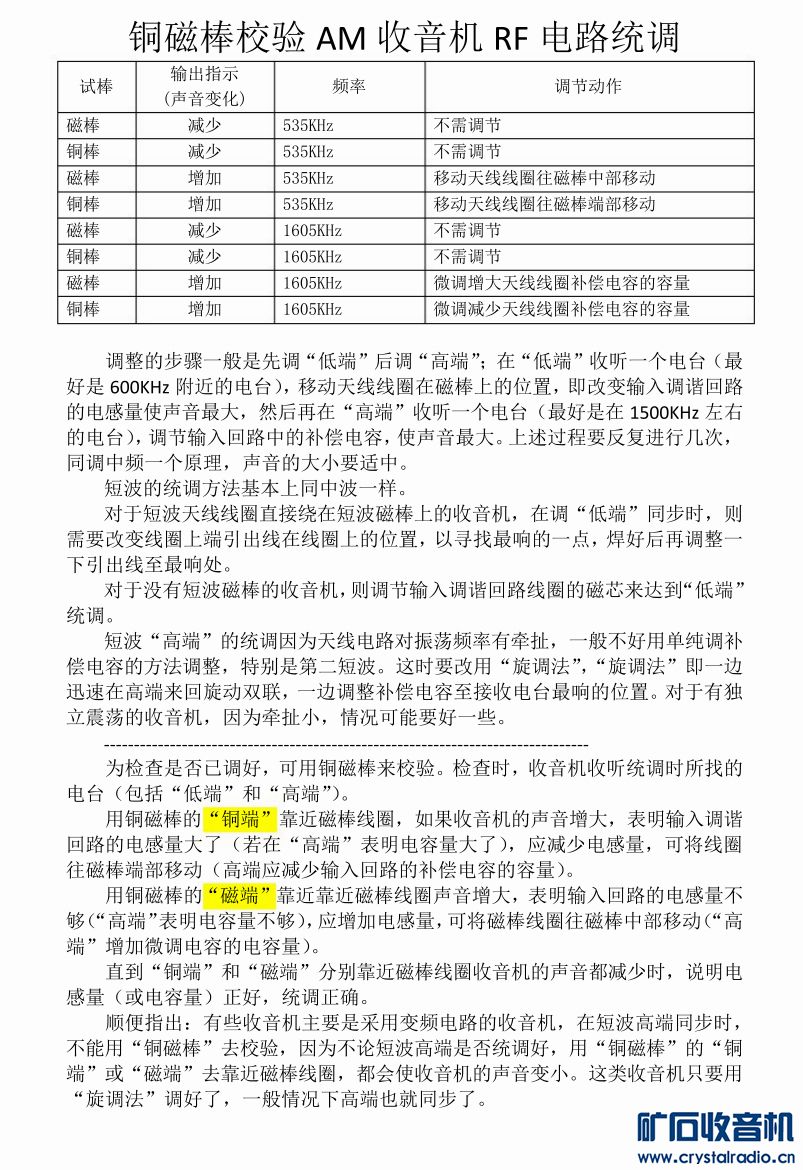

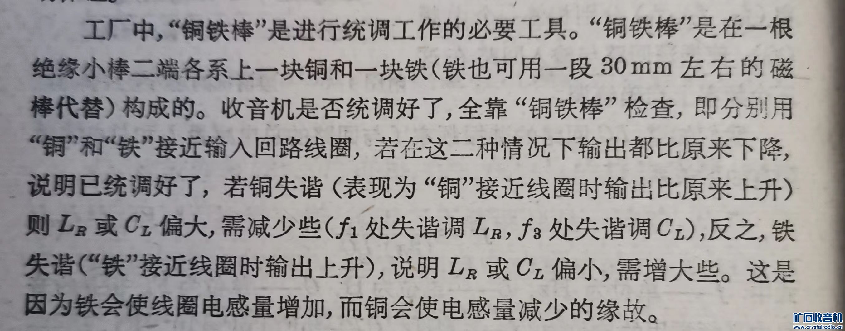

刚在一本老书上看到的:

我记得,我发过一个帖子来着。很好用,不过书本上写的那个规格太大了,影响很大,调不精细。
磁棒 ,10mm长,6mm粗。铜头用粗铜丝一匝即可。 棒子用塑料棒。

小铜环比小铜块效果更好

我是用一块铜板半根磁棒,即高调容,低调感
