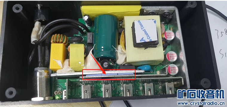

充电器带电问题请教坛友
发表于 2022-9-23 12:36:36 | 显示全部楼层
楼主测的电压是地线对usb口外皮的电压吗?
如果充电头里面接有Y电容,并且USB外皮与Y电容相连,那么必然有2分之一的电源电压(110v上下),如果充电头没有地线(2插头类型)触及USB外皮某些情况下人会有麻电感觉,但是不会有生命危险~因为y电容特别规定了小容量(不会产生危险电流)和高安全性(不准短路)。
至于测得不同的USB外皮对地电压,那是因为有的有Y电容,有的没有;有的USB外皮接在电路里;有的跟哪都没连接就一个纯机械固定装置而已。
 楼主| 发表于 2022-9-23 14:55:45 | 显示全部楼层
如果充电头里面接有Y电容,并且USB外皮与Y电容相连,那么必然 ...
USB座金属连着输出端,Y电容原来是222,改为221现在测试为74V左右,应该可以了。仔细看了一下有个挡板和高压端负极散热片距离近,按压变压器电压从74V变到120多伏,用散热胶隔开了再测试按压不会变了。
