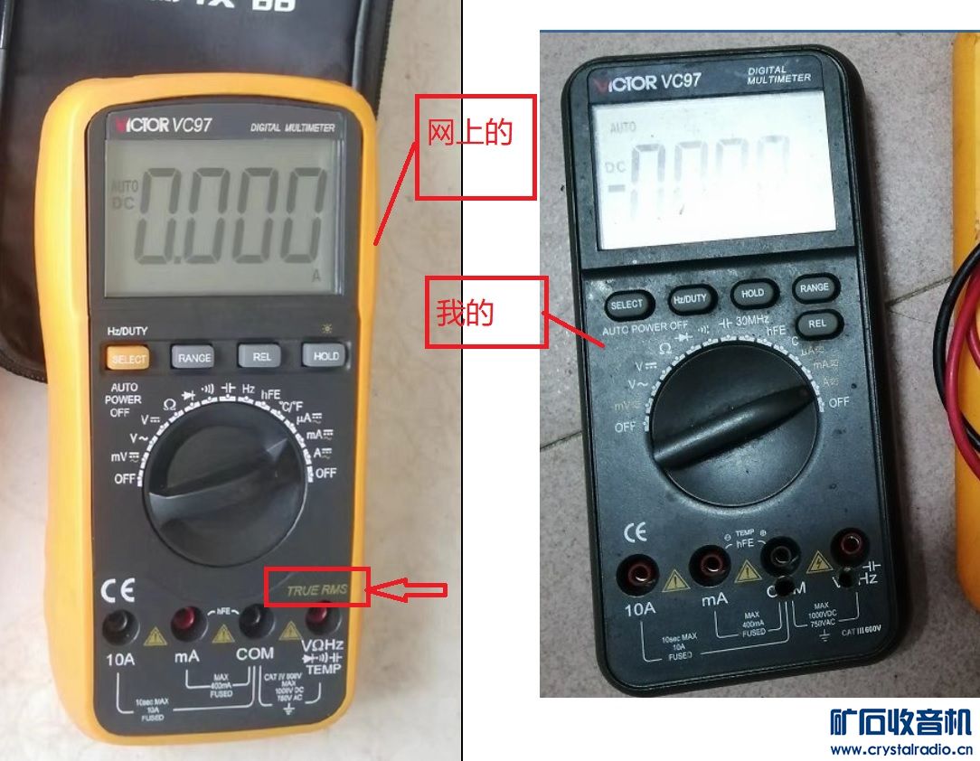

在网上看到别人的VC97标有“真有效值”:请问我的VC97是不是真有效值万用表?如图,二者如何区分?

胜利的VC97,出了好几个版型了,早期的2个版型,主控都是FS9711(可以用GA7721-LP1替换),后面的主控是DM0660和DM1106,带RMS测量的。
发表于 2022-9-28 14:58:16 | 显示全部楼层
与我的97一模一样,没是真有效值的。老表有老的好,可以以基准校正,干“刀刀压线”
发表于 2022-9-23 13:26:07 | 显示全部楼层
没试过,看看行不行:
有信号发生器吗?
先出个正弦波(幅度大点),此时显示必然正确。再换个方波,看看便知。
发表于 2022-9-22 19:17:07 | 显示全部楼层
不是  有就会写TRUE  RMS的

我这个是在矿坛收的二手万用表,不知道是不是字迹给搞掉了???

看楼主表的线路板,应该不是真有效值表,
理由:,老式的真有效值表有外挂专有芯片。这个表没有。新型的真有效值表是靠单片机运算出来的,一般无电位器,可能有储存芯片。这个表有电位器,芯片比较老,要实现真有效值,需要外挂真有效值芯片。
个人观点,不一定对。
补充内容 (2022-9-23 17:46):
你的这个表是和福禄克15B 一样的方案,不是真有效值,新版的VC97 是单片机方案,是非外挂芯片的。比外挂芯片的效果差一些。

VC97历经多个版本,作为这个档次的万用表,之初就没有考虑真有效值的加入。随着后期单片机版本的出现,DM1106BEN芯片(DTM0660),厂家不过是将芯片功能,残值最大化利用。
