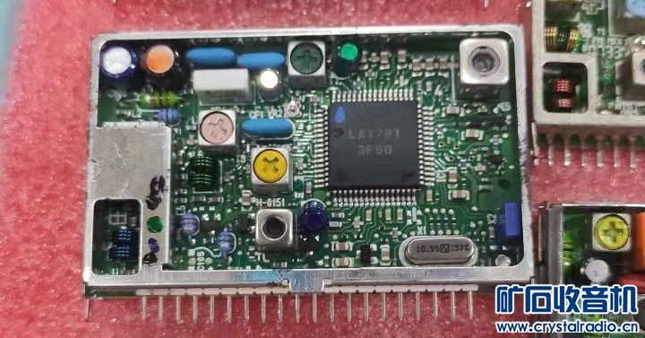

送几个车机收音机高频头,希望能换回几份引脚图
发表于 2022-9-29 16:35:16 | 显示全部楼层
我是这样计划的:1、首先找到电源+,地就是外壳了。+电源又要先参考芯片的资料找到电源脚再测量。2、再看有其他芯片没有,找到资料看功能。3、找到音频输出引脚。多数是有电容耦合的。4、找到波段引脚。5、上电看有噪声不,再用引线碰各个引脚看有没有反应,找到天线引脚。

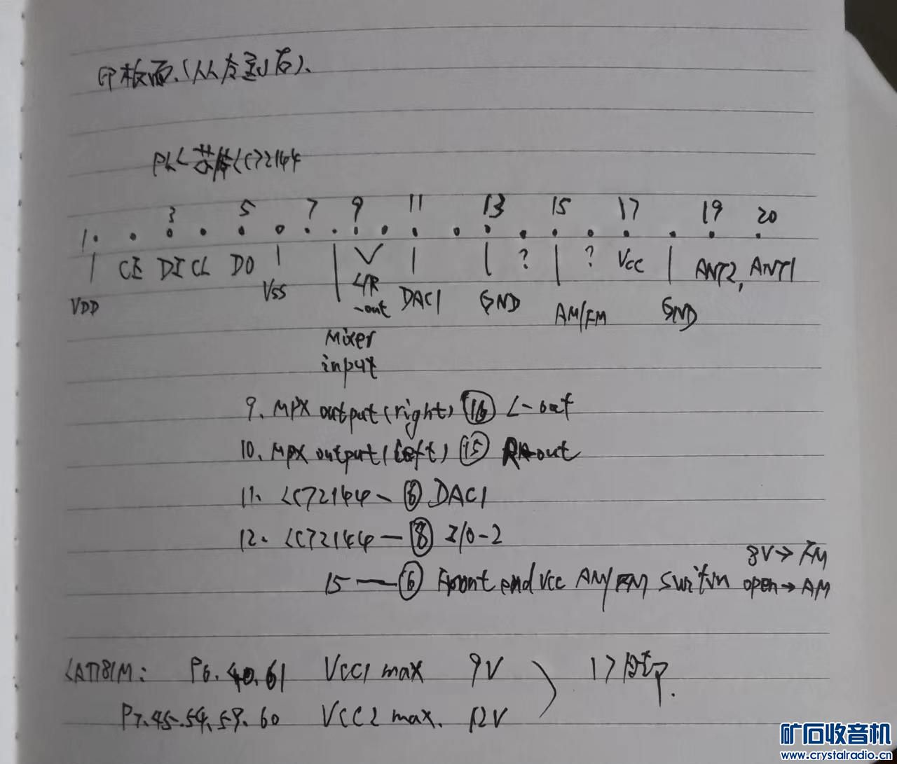

利用春节假期分析了下电路,供你参考。建议试机时先使用9V电压。可以不使用PLL芯片部分,直接用改变VT电压的方式来调谐试试。
补充内容 (2023-1-29 10:02):
图中没有标注的14,16脚参考其他的高频头的引脚功能,很可能是AM-IF,FM-IF两个信号或是OSC本振输出,用于PLL芯片锁相环电路工作用的。
对应这个高频头的电路
对应这个高频头的电路
高频头引脚分析
高频头引脚分析

记得以前在哪看到说这款应该跟国产的 RD-601 是一样的,上传资料给大家看看对不对
RD-601A.part1.rar (550 KB, 下载次数: 48) RD-601A.part2.rar (550 KB, 下载次数: 41) RD-601A.part3.rar (550 KB, 下载次数: 28) RD-601A.part4.rar (550 KB, 下载次数: 36) RD-601A.part5.rar (550 KB, 下载次数: 27) RD-601A.part6.rar (505.87 KB, 下载次数: 41)
