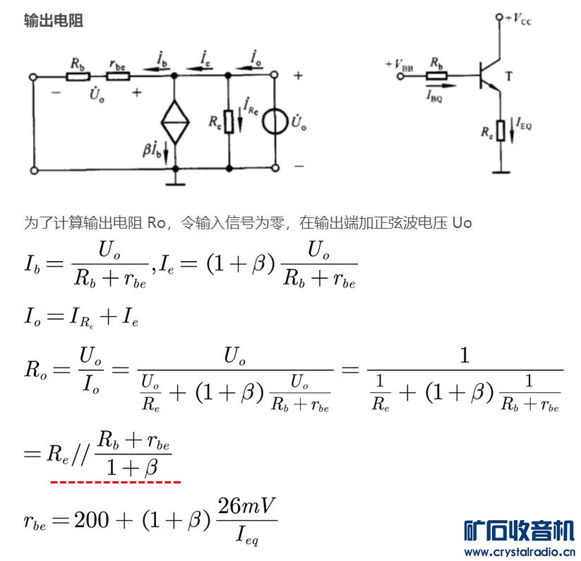

射极跟随器的输出电阻好难计算,请教的
谢各位提示。
如果忽略Rb,
射极跟随器开路电压=Vs*(1+beta)*Re/[Rs+rbe+(1+beta)*Re]
射极跟随器短路电流=Vs*(1+beta)/(Rs+rbe)
射极跟随器输出电阻=开路电压/短路电流
=Re*(Rs+rbe)/[Rs+rbe+(1+beta)*Re]
=Re // [(Rs+rbe)/(1+beta)]
如果考虑Rb,计算难度剧增。

发表于 2022-9-28 17:19:30 来自手机 | 显示全部楼层
girlexplorer 发表于 2022-9-28 14:19
谢各位提示。
如果忽略Rb,
你都会计算到这个程度了,多一个Rb偏置电阻,一点也不难。
Rb与信号源内阻Rs是并联关系,把你最后式子中的Rs,用Rs//Rb代替即可。因为仅考虑输出电阻,Rb引入后带来的电压衰减,不会在这里造成影响——Rb引入后影响的是增益。
ps:
1、那本书里面的rp(p是指圆周率pai),就是前面几个回帖里的rbe或Rbe。
2、mos管源极跟随器的输出电阻,近似等于1/gm。那本书里所给出的bjt射随器输出电阻近似计算式,专门含有1/gm部分,这样安排,便于读者把bjt和mos管统一起来。

发表于 2022-9-30 20:07:25 | 显示全部楼层
girlexplorer 发表于 2022-9-30 19:55
关于正负半周阻抗不一样,老衲好像也看到过介绍,时间太长,记不清了。
请问还能找到详细介绍吗?老衲想 ...
当频率较高时,电流增加时是三极管在提供电流,电流减小时主要靠电阻拉动,所以正负半周输出阻抗不一样

发表于 2022-10-2 09:58:06 | 显示全部楼层
luhuineng 发表于 2022-10-2 01:14
你已经把三极管看成开关状态了。放大状态不会这样的。如果正负输出阻抗不一样就意味着输出失真。
“频率较高时”是前提,不用到开关状态输出阻抗就会发生不对称,射随级也是有失真的,当频率较高时尤其明显,输出阻抗和分布电容加上负载电容实际就是一个低通滤波器,当频率到了这个低通滤波器的截止频率几分之一后用普通示波器就能看出明显的失真
补充内容 (2022-10-2 12:27):
如果射随器负载是千欧级别,几兆赫的频率就不能工作,输出波形畸变,10兆的频率射随器的负载电阻不能高于几百欧,频率到几十兆发射极电阻需要百欧以下,输出幅度明显小于输入幅度而且失真明显
