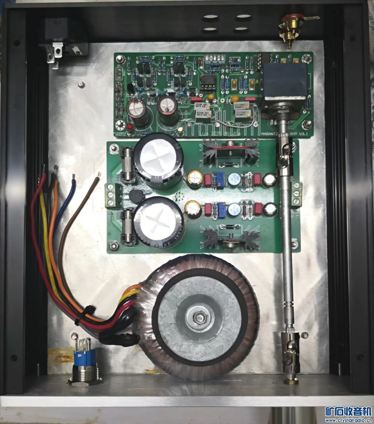

近期在做一个前级,用于收音机兼听音乐用,经一再考量,旨求干扰最小,信号最纯,布局如图,分享给大家,多提宝贵意见

运放。设计很好,电源变能屏壁一下更完美了
变压器离放大板很远了,应该没什么干扰了,待通电后看看情况,有条件再加个屏蔽罩,谢谢指导
发表于 2022-9-22 10:38:59 | 显示全部楼层
电源参考的MBL6010D的电源
增加了3296可调电阻,这种蓝色的应该国产的
放大板上四颗3296貌似进口的,这种不错。
电位器用延长杆很好,不用引线。
发表于 2022-9-22 10:54:18 | 显示全部楼层
左侧还有空位置加EMI滤波。
这么大的空间,电源还可以考虑屏蔽。

 楼主| 发表于 2022-9-22 12:53:48 | 显示全部楼层
lmb9802 发表于 2022-9-22 10:38
电源参考的MBL6010D的电源
放大板上四颗3296貌似进口的,这种 ...
兄弟眼力不错,就是6010的电源,这前级是用手头闲置的东西组装的,力求干扰最小,声音厚暖,适合长时间聆听。放大板用的四个可调,是用来做IC调零用的,用电位器延长杆目的是减少接线,做到机内小信号线最少最短,布局简洁。降低干扰,变压器前置,也是同样道理
 楼主| 发表于 2022-9-22 12:55:12 | 显示全部楼层
ssffzz1 发表于 2022-9-22 10:54
左侧还有空位置加EMI滤波。
这么大的空间,电源还可以考虑屏蔽。
兄弟建议不错,条件具备了,就加上去

发表于 2022-9-23 16:45:37 | 显示全部楼层
很远但还是有交流磁场复射的.前级灵敏高.要求高的.应加屏蔽罩.有条件贯注环氧胶.另外交流电源线应加装滤波器件。
发表于 2022-9-23 20:03:03 | 显示全部楼层
单组马兰士hdam电路,不需要这么夸张

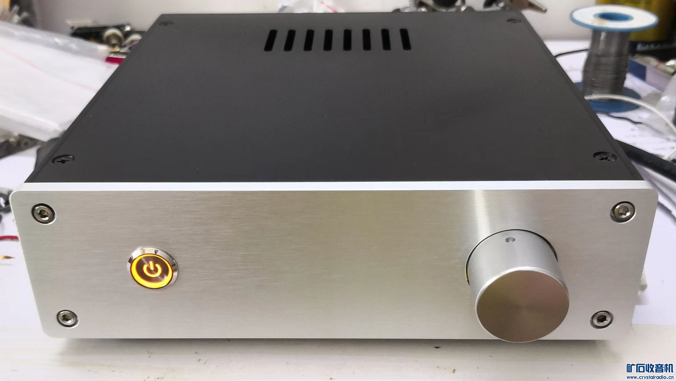

 楼主| 发表于 2022-9-24 15:01:52 | 显示全部楼层
