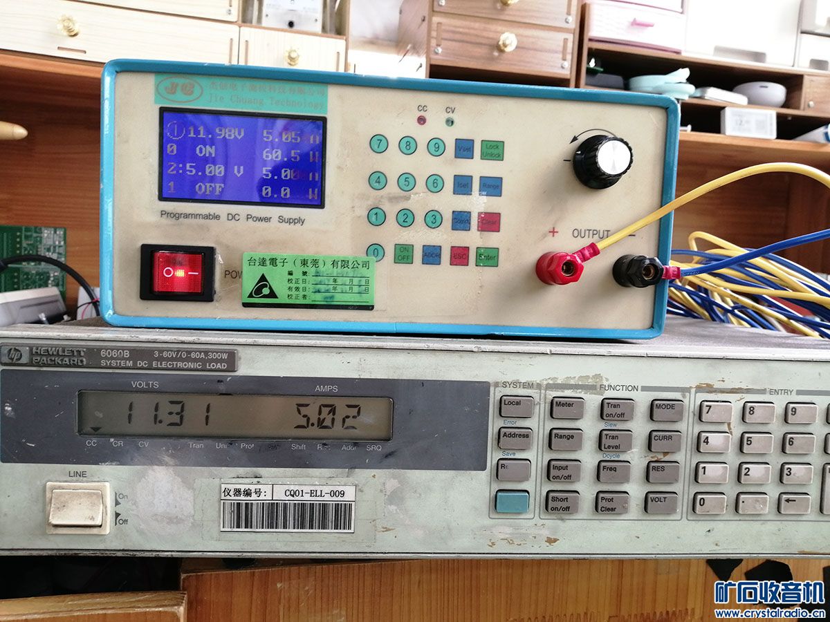

前几天因为某个原因打算做一个电子负载,然后想想要带娃没那么多时间,不如海鲜看看?看了下 100 左右的多是坏鸡,...200 左右的要赌一赌
嗯找到一个 333 的,看起来标价很不正经的样子,但说清楚是坏鸡
我想如果标价是实价,老惠普的机器资料比较全,不难修,看下去
不是吧,专业卖家会犯这种错误?马上问,卖家表示就是实价,还特意说清楚是坏鸡,嗯,赌一赌是不是能捡漏
蛤蛤蛤蛤

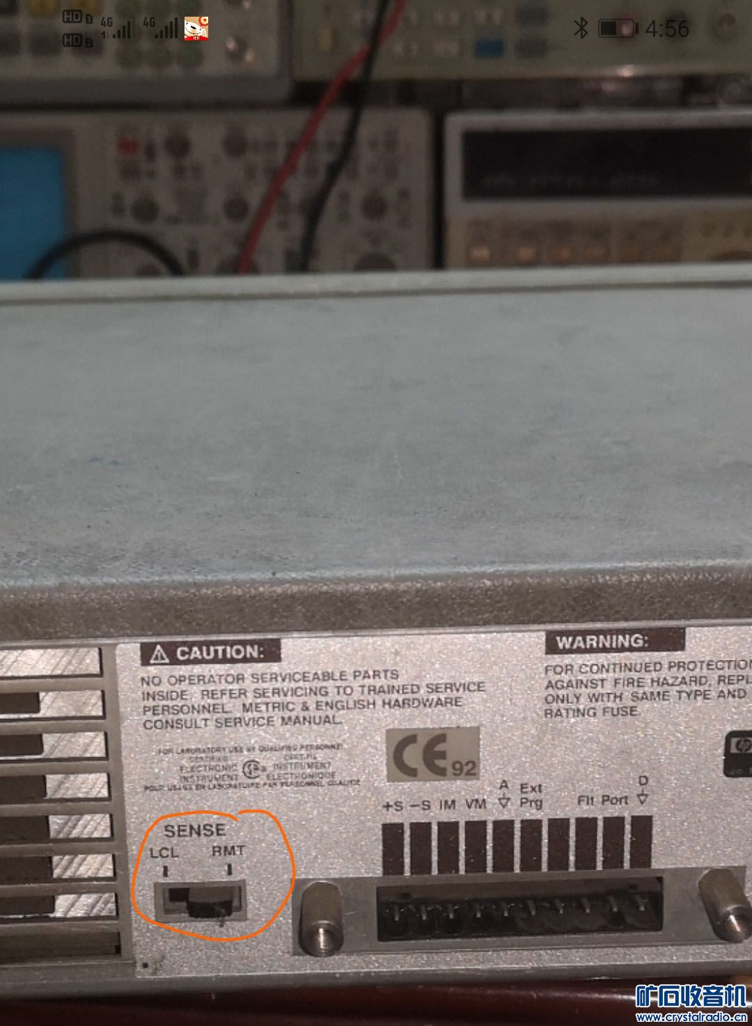

发表于 2022-9-21 23:09:38 | 显示全部楼层
没懂这开关是啥意思
发表于 2022-9-21 23:22:44 | 显示全部楼层

发表于 2022-9-22 08:29:37 | 显示全部楼层
能否解释下这个开关的功用
发表于 2022-9-22 08:52:15 | 显示全部楼层
pc128 发表于 2022-9-22 08:29
能否解释下这个开关的功用
远程控制,
拨到远程的时候,受机器后面那几个端子上的信号控制,可以实现仪表联动,生产线等。也就是可以把仪表之间或者和一个中心的控制系统连起来。

 楼主| 发表于 2022-9-22 12:09:28 | 显示全部楼层
ssffzz1 发表于 2022-9-22 08:52
远程控制,
拨到远程的时候,受机器后面那几个端子上的信号控制,可以实现仪表联动,生产线等。也就是可 ...
你说这个是前面板 SYSTEM 区的 Local 按钮,后边这个管的就是电压表头(和恒阻模式),所以它打到 RMT 电压表头就总是 0 了
发表于 2022-9-22 12:14:05 | 显示全部楼层
washu 发表于 2022-9-22 12:09
你说这个是前面板 SYSTEM 区的 Local 按钮,后边这个管的就是电压表头(和恒阻模式),所以它打到 RMT 电 ...
哦,我理解错了。开始还以为自己看明白了呢。
谢指教。
