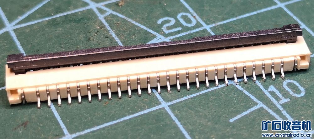

只找到这样的,一边是有锁紧盖板的插口,另一边是焊接的脚。

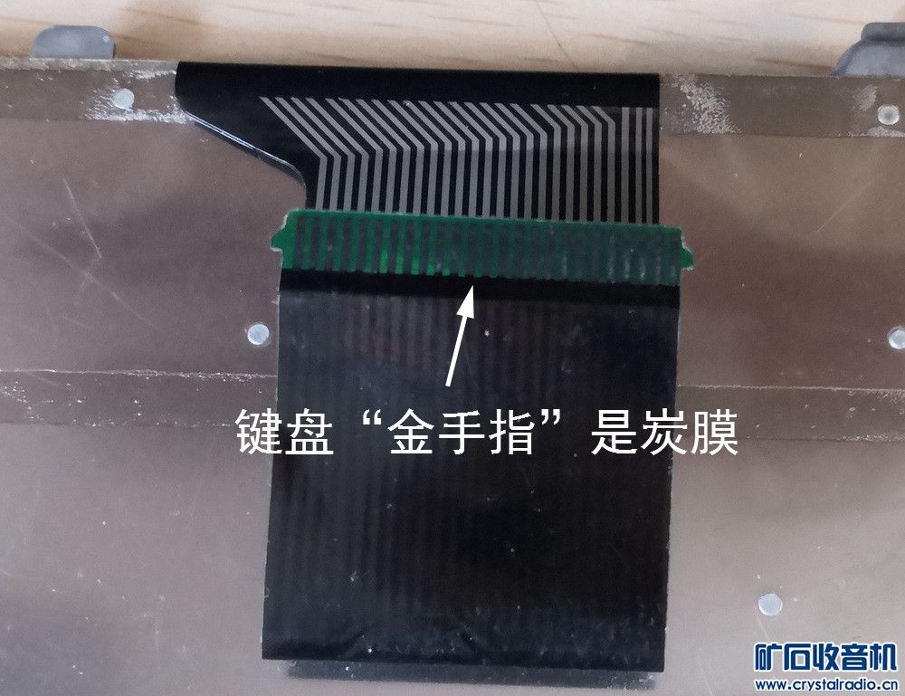

考虑到主板这边FPC是“金手指”,键盘这边是“炭膜”,单边插拔的这种连接器可以焊接在主板的FPC上。
在X宝上买了两个单边的连接器。
连接器直接焊接在主板FPC上:

再把键盘的“金手指”插在连接器上,盖上盖板,锁紧。
把所有螺丝拧回原位,开机。试了一下,所有键都能用了。
