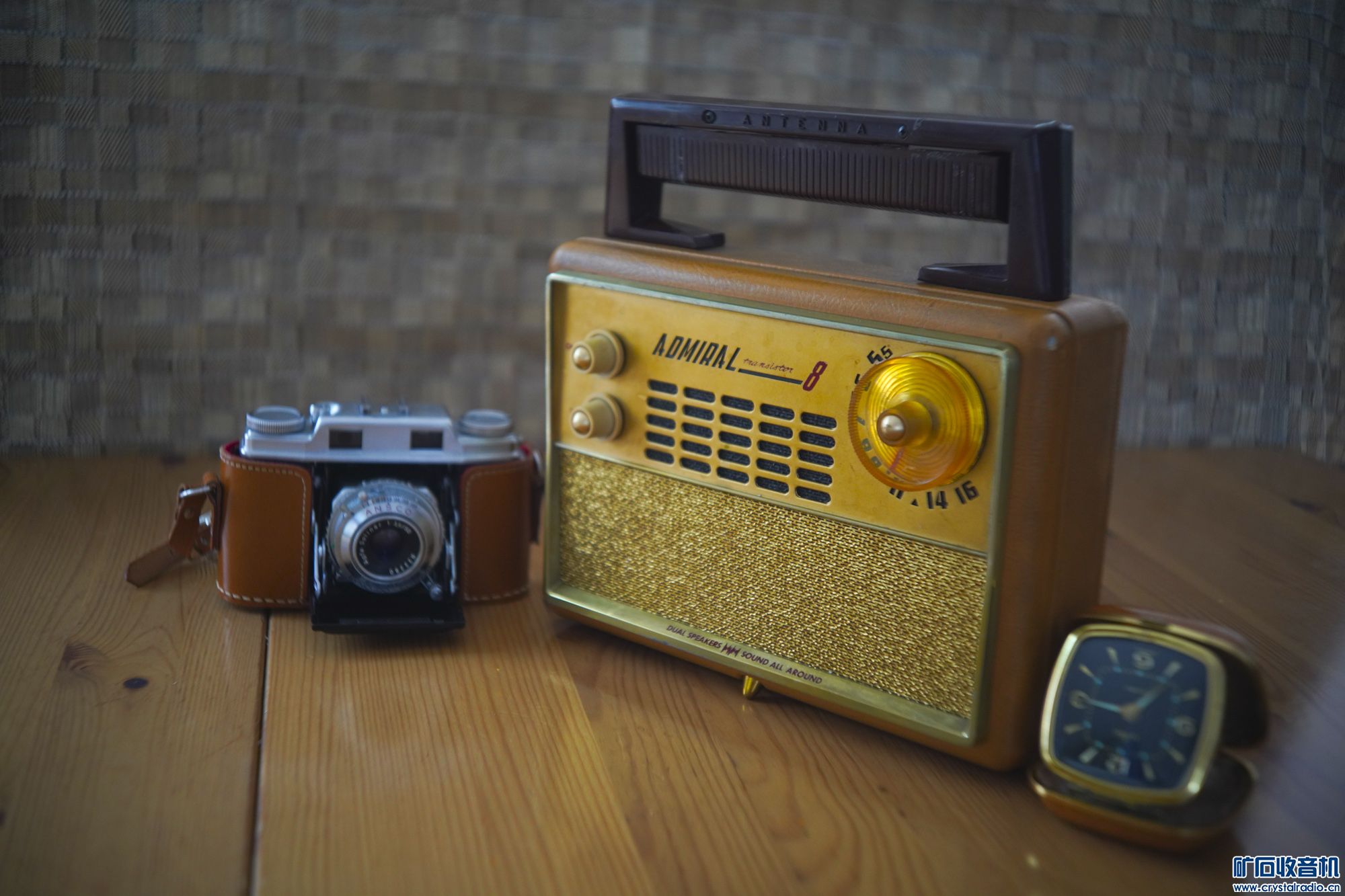

保存的真好,恭喜楼主买到宝贝。。而且拍照技术也是一流

老美的收音机就是美,不服不行。

旋转磁性天线棒设计在手柄下面也是个亮点,既不多占地方,使用也方便。

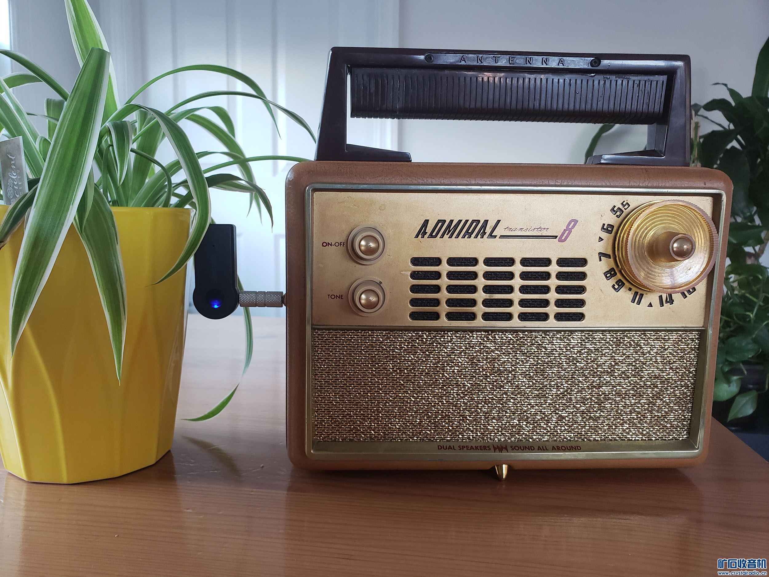

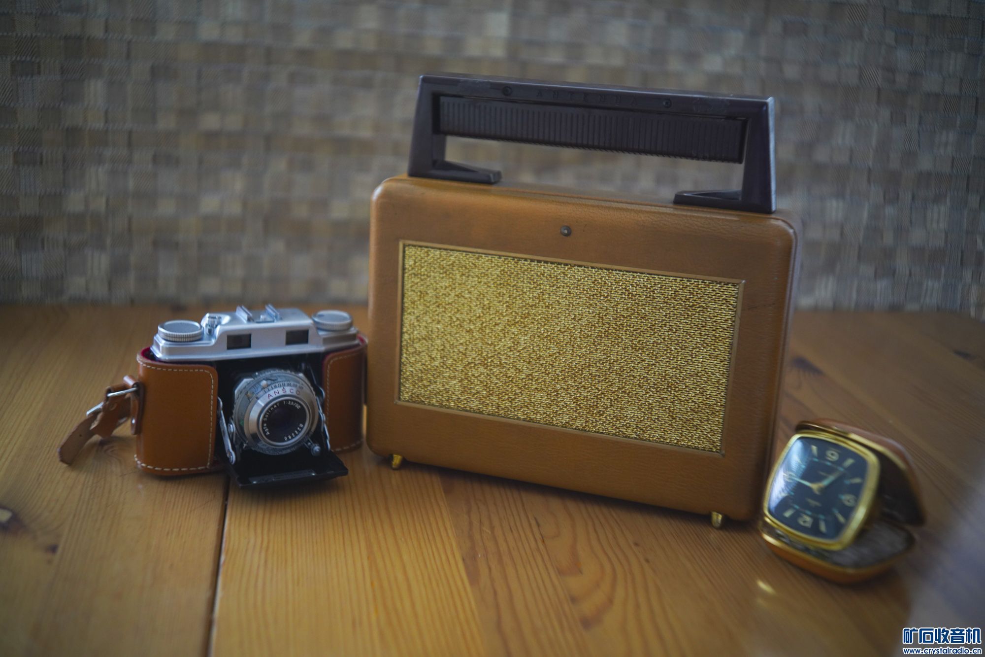

这台美国机器是全金属的材料,经久耐用,双喇叭音质很好,唯一的遗憾是只有一个中波段,收听内容单一。所以最近给它加了一个信号输入插座,可以插蓝牙,手机,卡座……内容丰富多了。
无线电和摄影是打工仔的业余爱好,非常感谢朋友的到访与夸奖
插一个小蓝牙接收器
插一个小蓝牙接收器

加上蓝牙收听内容暴增
加上蓝牙收听内容暴增

这个功能非常实用,晶体管收音机都有很强的方向性,为了收听效果好,整机都要旋转,特别是大机器很不方便。而这台机器,收音机摆放好位置旋转天线就可以达到最隹收听效果,很方便实用。

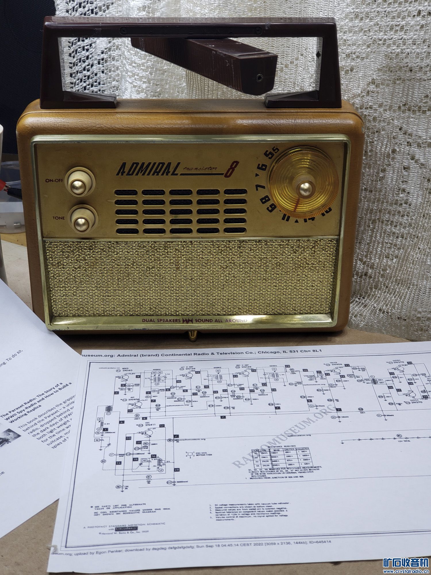

五十年代的老收音机最常见的问题是,电解电容时间长久就失效了。换几只电解电容,机器又恢复了当年效果,这台机器音质,音量都不错。

所以最近给它加了一个信号输入插座,可以插蓝牙,手机,卡座……内容丰富多了。——————东西是你的,咋折腾是你的权力,但现在的年代啥都不缺,自制一套蓝牙播放系统也是信手拈来的事儿,何必在老古董上下黑手呢?
说句楼主不爱听的话,你不是这古董的拥有者,只是临时保管者。
