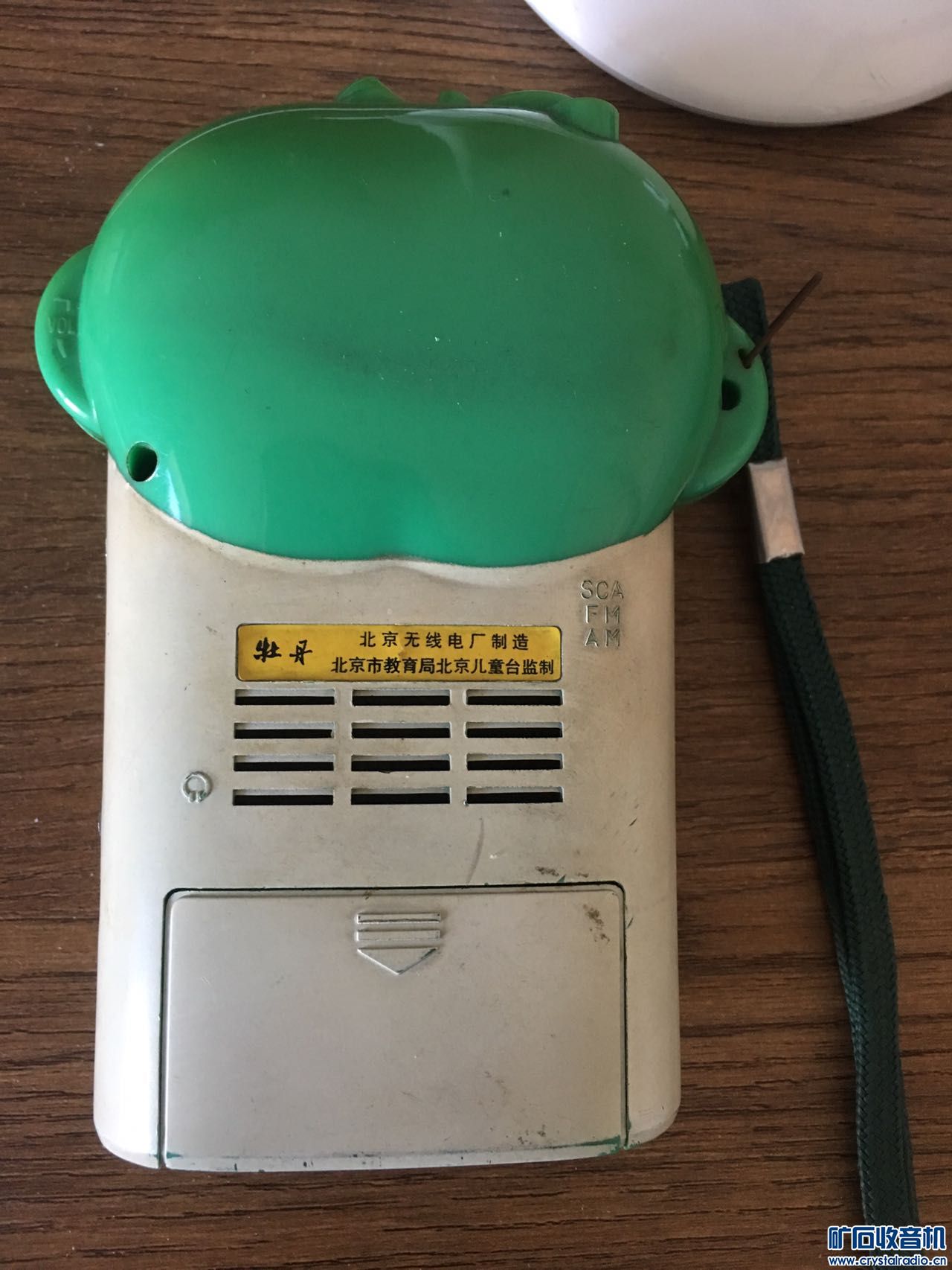

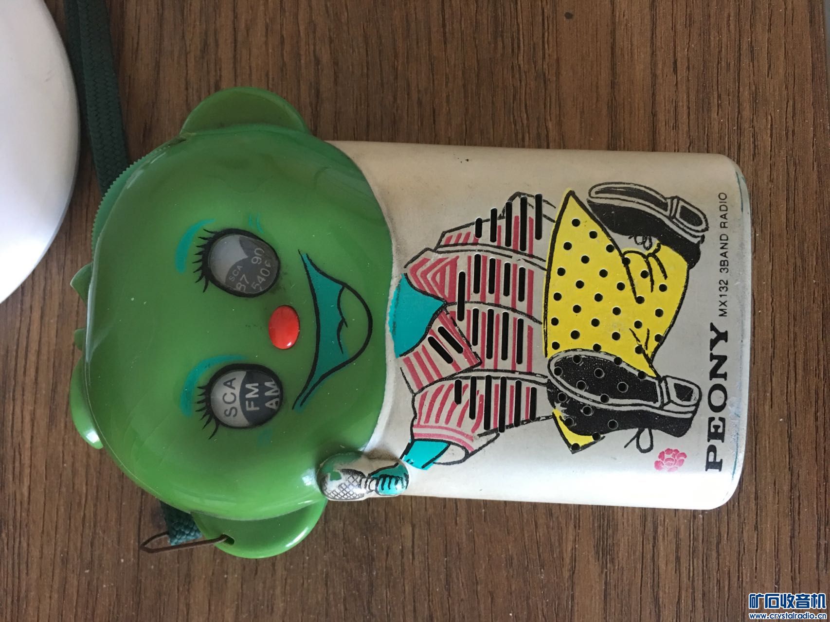

牡丹MX132小鸡鸡三波段,SCA是什么波段?
发表于 2022-9-20 07:09:08 来自手机 | 显示全部楼层 |阅读模式
试了SCA收不到什么电台,MW、FM音质都挺好,在丰台区中波能收19个台,FM18个。

发表于 2022-9-20 07:21:59 | 显示全部楼层
SCA或许是英文单词SCAN的缩写形式,“浏览”的意思,不是波段,应该是功能。
 楼主| 发表于 2022-9-20 07:32:40 | 显示全部楼层
波段开关是三档

发表于 2022-9-20 08:05:04 | 显示全部楼层
AX100 发表于 2022-9-20 07:32
波段开关是三档
哦,没有看到实物,还在猜想呢。
专业人士见多识广,我要好好向他们学习!

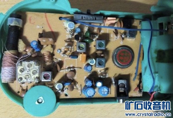

发表于 2022-9-20 08:41:24 来自手机 | 显示全部楼层
开盖看电路

发表于 2022-9-20 09:15:51 | 显示全部楼层
这小机外观设计的真可爱,很儿童化。
