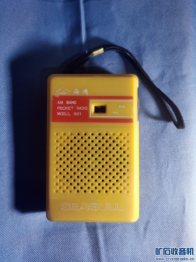

有一台袖珍超外差收音机海鸥901,故障现象为偶尔能收音,调谐拨盘后可能就沉默了。
此机电路为经典的咏梅6管超外差收音机电路,好像很多不同牌子的收音机都用了这个电路,甚至元件排列都几乎一样。

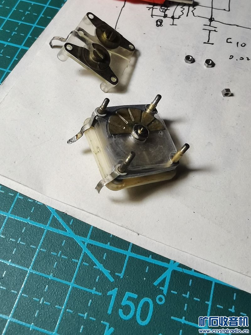

仔细观察,发现可变电容没有外壳,其塑料件有一道裂纹。拆开之后清理了一下灰尘和污渍,给触点上了点润滑脂。再装上试机。竟然好了!
推测原因:可变电容有裂缝,使得转轴和接地金属片的接触力量减弱,时间久了接触不良导致振荡失效。清洁上油后接触改善故障暂时消失,但有可能今后还会再现。最好能更换一只良品可变电容。
此机结构简单,外形设计简练,很像一块肥皂!壳子颜色比较讨喜,调试好了晚上也能收到不少电台。

这类硅管收音机基极大多只有一个阻值很大的上偏置电阻,而且电阻值很大,除了功率放大级之外,用指针万用表直接测量基极直流电位,十有八九会造成误判。可变电容动片接地不良,是使用塑料膜介质可变电容收音机的常见故障,动片接地不良之后振荡线圈不谐振就收不到信号,修复这种故障方法简单但效果很好,修复之后跟换新可变电容效果没差别,而且修复后不需要调整,换新的可变电容之后必须调整。
