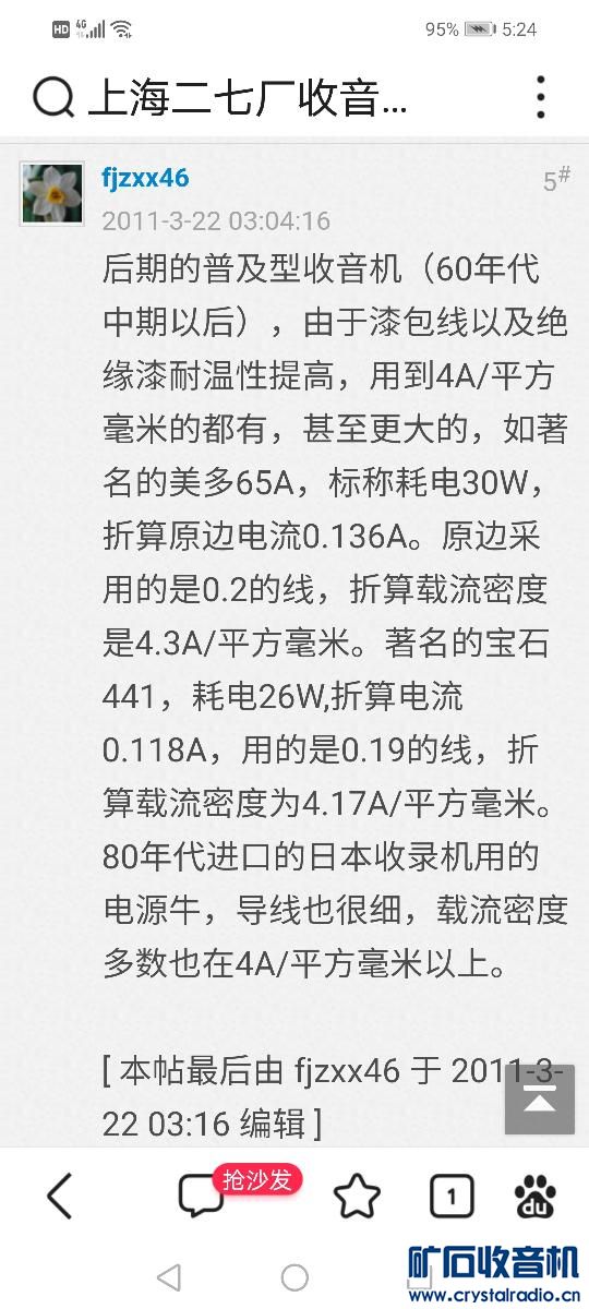

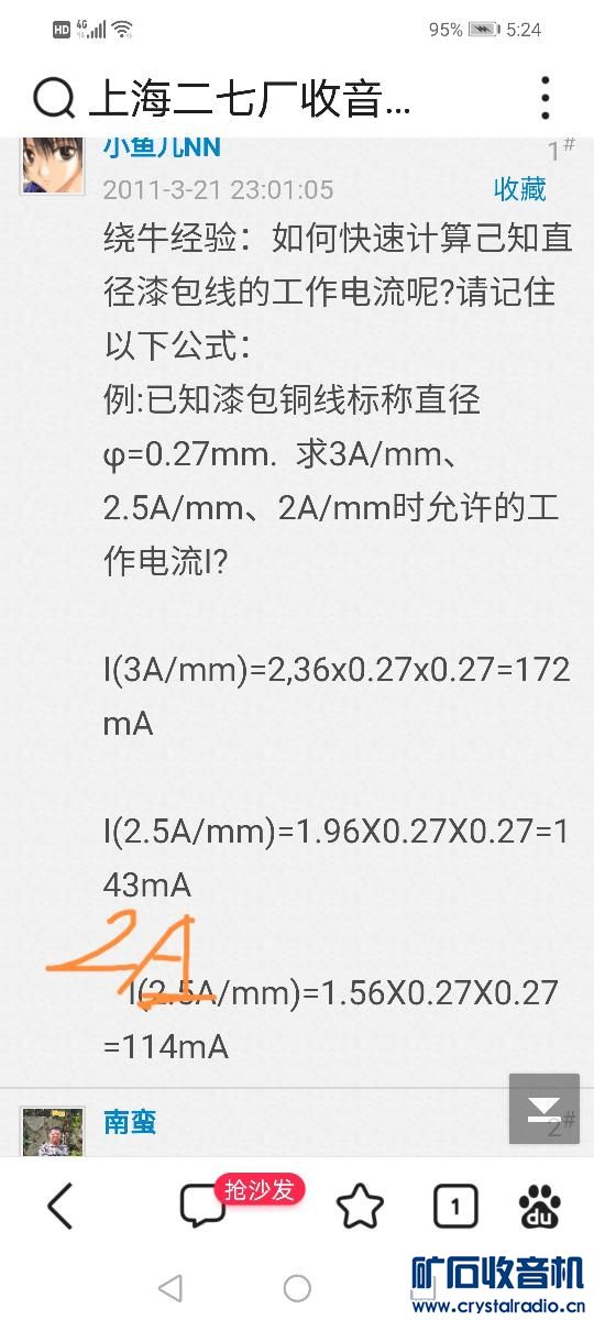

估计大部分收音机电牛取电流密度都大于3如果哪样取2和3.5所设计的电牛功率基本差半了。 KING_IMG_ZOOM_20220919_17293647.jpeg KING_IMG_ZOOM_20220919_17293633.jpeg
