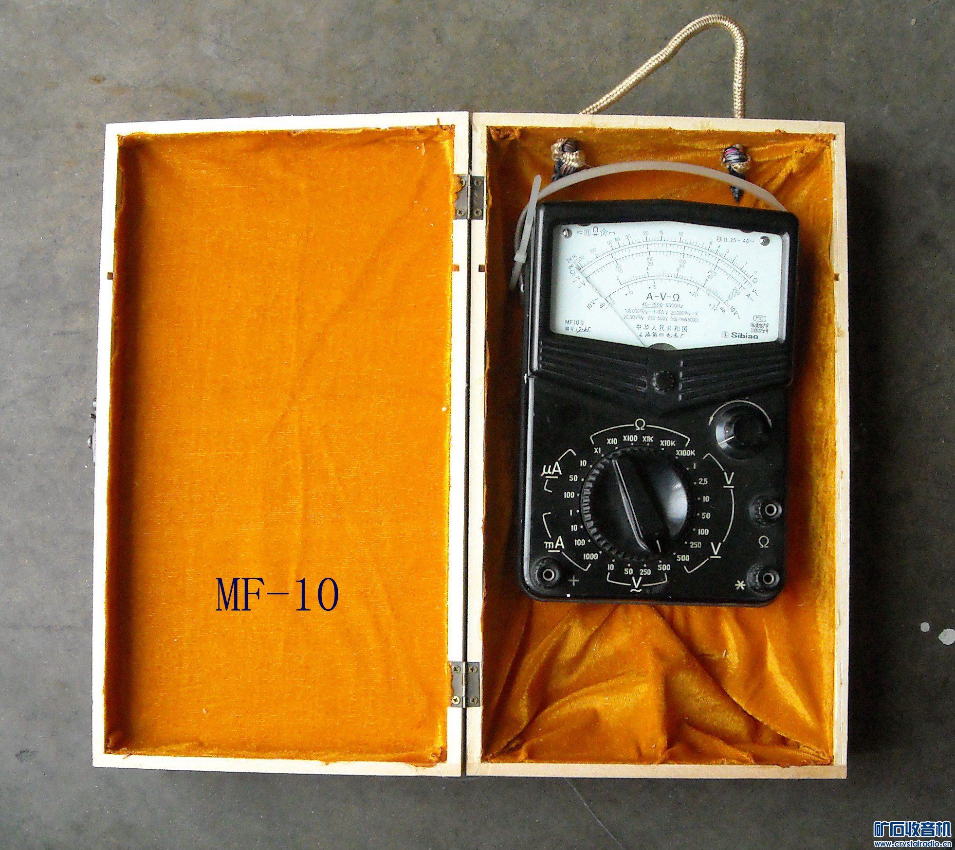

我有一只MF-10的万用表,这个表是偏重于直流电压和电流测量的表,表头的灵敏度是9.1μA.
发表于 2022-9-19 09:45:00 | 显示全部楼层
这个外壳是不是比较容易跌破?
发表于 2022-9-19 09:56:21 | 显示全部楼层
quexing 发表于 2022-9-19 09:45
这个外壳是不是比较容易跌破?
这个上海四表厂的表的外壳 是 酚醛塑料的,比较坚固。
