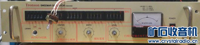

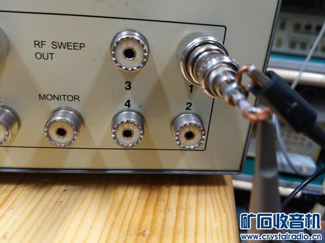

1、前后面板
前面板的各个位置我都标出来了。
这个机器的各个输出端子在后面板上,一个信号居然有4个输出端子,一个monitor端子。
难道这个机器可以同时扫4路吗?工厂流水线用?
后面的4个端子是通过一个4.7k的电阻,连接到monitor上的。
端子应该是M母头,应该用BNC转M公头吧

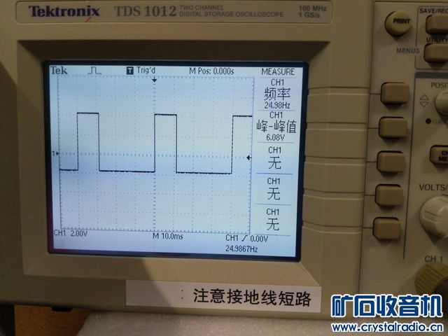

SYNC端子输出
方波,也是25HZ
这个方波和2楼的锯齿波频率不随前面的旋钮而变化,就是固定的25HZ
我理解这个应该是和数字示波器EXT触发联动的,可我咋就没弄明白咋用。

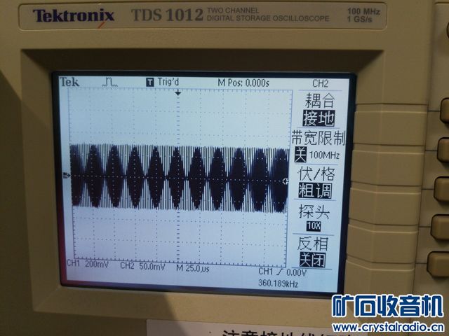

扫频输出
不知道调的对不对 ,反正看起来和课本上有点像
测量一下频率,CENTER拧到最大了,好像能到3.6M多
测量一下频率,CENTER拧到最小了,测量那个大的波,好像22.9K。
我用的是MW频段,人家机器上标着是0.1-3M,也不知道我这样测对不对。

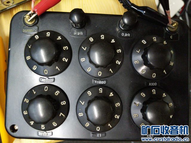

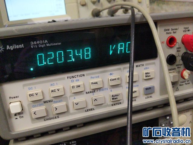

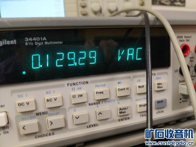

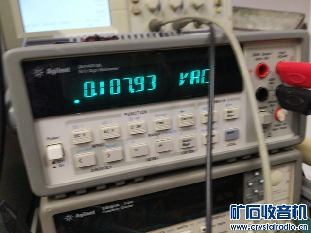

既然这个是个扫频输出,那么对扫频输出端子的内阻有必要了解下,这样才能更好的使用设备。
空载的时候200
用100欧的电阻,大概是130
用50欧的电阻大概是107。
初步估算了一下,应该是50欧姆的输出内阻。
看来这个信号要直接耦合到中周上什么的还是不行的,需要中间做个隔离。直接去驱动电小环天线,统调收音机是没问题的。

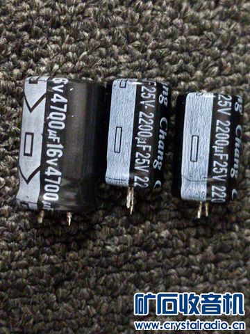

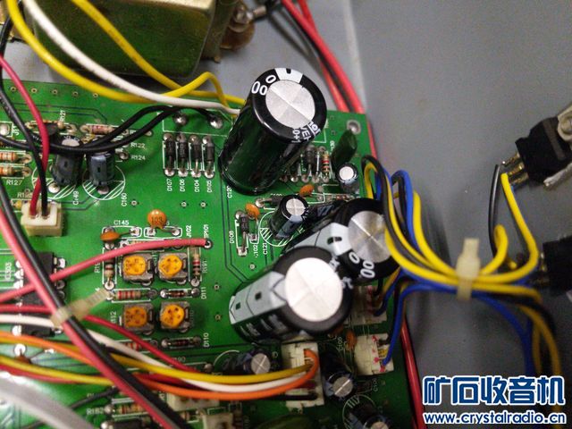

2、看到滤波电容有2个鼓起来了,一个厉害点,一个轻一些。(后来证明是过度维修)
3、width电位器手柄摔断,里面的接线断了。
这里先说下滤波电容:
这个是换好了的,总共换了3个,我换了以后是3300,50V的。电容这个东西,同样容量下耐压高些的参数较好。
本来的三个电容个,有2个看起来鼓了起来。具体规格看下图:

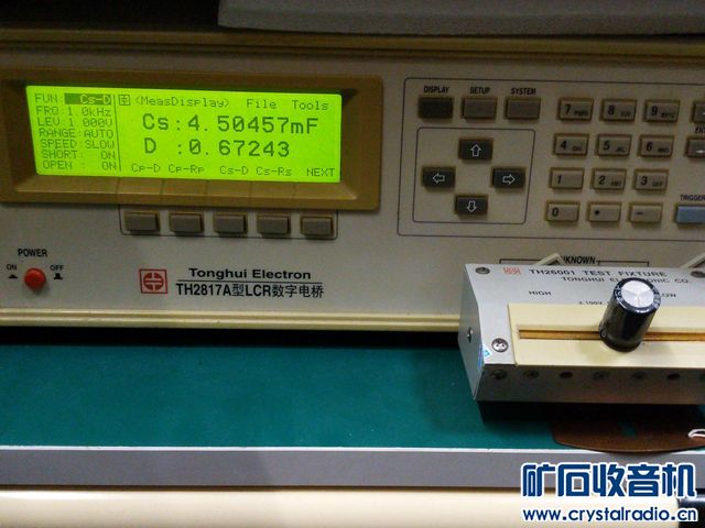

用电桥测试的结果:
16V 4700的
两个25V 2200的。可以明显看到后一张图的电容鼓的厉害些。
我好像换的是50V,3300的(记不准了,机器上盖子了)
从电桥测试来看,这次是过度维修了,那2个电容虽然有点鼓头,但是从参数上来看还是正常的。后来换的电容也是普通的电容。从他们的参数对比上来看,都没有问题。

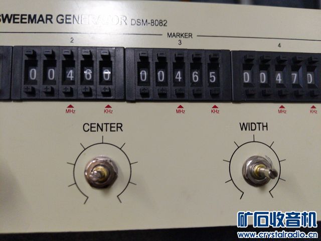

电位器的维修:
在搞清楚那个电位器的接线后,我用了1个100k的普通电位器来测试机器可以正常工作。
不过 发现调节粒度太粗,无论是center(10k),还是width(100k),再测试465中频的时候,稍微一拧就过头了,调整到合适挺费劲的。
经过示波器检查,center 10k 电位器上的信号是 直流; width 100k电位器上 是锯齿波,不过频率只有25HZ。考虑到如此频率下,用有一定电感的绕线多圈电位器应该不至于不工作。
更换的电位器如下:
电位器更换好了以后,再调整就容易多了,目前没发现其他异常。
更换好了的面板如下,新的多圈绕线电位器的柄很细
