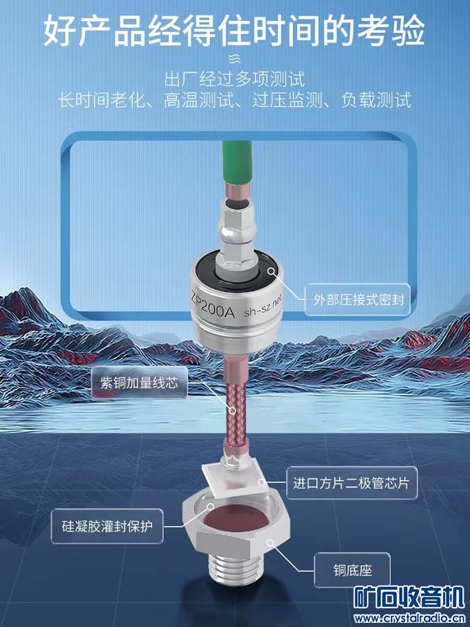

现在螺丝二极管仍然生产,仍然配散热器,这家是进口芯片
刷到个100A的可控硅,引线那么细能抗住100A?肯定按实际工作情况降额用的,换句话说就是标的大,实际小。即电流是散热片温度为室温时的,而实际工作中不可能加无限大散热器,实际的散热器温度会烫手,这样就电流缩水了,实际根本不能达到那么大。而上面螺丝的有个THS,百度结果是散热器温度,这个差别非常大了,不过上图中没有说具体是哪个型号。

紫铜螺栓式2极管散热余度高,保证正常工作不是问题,之前给照明灯配的调光可控硅就必须用螺栓管,换塑料封装的立马哏皮。
