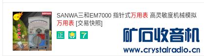

到底啥稀罕表,还有维修价值。找人修的快递费加手工费估计贵过普通表了。
日本三和的 指针表够好的了,也不是很贵。
我2018年买的2块,好用的话就那个361挺好。7000那不光是个万用表,还是个摆件。
补充:
算了,刚某宝 搜了下 YX361-TR涨价的不成样子了。有那个价格就不如EM7000了。
还是推荐LZ习惯数字表吧,直读不香吗? 不能给自己找借口设障碍,新事物要接受。
